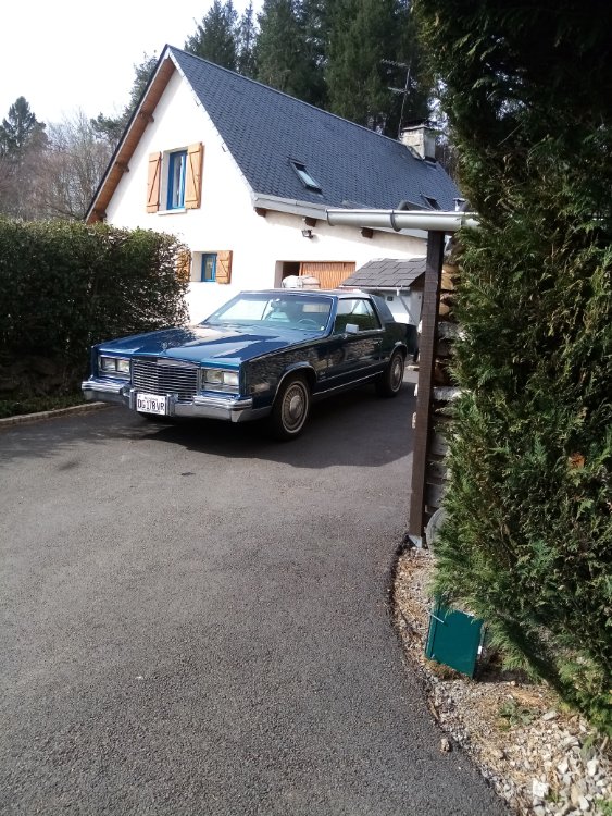

The Lion King Posté(e) le 20 mars 2024 Signaler Posté(e) le 20 mars 2024 Petite remise en route de miss cad' après son hivernage. J'avais pu constater que les deux cardans s'étaient percés, surtout celui conducteur qui était carrément déchiré. Bon, rien d'anormal sur des machins de 40 ans. Donc remplacement. J'en ai un peu chié pour enlever l'écrou... Diamètre 36 la bestiole, pas facile mais c'est venu! Ensuite, démontage du triangle supérieur en débloquant l'écrou supérieur et l'amortisseur, tout en faisant bien attention de caler le triangle inférieur par le cric, car la barre de torsion est toujours en tension avec la suspension arrière! Sortie de la biellette de direction pour libérer la fusée et permettre la sortie du cardan. Pour cela, utiliser un extracteur costaud. Ca finit par venir sans trop de difficultés Un peu de sport pour sortir la bête qui doit peser ses 15 kilos Idem de l'autre côté, et voilà nos deux bestioles. L'un est plus grand que l'autre, normal Plus qu'à remettre les neuf, nettoyer la graisse, et remonter le tout. J'ai pu constater que les biellettes de barre stab' sont à remplacer, à faire le prochain coup. J'ai profité d'être lancé pour débloquer les deux écrous, comme ça je ne me maudirai pas quand il faudra le faire nono63000, J-P Cadillac STS, deville72 et 1 other 4 Citer
