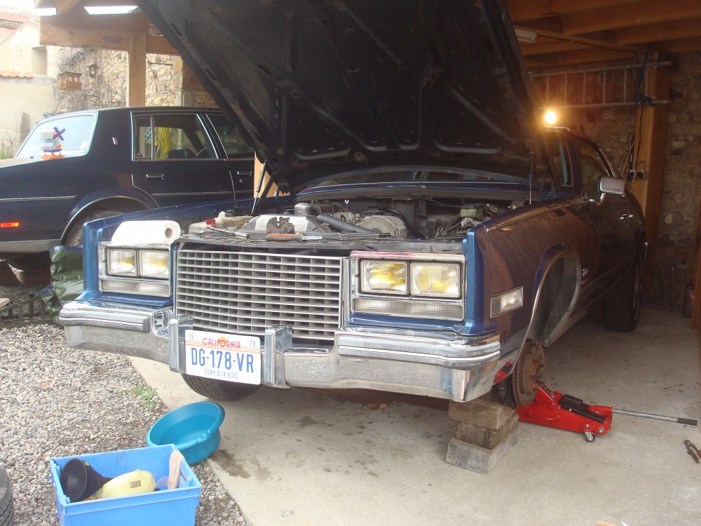

Ouaip! A priori tout ce qui avait été commandé est passé.
On commence samedi matin où c'est sérina qui bosse: changement des bougies, des vérins de capot et de coffre, et dégommage de l'affreux bricolage de l'ancien proprio.
Non parce que... la tige de fer à béton sur une vis ikéa, pour tenir le capot de 30 kilos, bon... faut avoir envie quoi :megatop:
Je répare également l'ouverture du coffre depuis le poste de conduite. "BLONK". Ca marche, trop fort. En plus, comme je suis super intelligent, je rebranche aussi l'ampoule du coffre:
En moins d'une heure, on a un coffre qui s'ouvre automatiquement, qui s'éclaire automatiquement, et qui tient en l'air sans le manche à balai de l'ancien proprio. Elle est pas belle, la vie? :megatop:
On continue avec le remplacement de la courroie d'alternateur, et un nettoyage des parties plastiques. La pompe de lave glace ne marchant pas, sortie du bocal, nettoyage. Le filtre est HS, tout troué, et la pompe le réagit pas au 12V. Donc remplacement à prévoir au prochain tour.
Remplacement aussi du filtre à air qui devait bien avoir 40000 bornes.
Les vis en plastique du bocal ayant évidemment été cassées au démontage, perçage de trous et montage d'un écrou solide...
Puis vérification de l'état disques/plaquettes: tout va bien, elles ont été faites il y a peu de temps.
Le nécessaire à vidange est prêt, et ce fut la partie la plus dure. J'ai REELLEMENT lutté 45 minutes pour sortir un filtre à huile littéralement soudé par la rouille et le temps. Avec évidemment 0.2% de marge de manœuvre avec la clé à filtre, et pas de quoi passer une pince étau, la faute aux deux canalisation de refroidissement de la TH325.  :grr:
A mon avis les mecs des garages où elle a successivement posé ses roues ont du lâcher l'affaire au bout d'une minute et demie, vu l'inaccessibilité totale que ce soit par le haut ou par le bas. :gang:
Le bonheur absolu. :mwarf: Il est finalement venu en ayant serré la clé à filtre avec une pince au maximum et en prenant appui avec mes pieds sur le pare choc avant pour donner un max de force. S'en est suivi une douleur aiguë au doigt venu s'écraser contre le châssis, mais le soulagement de la vision du filtre qui a tourné de 0.5 mm. Ainsi de suite... la victoire!! :bravo:
On arrête là pour le samedi: démarrage de la bestiole, et zou, go to clermont ferrand pour passer la soirée chez des copains. Tout fonctionne bien, mais sérina trouve qu'on ne voit rien avec ces phares. Je pense qu'ils sont très mal réglés, et je me promet de regarder ça le lendemain matin. :sleep:

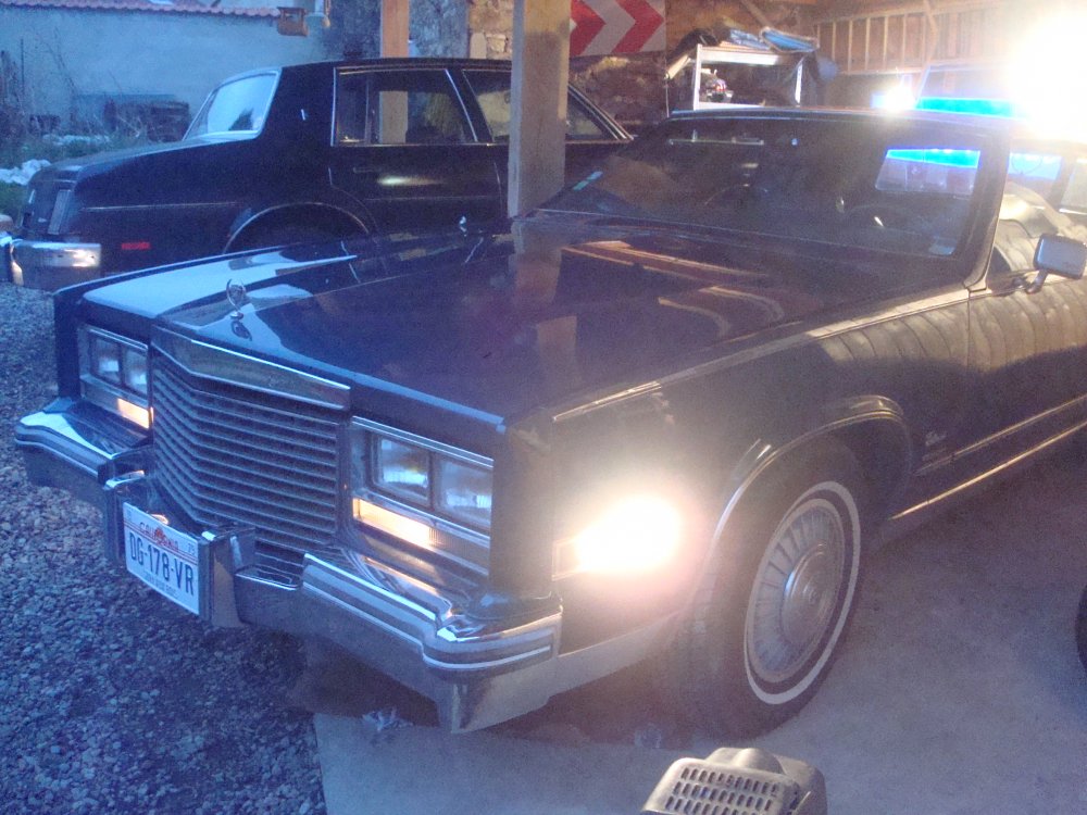

Aujourd'hui, la demoiselle ne se sent pas de ressortir bricoler, mais moi j'ai bien l'intention de remettre en fonction les renvoi de clignotants sur le capot et les "side lights" à l'avant :megatop: . (comment peut on se passer de ces gadgets trop top?) Mais je commence par vouloir régler les phares. Et là, mauvaise surprise: impossible de passer en plein phares. La manette cliquette dans le vide... :(
Diagnostic sans appel: le relais code/plein phare est HS. Je commence donc par sortir la bestiole, évidemment bien planquée sous le tableau de bord. J'ai lutté un bon moment aussi pour arriver à ne serait ce que le faire bouger. Une heure après, le truc tombe:

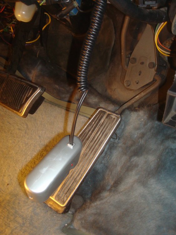

Mais y'a pas que ça qui me tombe dessus. Posé sur un chapelet de fil, ce truc, relié au 12V:
Comme si il n'y avait pas assez de prises allumes cigare dans cette bagnole :megatop: Bon, je pense le laisser, vu qu'il y a un port USB, ça peut servir. Il faudra l'attacher proprement, mais ça va le faire.
Je commence à vouloir câbler les renvoi de clignotants. Jusqu'ici ça va, les fibres sont là, justes débranchés. Sauf que... je connecte les fibres pour voir si les "ampoule" marchent, et surprise! La voiture ayant été repeinte, ils ont aussi repeint les renvoi! La "lampe" brille, mais éclaire rien. Vu l'inaccessibilité de la fixation des renvoi, je lâche l'affaire.
Je me venge sur les side lights: un peu de fil, quatre soudures, du scotch, et voilà mes side lights reliés! Bon par contre ca crache à mort, je me demande si c'est des ampoules comme ça qu'il faut mettre...
Bref, je continue en réajustant le coffre que sérina trouve "trop haut". Je descend donc la partie métallique qui attrape le crochet de quelques centimètres, et là surprise: qu'est ce que c'est que ce truc??

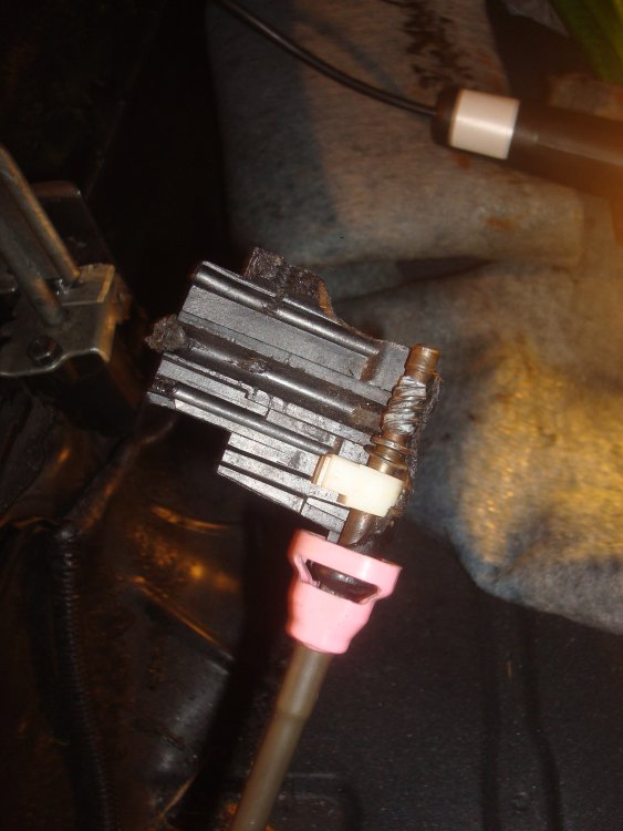

Est ce que c'est lié au correcteur d'assiette? A quoi ça sert?? Au bout du truc rose, il y a comme un pignon pour le compteur et la boite de vitesse:
Si quelqu'un a une idée...

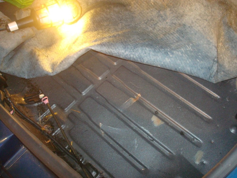

En tout cas, le plancher est *vraiment* très sain:
C'est rassurant :)

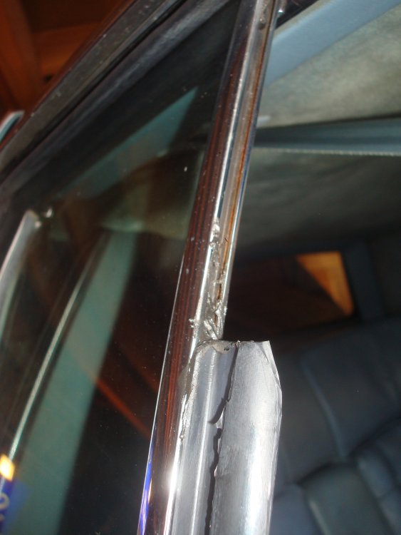

Je poursuit avec le remplacement du filtre à essence, mais surtout des joints de portes!!
Il faut démonter un peu les inserts de portes, rien de bien compliqué. Le joint coulisse tout seul le long de la tringle. Elle est un peu rouillée: grattoir, puis rustol, et graisse pour faire coulisser le nouveau joint (et protéger de l'eau).
Et voilà:
Même chose côté conducteur, où le joint est littéralement absent:
Remplacement... ça va mieux!!

Journée en effet bien productive ce samedi, pas mal de réparations, entretien, comme détaillé par TLK.
Un bonheur de pouvoir ouvrir le capot et le coffre sans le prendre sur la tronche.. une excuse de plus pour aller faire les courses avec!!! :wub:
Il y a 7 heures, The Lion King a dit :
On réapprends les bases de la mécanique aujourd'hui!
C'est vrai que présenté comme ça...on comprends mieux à quel point l'apprentissage fut utile !
Bien contente en tout cas de l'avoir bricolé, heureusement j'avais ma servante...TLK ! pour m'aider dans ce premier "cours-démontage-entretien".
Je pense que la cad' n'en a été que plus heureuse, vu le changement du bruit moteur avant-après, ça en disait long !
