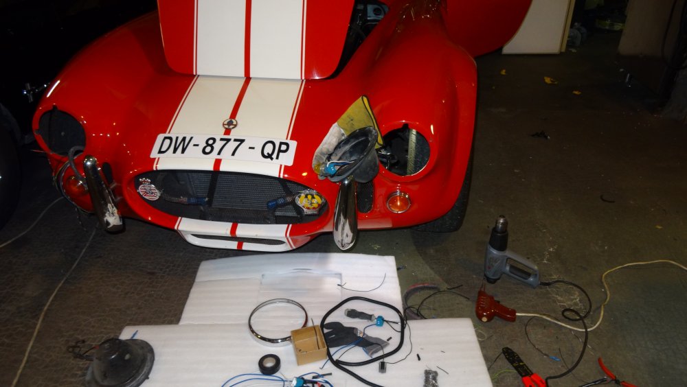

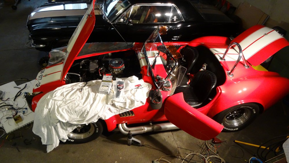

CAN-AM Posté(e) le 5 février 2018 Signaler Posté(e) le 5 février 2018 (modifié) Ne vous prenez pas la tête , Chez AutoDistribution ( AD) vous trouverez les 3 grands standard américain en Valéo H4. Avec un tarif ridicule pour un optique. La conversion n'existe pas d'aujourd'hui. Un modèle pour les phares rectangulaire, un modèle pour les véhicules équipés de quatre petits phares rond et un autre pour les autos équipées de deux gros phares rond. Quand à l'éclairage c'est le jour est la nuit, les sealeds c'est de la daube . Qu'ils soient sur une Harley , une Impala ou une Lada (ce sont les mêmes). Pour les nuls en elec il existe ce kit de relais. Qui se pose sans aucune modif (ce connecte à la place des phares) , il faut juste choisir pour quatre ou deux optiques : https://www.ebay.fr/itm/AUto-H4-Headlight-Ceramic-HeadLamp-Wiring-Harness-Relay-4-Light-Bulb-Socket-Plug-/322530018832?hash=item4b18498610 Oui c'est chinois, j'en ai déjà posé. Pour 12 € le kit, c'est vraiment pas mal . Dans le pire des cas vous allez dans une casse récupérer des relais 25 Ampères Bosch pour remplacer cela, et le tour est joué. Gros avantage ( aucune modif du faisceau d'origine) Modifié le 5 février 2018 par CAN-AM sebastien 01 1 Citer
Alexandre Kachler Posté(e) le 5 février 2018 Auteur Signaler Posté(e) le 5 février 2018 oui ça à l'air pas trop mal fait ce faisceau, même si c'est du chinois. pour commencer et test c'est bien et pas la suite on peut toujours récupérer les éléments interessant pour refaire kkc de custom. Citer
CAN-AM Posté(e) le 5 février 2018 Signaler Posté(e) le 5 février 2018 Oui pas de risque, même le fusible sur le circuit de puissance est présent . Et en plus les parties blanche des connecteurs bleu sont en céramique . C'est malheureux de prendre du china, mais ce n'est pas déconnant pour faire quelques chose de propre. Quand je refais un faisceau sur une ancienne j'intègre ce type de modif aux faisceaux d'origine sans que cela soit visible. Car cela multiplie la durée de vie des interrupteurs, contacteur.....ou autre. Mais auparavant je récupère tout les supports, connecteurs, fiches.... sur des faisceaux de voitures plus récentes. Car chez les constructeurs ce n'est pas donné. Il y a aussi la question des sections de câble. Quand un câble chauffe pendant une utilisation normale, c'est qu'il est sous dimensionné. Citer

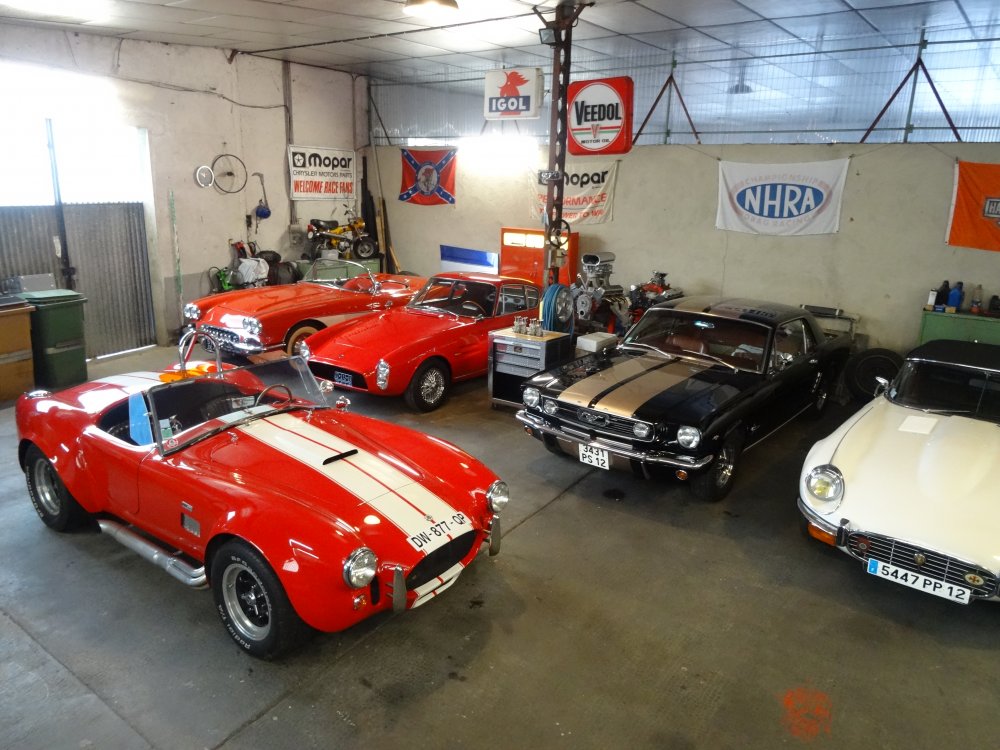

CAN-AM Posté(e) le 5 février 2018 Signaler Posté(e) le 5 février 2018 il y a 1 minute, The Lion King a dit : Mais checke ton faisceau toi aussi, parce que c'est une énorme connerie de dire ça. Sérieux, je te prête l'olds, tu pars avec, je te prête la 21 ou l'alfa, tu fais pareil, et tu va me dire qui éclaire le mieux. En plus la comparaison est justifiée: toutes des mêmes années, toutes avec un faisceau proche du neuf. Quand je dois rouler de nuit, c'est l'olds, c'est clair et net (justement )! Mes faisceaux son neufs. Vois-tu je n'ai pas besoin d'essayer une Renault 21, ou ton Alfa ( car bien connu ces deux autos lorsque qu' elles étaient neuves). Actuellement je roule dans un Alaskan de 2018 qui éclaire moins bien, que les autos ci-dessous actuellement dans le garage converti en H4 (même la "E" en jaune). Depuis toujours je vire ces merdes pour y voir loin et clair. Tu auras bien du mal à me faire changer d'avis. Déjà en moto dans les années 80' je ne les gardais pas. Les HD 1340 étaient pire que VW Golf c'est pour dire. Tien comme par hasard la dernière à y être passer en décembre dernier . Même si elle ne fera jamais de grand trajet de nuit. Tu reconnais les connecteurs bleu en céramique !!! Citer
Alexandre Kachler Posté(e) le 5 février 2018 Auteur Signaler Posté(e) le 5 février 2018 1 hour ago, Chevy11 said: Acheter chinois, c'est acheter deux fois Pas forcément faut juste savoir ce que l'on peut garder ou pas. Le problème n'étant pas l'origine du produit mais le prix qu'on veut bien y mettre car les chinois font aussi des produits de qualité mais faut y mettre le juste prix. Citer
Alexandre Kachler Posté(e) le 5 février 2018 Auteur Signaler Posté(e) le 5 février 2018 1 minute ago, CAN-AM said: Mes faisceaux son neufs. Vois-tu je n'ai pas besoin d'essayer une Renault 21, ou ton Alfa ( car bien connu ces deux autos lorsque qu' elles étaient neuves). Actuellement je roule dans un Alaskan de 2018 qui éclaire moins bien, que les autos ci-dessous actuellement dans le garage converti en H4 (même la "E" en jaune). Depuis toujours je vire ces merdes pour y voir loin et clair. Tu auras bien du mal à me faire changer d'avis. Déjà en moto dans les années 80' je ne les gardais pas. Les HD 1340 étaient pire que VW Golf c'est pour dire. Tien comme par hasard la dernière à y être passer en décembre dernier . Même si elle ne fera jamais de grand trajet de nuit. Tu reconnais les connecteurs bleu en céramique !!! Superbe garage, y'a vraiment que des beau jouets. Du coup sur mon impala comme j'ai 4 sealed beam je vais me retrouver avec les 4 ampoules qui marchent de concert si je passe en H4 ? ou deux reste pour les feux normaux et les 4 quand c0'est en plein phare? Citer
