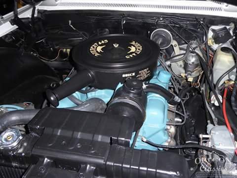

cazaubon Posté(e) le 22 novembre 2018 Auteur Signaler Posté(e) le 22 novembre 2018 Il y a 21 heures, STG a dit : 38 cv sur CG Fr correspondent a une cylindrée moteur de 400 Ci ou 6600 cm3. Dans ton cas c est bien le 401 Ci d origine qui fait référence. La puissance réelle n etait pas prise en compte pour ce calcul merci pour ta réponse, et cela correspond à un moteur de 265Ch ou 280ch ou 325 ch ? Citer
HAGUYGOU Posté(e) le 22 novembre 2018 Signaler Posté(e) le 22 novembre 2018 tout dépend de ton identifiant moteur : Soit c'est JT et alors c'est 325 cv ou JU et c'est 315 cv. Tu dois trouver ce genre de renseignements dans le manuel d'atelier. https://www.teambuick.com/reference/years/63/63_engine_number.php sebastien 01 et cazaubon 2 Citer

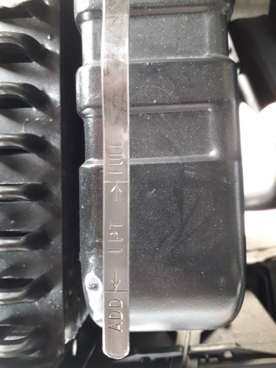

cazaubon Posté(e) le 26 décembre 2018 Auteur Signaler Posté(e) le 26 décembre 2018 Bonjour, Ma jauge d'huile de boite m'indique le niveau pile sur le repère ADD (limite basse), pensez vous que je dois en rajouter et jusqu’où ? Si je dois en rajouter, ou dois -je la mettre cette huile ? Et quelle huile svp ? Merci de vos précieux conseils Citer
HAGUYGOU Posté(e) le 26 décembre 2018 Signaler Posté(e) le 26 décembre 2018 il y a 16 minutes, cazaubon a dit : Bonjour, Ma jauge d'huile de boite m'indique le niveau pile sur le repère ADD (limite basse), pensez vous que je dois en rajouter et jusqu’où ? Si je dois en rajouter, ou dois -je la mettre cette huile ? Et quelle huile svp ? Merci de vos précieux conseils Tu as fais ton contrôle après avoir roulé quelques km? Si oui, il faut que tu remettes de l'huile par le trou de la jauge jusqu'à "Full" mais pas plus ! Citer
cazaubon Posté(e) le 26 décembre 2018 Auteur Signaler Posté(e) le 26 décembre 2018 merci de ta réponse. J'ai contrôlé moteur tournant mais sans avoir roulé. Tu me conseil quelle huile et ou l’acheter stp ? Citer
HAGUYGOU Posté(e) le 26 décembre 2018 Signaler Posté(e) le 26 décembre 2018 Pour ma part, je mets de la Dexron ll. On la trouve dans les centres Leclerc auto, feu vert,... cazaubon 1 Citer
