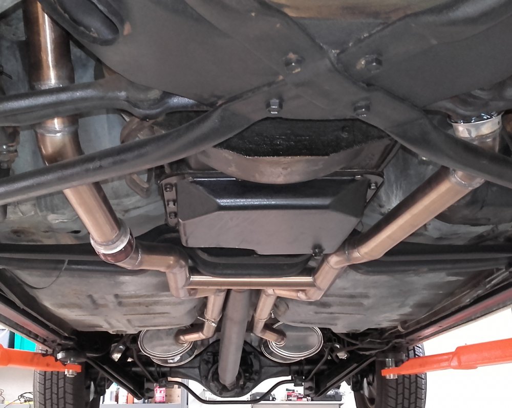

FLYER34 Posté(e) le 8 février 2019 Auteur Signaler Posté(e) le 8 février 2019 Breaking news : la double ligne inox est pratiquement terminée. Le gars a fait un boulot fanatstique Photos à venir. Dans la foulée, elle passe en peinture. Espérons que le peintre soit au niveau du soudeur Citer

FLYER34 Posté(e) le 8 février 2019 Auteur Signaler Posté(e) le 8 février 2019 (modifié) La peinture est parfaite.... vue à 3 mètres. En plus de quelques rayures il y a une petite marque de coup dans la porte droite, mais surtout l'ensemble de la peinture, vue de (très) près, présente un défaut de surface. D'après le peintre, cela proviendrait d'une application de la précédente peinture par une température trop élevée (plausible à Dallas ) ??? Je rentre du garage, l'echappement est terminé : double ligne en "H" avec deux pots par côté. Le cahier des charges (PAS de bruit) est respecté. Le bruit du V8 c'est très sympa.... pour le cruising. Pour faire 2 ou 300 km, c'est un peu différent Pas de photos, désolé, l'auto était déjà descendue du pont. Modifié le 8 février 2019 par FLYER34 typo Citer

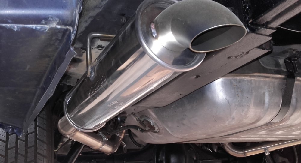

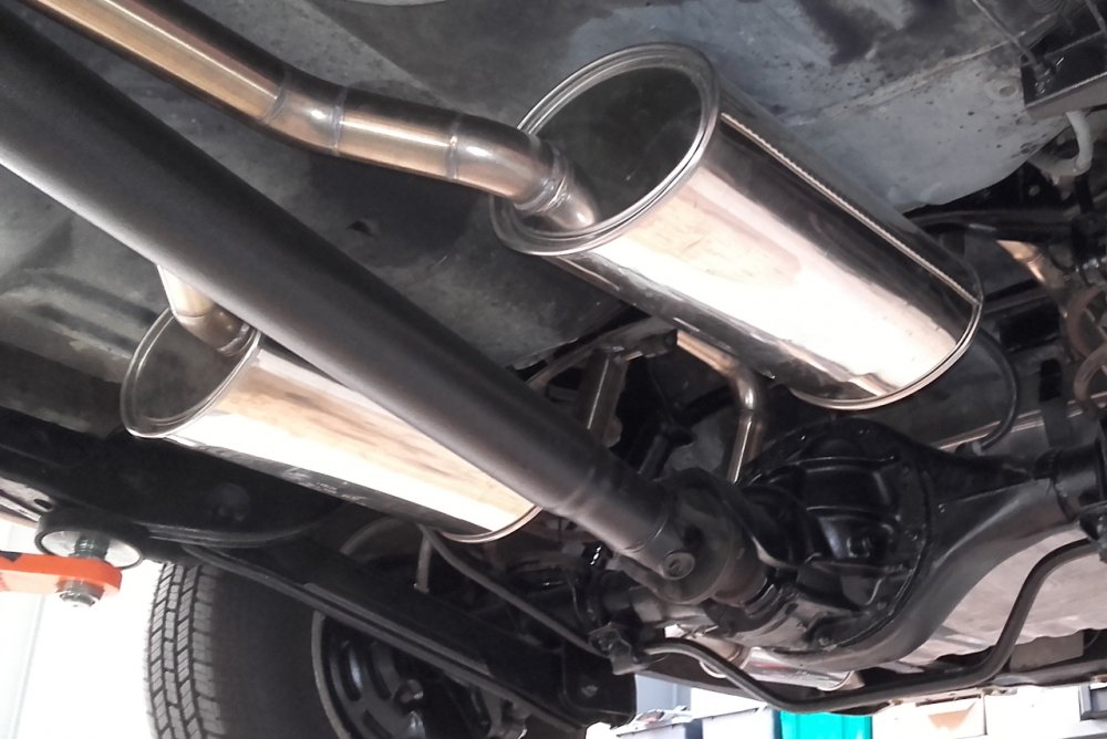

FLYER34 Posté(e) le 5 mars 2019 Auteur Signaler Posté(e) le 5 mars 2019 Comme annoncé, quelques photos de l'échappement inox (on aperçoit aussi le boulon de vidange soudé sous le carter de la C6) : Citer
will2406 Posté(e) le 5 mars 2019 Signaler Posté(e) le 5 mars 2019 Et par chez moi, y a pas un pellos pour me faire une ligne... très bien réalisée la tienne. Citer
FLYER34 Posté(e) le 5 mars 2019 Auteur Signaler Posté(e) le 5 mars 2019 Si tu veux venir en vacances dans mon coin, David te fait la ligne, sur rdv, en 48/72 heures Evidemment, 2.100 bornes A/R.... ça fait réfléchir Citer
will2406 Posté(e) le 5 mars 2019 Signaler Posté(e) le 5 mars 2019 Soit 5 plein à 110 balles ... lol... Merci quand même Citer
The Lion King Posté(e) le 5 mars 2019 Signaler Posté(e) le 5 mars 2019 il y a 40 minutes, FLYER34 a dit : David te fait la ligne, sur rdv, en 48/72 heures Pour combien (juste par comparaison avec mon plan à moi ) Et au fait, ta durite d'essence, essaye d'arranger un peu ça... Citer
nono63000 Posté(e) le 5 mars 2019 Signaler Posté(e) le 5 mars 2019 Superbe ligne c’est très propre .. en général un travail bien fait et un travail coûteux 😊 Citer
