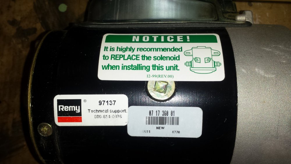

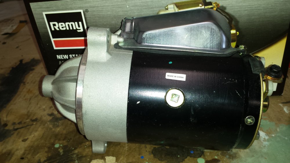

FLYER34 Posté(e) le 8 mars 2019 Auteur Signaler Posté(e) le 8 mars 2019 Dimanche, je n'ai pas aimé le comportement du démarreur. A vrai dire, depuis l'arrivée en France, il faisait des bruits bizarres... Lundi, démontage : c'est un "remanufacturé" relativement récent. Après une nuit de réflexion, et consultation du tarif Rock auto, mardi commande d'un démarreur neuf. Livraison express par DHL ce vendredi à 17 heures. C'est un "Remy"..... made in China. Démarreur monté à 18 heures : impeccable. Pour combien de temps ???? Citer

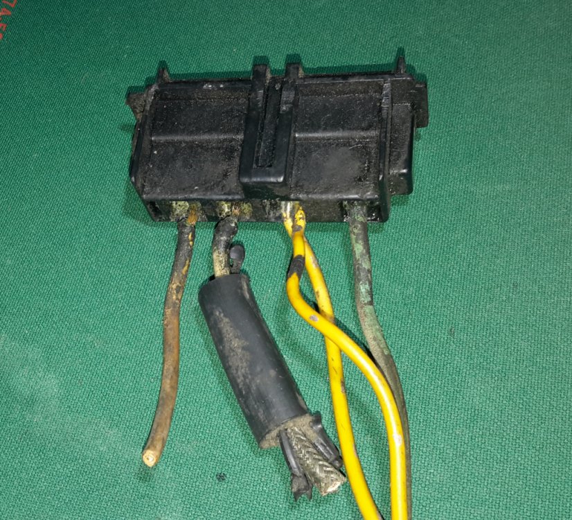

FLYER34 Posté(e) le 10 mars 2019 Auteur Signaler Posté(e) le 10 mars 2019 Suite des petits travaux. Profitant de la commande du démarreur chez Rock, j'ai fait rentrer une prise de connexion pour le régulateur : https://www.rockauto.com/en/parts/standard+motor+products,HP3880,voltage+regulator+connector,2644 pour la somme monstrueuse de 1,55 $. Celui en place avait bien gagné le droit à la retraite : Citer
Astalavista Posté(e) le 10 mars 2019 Signaler Posté(e) le 10 mars 2019 Tu vas te ruiner a ce prix la Citer
FLYER34 Posté(e) le 19 avril 2019 Auteur Signaler Posté(e) le 19 avril 2019 Le 08/03/2019 à 20:37, FLYER34 a dit : Dimanche, je n'ai pas aimé le comportement du démarreur. A vrai dire, depuis l'arrivée en France, il faisait des bruits bizarres... ..... Après une nuit de réflexion, et consultation du tarif Rock auto, mardi commande d'un démarreur neuf. Livraison express par DHL ce vendredi à 17 heures. .... Démarreur monté à 18 heures : impeccable. Pour combien de temps ???? Résultat mitigé. Le moteur démarre toujours parfaitement à froid. Après une balade, le démarreur est faiblard, comme si la batterie était à plat. L'alternateur est neuf et il débite. La batterie a un an. Les câbles sont en bon état. Reste le relais de démarrreur : non changé car il semblait récent ??? (Avec le démarreur arrivait une notice suggérant très fortement de changer conjointement démarreur + relais). Des idées ? Citer
deville72 Posté(e) le 19 avril 2019 Signaler Posté(e) le 19 avril 2019 Le 08/03/2019 à 20:37, FLYER34 a dit : Dimanche, je n'ai pas aimé le comportement du démarreur. A vrai dire, depuis l'arrivée en France, il faisait des bruits bizarres... Lundi, démontage : c'est un "remanufacturé" relativement récent. Après une nuit de réflexion, et consultation du tarif Rock auto, mardi commande d'un démarreur neuf. Livraison express par DHL ce vendredi à 17 heures. C'est un "Remy"..... made in China. Démarreur monté à 18 heures : impeccable. Pour combien de temps ???? A l'affut de toutes les failles les chinois. Delco, c'est marque déposée, Delco Remy aussi. Remy tout court ? Peut être pas alors allez hop, on pirate avec les couleurs qui ne trompent pas sur le but recherché... Citer
Phil Posté(e) le 19 avril 2019 Signaler Posté(e) le 19 avril 2019 Il y a 21 heures, deville72 a dit : A l'affut de toutes les failles les chinois. Delco, c'est marque déposée, Delco Remy aussi. Remy tout court ? Peut être pas alors allez hop, on pirate avec les couleurs qui ne trompent pas sur le but recherché... Remy (tout seul) a toujours été un fabricant d'accessoires électriques auto, concurrent de Delco jusqu'à son rachat par GM dans les années 20 puis division de GM comme Delco, Harrison, Rochester et plein d'autres. C'est ainsi que Remy est devenu (pendant quelques décennies) Delco Remy, de même que Moraine est devenu Delco Moraine. A l'heure actuelle, Remy est toujours une marque US. Si la fabrication est chinoise, les Américains ne les ont pas attendus pour se faire une spécialité du bidouillage (rachat, fusion, incorporation, brevets) des marques, sous-marques et autres logos dès que du pognon est en jeu : il suffit de se pencher un peu sur l'usine à gaz Shelby/AC/Cobra . Sait-on que les bougies AC (Albert Champion) n'ont rien à voir avec les bougies Champion ? Que si ACDelco (sans espace) est toujours une propriété de GM, AC Delco (avec un espace) ne l'est plus depuis 25 ans ? Il y a 18 heures, FLYER34 a dit : dispositifs "années '70" de dégonflage des moteurs (160 cv SAE d'un 6,6 litres ). SAE net = (à peu près) DIN Bon, ça reste assez peu... Citer
