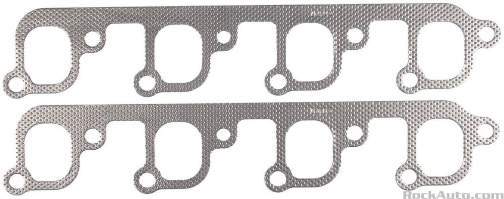

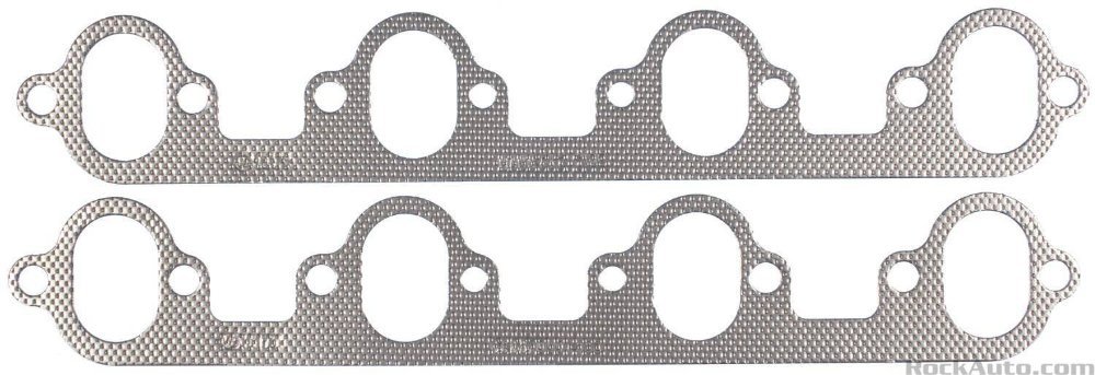

pierre 01 Posté(e) le 4 octobre 2023 Signaler Posté(e) le 4 octobre 2023 ton moteur est un 400 CI non !! pense tu que les collecteurs soit les même que sur le 460 CI ?? Citer
FLYER34 Posté(e) le 4 octobre 2023 Auteur Signaler Posté(e) le 4 octobre 2023 Oui, c’est le 400 ci. Joint de collecteur : Le 460 semble différent (position des goujons): Citer
