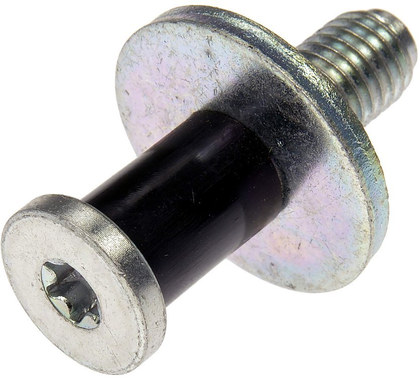

FLYER34 Posté(e) le 24 mai 2024 Auteur Signaler Posté(e) le 24 mai 2024 Suite de la recherche sur le bruit au niveau du siège passager. Au contrôle technique l’opérateur a signalé un bruit dans la suspension arrière (forcément, vu comment ils secouent l’auto, le bruit se manifestait ). Il y avait toujours le doute : porte ou suspension ? Rien ne brinqueballait à l’intérieur de la porte. Les soupçons se portent maintenant sur le "Door Lock Striker" (pas trouvé le terme en français). C’est une maladie connue des FoMoCo années '70 : Prochaine étape, faire rentrer les pièces : (Avec les cotes, un tourneur doit pouvoir produire la douille manquante). Un malheur n’arrivant jamais seul, il s’est avéré que le petit bout de fenêtre de la porte passager était épris de liberté. Autre problème connu sur ces modèles : Un collage au Slka noir a été tenté. A suivre... Citer
deville72 Posté(e) le 24 mai 2024 Signaler Posté(e) le 24 mai 2024 J'ai eu ce problème sur ma Cad. c'est la même pièce pour pas mal de marque je crois. J'ai résolu le souci de jeu dans le verrouillage de porte en montant plusieurs couches de gaine thermorétractable électrique (3 de mémoire) autour de l'axe puis remontage et réglage en position. Le petit plus pour moi étant que ça amorti un peu le bruit de fermeture. Apparemment, les pièces de remplacement d’aujourd’hui ont une bague en plastique au lieu d'un axe monobloc en ferraille. Donc ça doit amortir un peu aussi. STG 1 Citer
FLYER34 Posté(e) le 24 mai 2024 Auteur Signaler Posté(e) le 24 mai 2024 Oui, il est certainement possible de tourner la douille dans du Delrin. A la limite, ce qui me préoccupe le plus c’est le démontage de la pièce. Il semble que ce soit vissé dans un écrou prisonnier dans une cage. Le risque est de foirer la tête Torx ou la cage en forçant comme une brute. A suivre... Citer
deville72 Posté(e) le 24 mai 2024 Signaler Posté(e) le 24 mai 2024 il y a 46 minutes, FLYER34 a dit : Le risque est de foirer la tête Torx ou la cage en forçant comme une brute. Oui, tout à fait. la Torx est balèze mais j'ai réparti l'effort avec une bonne pince étau Facom serré sur la tête de l'axe. En forçant sur les deux à la fois, c'est venu. J'avais la trouille que le prisonnier se casse la gueule dans le montant mais non, pas de souci. J'avais aussi repéré la position d'origine. FLYER34 1 Citer
alanbike Posté(e) le 25 mai 2024 Signaler Posté(e) le 25 mai 2024 Salut comme je reprends le forum après de nombreuses années , je découvre ce post qui m'a interpellé ayant eu exactement la même auto il y a quelques années ! Tu dois avoir trouvé depuis 6 ans tout ce dont tu as besoin pour entretenir ou réparer cette belle auto ! la mienne était moins fraiche que la tienne qui a l'air vraiment belle ! FLYER34 1 Citer
FLYER34 Posté(e) le 25 mai 2024 Auteur Signaler Posté(e) le 25 mai 2024 Il y a 16 heures, deville72 a dit : J'ai résolu le souci de jeu dans le verrouillage de porte en montant plusieurs couches de gaine thermorétractable... J’ai tenté la manip de la gaine thermo : Résultat : plus de bruit. Conclusion : le souci est bien à ce niveau. La gaine thermo (qui ne durera probablement pas longtemps) va faire le job en attendant les pièces neuves. Il y a 16 heures, deville72 a dit : Apparemment, les pièces de remplacement d’aujourd’hui ont une bague en plastique au lieu d'un axe monobloc en ferraille. Donc ça doit amortir un peu aussi. Effectivement, la porte gauche de la Mark V et celle de la Continental 1977 ont des pièces monobloc... et ne font pas de bruit ??? A suivre... nono63000 1 Citer
deville72 Posté(e) le 25 mai 2024 Signaler Posté(e) le 25 mai 2024 il y a 8 minutes, FLYER34 a dit : ont des pièces monobloc... et ne font pas de bruit ??? Réglage !!, c'est fastidieux mais payant. On finit avec des crampes à force de claquer la porte pour vérifier... il y a 9 minutes, FLYER34 a dit : La gaine thermo (qui ne durera probablement pas longtemps) va faire le job en attendant les pièces neuves. Ma Deville roule peu mais si c'est bien réglée, pas de souci le truc etant de trouvé le réglage sans jeu vertical et en profondeur = peu de frottements) J'ai fait ça il y a bien 15 ans tassés: 1/ Régler sans la gaine avec la pièce monobloc. 2/ repérer l'emplacement exact sur le montant de caisse avec un feutre autour de l'appui circulaire. 3/ démonter pour mettre la ou les couches de gaine thermo. 4/ remonter au repère. Vu la rigidité de nos caisses, vaut mieux que l'auto soit sur un sol bien plat... Citer
alanbike Posté(e) le 27 mai 2024 Signaler Posté(e) le 27 mai 2024 La gaine thermo 👍j'en avais mis aussi ! FLYER34 1 Citer

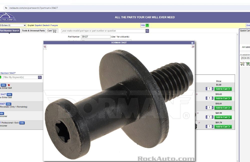

Gilles Posté(e) le 27 mai 2024 Signaler Posté(e) le 27 mai 2024 Il y a quelque jours, "De quoi est-ce que je m'aperçois-je" (Coluche): sur mon Tahoe, quand je roule, la porte arrière émet plein de bruits de couinements , comme si elle était mal fermée. De plus, quand je veux l'ouvrir, j'appuie sur le bouton, j'entends la commande faire un petit bruit, et.. rien ne se passe. Verdict: c'est un des "striker bolts", celui de gauche, dont la garniture en plastique a disparu. Citer
Gilles Posté(e) le 27 mai 2024 Signaler Posté(e) le 27 mai 2024 J'en ai donc commandé une paire, et en attendant, je me suis tiré d'affaire avec un peu de scotch noir. Les strikers que j'ai trouvé chez Rock ressemblent beaucoup aux butoirs de porte que vous montrez (et à ceux que j'ai sur la Camaro, mais sans le tour en plastique) Citer
FLYER34 Posté(e) le 27 mai 2024 Auteur Signaler Posté(e) le 27 mai 2024 Le 25/05/2024 à 13:01, deville72 a dit : J'ai fait ça il y a bien 15 ans tassés... Suite à ce retour d’expérience, j’ai courageusement décidé d’en rester là 15 ans, c’est largement au delà de mon horizon. S’il faut changer le bout de gaine thermo de temps à autre... j’ai du stock Accessoirement, ce WE, notre ami tourneur a expliqué que la bague serait difficile à usiner. Il préconise un bout de durite pneumatique, par exemple. Avec l’éradication des petits bruits irritants et le moteur qui a retrouvé sa (certes, relative) pêche la Mark V et un vrai bonheur à rouler nono63000 et deville72 2 Citer

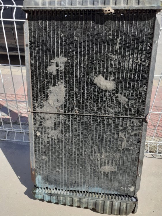

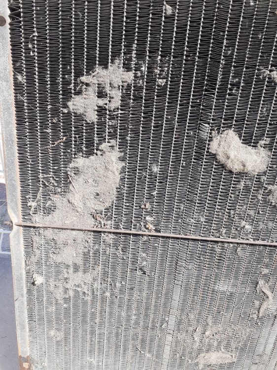

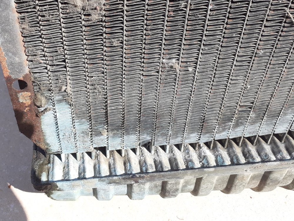

FLYER34 Posté(e) le 4 juin 2024 Auteur Signaler Posté(e) le 4 juin 2024 Le 28/05/2024 à 20:33, FLYER34 a dit : Je soupçonne fort le radiateur. A suivre... Après étude, effectivement le LDR sous la Mark V provient du radiateur, côté conducteur. Démontage : Comment, ce radiateur pouvait-il encore refroidir ?? L’origine de la fuite ? Il y a un spécialiste de la réfection des radiateurs dans le coin. Peut-être une solution pour éviter toute prise de tête A suivre... Gilles et nono63000 2 Citer
nono63000 Posté(e) le 4 juin 2024 Signaler Posté(e) le 4 juin 2024 Il y a 9 heures, FLYER34 a dit : Après étude, effectivement le LDR sous la Mark V provient du radiateur, côté conducteur. Démontage : Comment, ce radiateur pouvait-il encore refroidir ?? L’origine de la fuite ? Il y a un spécialiste de la réfection des radiateurs dans le coin. Peut-être une solution pour éviter toute prise de tête A suivre... franchement j’avais fait refaire un radiateur chez un pro vers chez moi et c’était carrément top ! Et pour moins cher ou pareil qu’un alu … donc autant rester sur l’origine 😉😊 Citer
