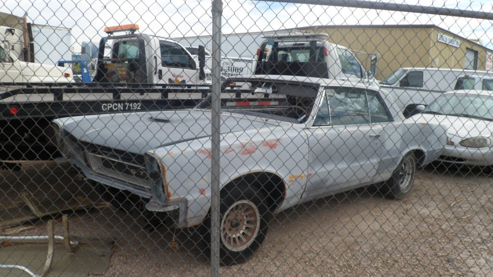

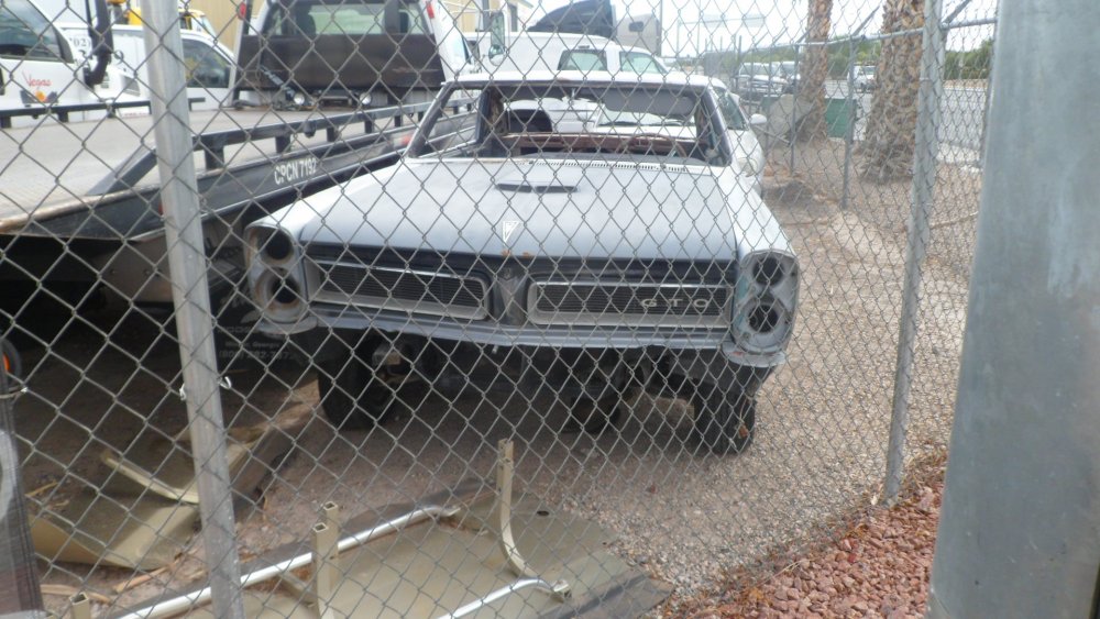

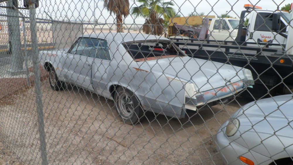

sebastien 01 Posté(e) le 19 mars 2018 Signaler Posté(e) le 19 mars 2018 ça me rappelle cette belle Pontiac a l'abandon qua j'avais vu dans un parc d'un garage a Las Vegas , la pauvre Citer

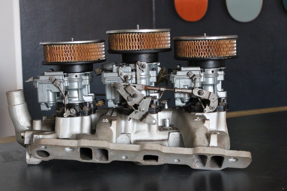

Guss Posté(e) le 23 mars 2018 Auteur Signaler Posté(e) le 23 mars 2018 (modifié) A part ça.... Je ne suis pas encore vraiment à la recherche de pièces, mais quand je tombe sur une belle affaire je saute! (Merci à Elliot qui a repéré cette annonce au passage) Premier élément manquant trouvé, et non des moindres : Acheté dans le nord des pays bas. 4h de route de chez moi, du pipi La bonne nouvelle, c'est que le vendeur pensait qu'il s'agissait d'un tripower venant d'une GTO de 1965, mais il vient en fait d'une GTO de 1966 comme mon auto! Et il y a des différences ( The Lion King va pas être content ). En effet, en 1965 le carbu du milieu a une base de cornet plus petite que les carbus des extrémités. En 1966 par contre, les trois carbus ont une entrée air de même diamètre. Le système de choke est différent aussi. (et il fonctionne toujours sur mon ensemble!) Pour ceux que ça intéresse : Le carbu du millieu est le seul fonctionnel au ralenti et a bas régime, par contre quand on tape dans la pédale, les trois carburateurs envoient la sauce! Mattez la petite vidéo que j'ai fait, vous comprendrez C'était en son temps, une technologie permettant de minimiser la consommation à bas régime mais d'avoir 6 corps mécanique pour envoyer du jus en accélération. L'autre bonne nouvelle, c'est qu'il est dans un état remarquable et qu'il semble parfaitement d'origine et untouched . Toutes les plaquettes d'identifications sont toujours en place. La tringlerie est d'origine aussi. Je pense que les filtres le sont aussi. En gros tout est la, sauf les lignes d'essences qui ne coûtent pas grand chose. Je l'ai touché à un prix franchement raisonnable en comparaison des prix pratiqués aux USA. (+- 2000$) Bien qu'il semble parfaitement fonctionnel, il a été déposé de son moteur depuis belle lurette donc il aura tout de même droit a un rebuilt kit. Ces carbus doivent être dans un état absolument parfait, sinon le moteur tournera mal. C'est beaucoup plus capricieux qu'un carbu unique et beaucoup plus difficile a régler, les risques de fuites sont aussi multipliés par 3 mais... QU'EST CE QUE C'EST COOL COMME BIDULE !!!!! Petite piqûre de rappel cette photo dans mon salon ? Modifié le 23 mars 2018 par Guss sebastien 01 et HAGUYGOU 2 Citer

sebastien 01 Posté(e) le 23 mars 2018 Signaler Posté(e) le 23 mars 2018 superbe nouvelle ! a coté de chez moi , a un expo , il y avait une Pontiac ( lemans il me semble ) avec aussi le tripower . je vais essayer de retrouver les photos Citer

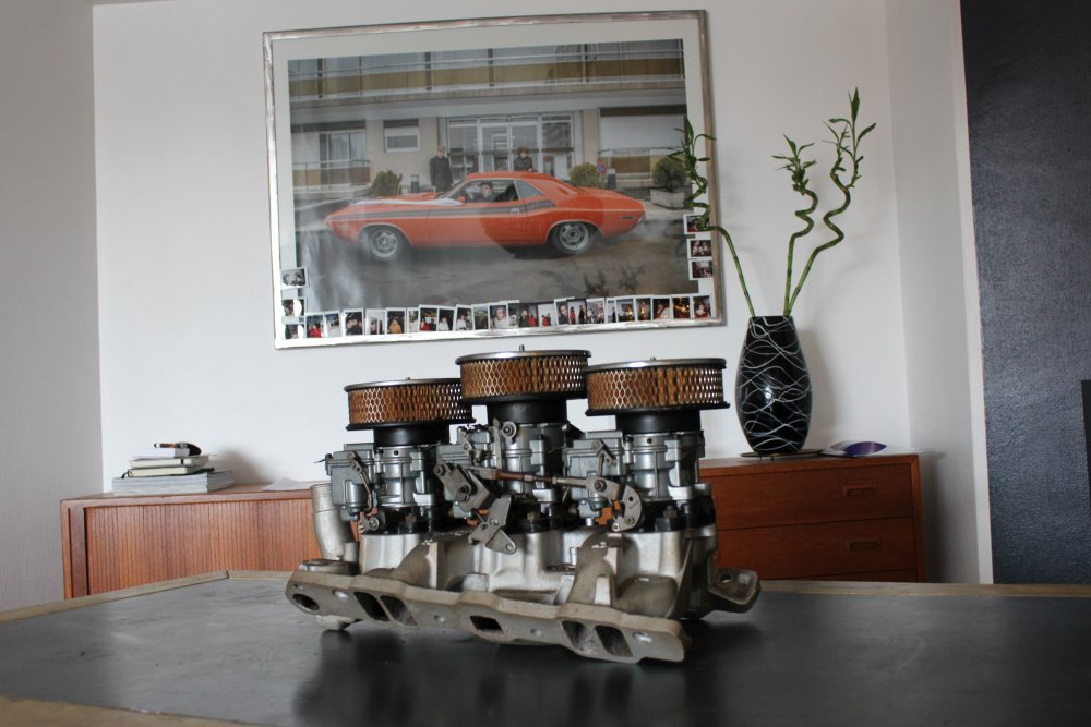

Guss Posté(e) le 23 mars 2018 Auteur Signaler Posté(e) le 23 mars 2018 Il y a 1 heure, rvg a dit : il faut virer le vase et mettre le tripower a la place Le tripower attend son heure sur l'étagère du salon, il est bien la Même ma copine est d'accord ! Citer

The Lion King Posté(e) le 23 mars 2018 Signaler Posté(e) le 23 mars 2018 Quel belle pièce!! (aucun commentaire, il y a bien un carbu sur l'injection de la Cad'... ) Citer
