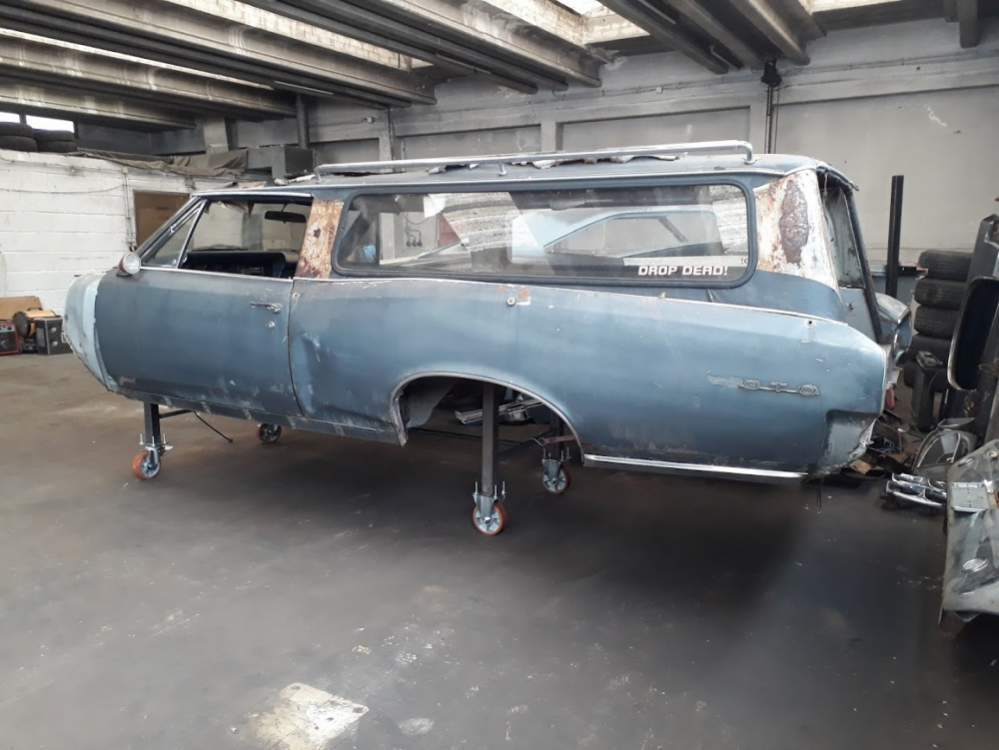

Guss Posté(e) le 1 avril 2020 Auteur Signaler Posté(e) le 1 avril 2020 Le projet pour le Corbi est de me lâcher sur le visuel. Le but est d'en faire une voiture sympa, pas une grande restauration (on zappe l'aerogommage, on se contente de gratter-antirouiller et peindre par exemple). L'aspet purement origine sera parfois concervé, parfois laissé de coté. Mais j'essaie de rester sobre dans mes choix. Pour rappel, le corbi va donc réunir la caisse du corbi pourrie a souhait, avec l'ensemble chassis/moteur du coupé lemans. Vous suivez ? 😃 En photo : on va réunir ces deux ci La caisse de la lemans, elle servira a la restauration de la GTO dont le chassis est déjà tout beau et bien protégé et emballé dans un coin de l'atelier. Début du travail sur le projet corbi : On se lance dans les réparations sur la caisse. Vous verrez que ce qui n'est pas visuel, je ne me prends pas trop la tête (les planchers pars exemple) Les prises de tête, ce sera sur la GTO! Jonction pare brise - sommet du tableau de bord. C'était totalement pourri (pas de photos...) Donc formage de la pièce : Et placement/soudage sur la bagnole : On ferme avec le tableau de bord, un peu de planage, ajustage avec les pièces jouxtantes et parebrise. La finition pourrait être poussée bien plus loin, mais je décide de ne pas trop perdre de temps pour cette caisse ci C'est déjà OK. Il n'y aura pas de mastic sur les arrêtes. Suite tableau de bord, la porte de la boite a gant était bloquée par la rouille! Réparation... Les réparations a gauche de la porte seront faite aussi (pas de photos..) Planchers (photos a la suite.. vous comprendrez bien que quoi il s'agit ) Sur certaines zone, la rouille de surface a commencé a bouffer le metal. Mais c'est solide, c'est soudable. Après traitement, ça ne bougera plus pour 20 ans! On avance! Fermeture du trou béant pour le passage du levier de boite 4. On passe en automatique sur celle la. L'inverse sera donc fait sur le coupé Et je fais aussi le plancher coté conducteur (pas de photo ciblée). Sur ces planchers, Je reproduis grossièrement les moulures d'origine. Pas par envie de faire comme a l'origine, sinon je l'aurai pas fait comme ça , mais clairement pour rigidifier la tôle. Une vue de l'ensemble. Le plus gros des réparations sur la planchers était sur donc sous aux emplacement avant, a l'arriere, juste quelques petites trous par ci par la que je referme. Tout ceci sera évidemment apprêté et protégé comme il se doit. Pour info, tous ces planchers ont été formés et soudés en un jour. Je manque de temps, donc ça doit avancer vite. C'est aussi pour ça que je ne postais plus sur le fofo. 😕 NEXT sebastien 01 et Gégé83 2 Citer
