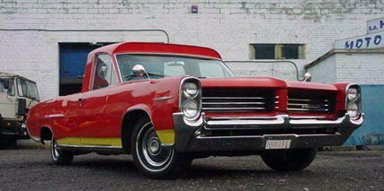

le Baron Posté(e) le 10 septembre 2020 Signaler Posté(e) le 10 septembre 2020 Il y a 11 heures, Guss a dit : Parlerais tu de celle ci, qui était un corbi mais qui a été coupée en Pick up ? Elle est en vente depuis des années en Belgique. Non, Guss, je parlais d'une berline noire, immatriculée du côté d'Anvers. J'y pense, si tu as l'occasion, déplace toi un peu à Blankenberge, chez le casseur Lapin, il avait encore en stock des caisses des années 60/70, il aurait peut -être une caisse d'origine pour toi https://autoafbraaklapin.be/ Il avait une caisse de coupé pour mon Corbillard, mais il n'a pas voulu la déplacer, c'était en 2001... Citer

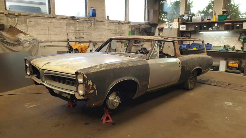

Guss Posté(e) le 21 septembre 2020 Auteur Signaler Posté(e) le 21 septembre 2020 (modifié) Repose sur la voiture, et travail des jours : il aura fallu couper un peu de partout pour avoir quelque chose de propre. Réglé entre 4 et 5mm. Pour arriver a ce résultat, une journée entière de boulot pour ce seul coté! Mes portes étaient comme.. trop longues Tout a donc été retravaillé a la semi. Puis le coté conducteur : Et au passage ajuste du capot et de la face avant. Cette fois ci correctement : Dès lors, ma tolerie était principalement terminée pour le bloc avant je peux repasser a l'arrière ! Pour rappel, je n'avais pas voulu dégager d'avantage de métal derrière tant que la caisse n'était pas reposée sur son chassis. C'est maintenant le cas, donc je vide tout ce qui reste de corbi, sauf cette structure de dessus feuille de toit. La prochaine fois, je pourrai donc vous dévoiler le projet Mais en sneak peak... pour ce projet il fallait s'armer d'outillage plus lourd. Outillage dont je rêvais depuis des lustres ! Chose faite. Tout d'abord, le base : Une plieuse basique. (par basique j'entends sans segments... très chère ces choses la...) Après un peu de bidouille, ça se met a fonctionner correct. La roue anglaise de chez Vocor. C'est du chinois, c'est pas super wow mais après quelques (gros) réglages, c'est OK. Même plus que ça, elle est TRES rigide et je remarque vite que je dois faire très attention a ma pression quand je passe une pièce dedans car elle allonge très vite la matière Je l'ai ENFIN ma roue anglaise La bordeuse/moulureuse de chez Matthys. Top machine!!! Je l'adore! Vous pourrez voir au loin ici que j'avais déjà une pince de rétreinte et d'allongement (mon cadeau d'anniversaire l'année précédente ) Elle vient de chez Matthys. Pince que j'adore aussi !!!!! Gain de temps astrologique !!! Avec ce combo de 3-4 outils, il m'est désormais possible de me lancer dans des travaux de tôlerie de bien plus grande envergure et j'en suis excité a un point que je n'en dors plus la nuit !!!! DONC, vous pensez que je vais en faire quoi, de cette bagnole ????? ( La vous avez quand même des sacrés indices ) Modifié le 21 septembre 2020 par Guss pat060 et Gégé83 2 Citer

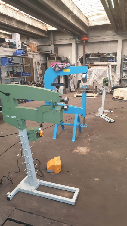

sebastien 01 Posté(e) le 21 septembre 2020 Signaler Posté(e) le 21 septembre 2020 Un fastback ? En tout cas je suis jaloux , je voudrai avoir exactement les mêmes machines On m'as gentiment donner une plieuse qui faut que je sable , dégrippe et repeindre , et la semaine dernière je regarder pour une roue anglaise Citer
CAN-AM Posté(e) le 21 septembre 2020 Signaler Posté(e) le 21 septembre 2020 Mais oui, putin pas con, un fastback . Bravo pour les nouveaux jouets. Je suis jaloux. sebastien 01 1 Citer

Guss Posté(e) le 22 septembre 2020 Auteur Signaler Posté(e) le 22 septembre 2020 Hahaha! Il y a de l'idée !!! Ce ne sera ni un cabrio, ni un pick up. Un cabrio ça existe déjà, puis j'avoue ne pas être un fan de cabrio. Un pick up, mhhhh. Ca aurait été un pickup peu pratique tellement le fond de coffre est haut en rapport au bord supérieur de l'aile mais il est vrais qu'au tout début j'y avais pensé. L'idée d'un fastback ne m'a jamais vraiment traversé l'esprit Je pense que c'est simplement parce qu'a l'origine, cette descente de toit est tellement belle (en tout cas pour moi ) que je ne voulais pas risquer une réinterprétation (ratée?) d'une descente de toit type coupé musclé. ...... allez, je vous ai assez fait attendre Voici donc le projet : Shooting brake! (Can Am, bien joué!) Faut arriver à faire ça en VRAIS maintenant Pour vous expliquer un peu mon cheminement, je suis passé par mal d'étapes et j'ai fais pas mal de dessins mais celui qui m'a le plus donné envie est celui ci. Je veux que la ligne de toit suive la ligne de l'aile. Il faut qu'il plonge donc, mais pas trop. Sobriété est le maître mot. Je veux que quelqu'un qui ne connait pas le modèle puisse penser qu'elle est sortie comme ça des usine Pontiac. Je me connais : je sais que si je fais quelque chose trop extrême il ne me plaira pas longtemps. Vous pouvez voir que j'ai décidé d'y remettre des petite vitre de banquette arrière comme à l'origine. Tous les dessins fait sans ces vitres étaient moches. On ne voyait plus la ligne de la caisse. Evidemment, ce choix et ce dessin n'est pas un choix de facilité. Mais vous l'avez compris, j'aime le challenge (Mr roi lion... ). Vous l'avez compris aussi, mon but initial était de faire cette voiture "Propre, mais tout vite tout vite".... Bon la... je me balance un beau baton dans les roues ...Mais je me suis dit: "Merde, cette caisse déjà coupée est la base parfaite pour laisser parler un peu de créativité. Alors tant pis pour le temps que cela prend. Et tant pis aussi si c'est pas parfait. J'apprends, j'évolue. Je vais chier des barres, mais je vais le faire." ... et je suis très heureux de le partager avec vous A suivre nono63000, July35, sebastien 01 et 2 others 5 Citer
