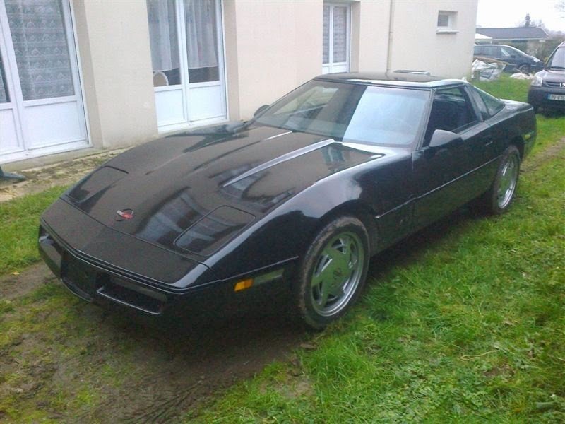

Hellboy Posté(e) le 16 mars 2018 Signaler Posté(e) le 16 mars 2018 Bonjour à tous voilà il fallait bien que les ennuis commencent sur ma vette. Il s'agit d'une corvette c4 de 89. A froid elle démarre au quart de tour. Mais dès qu'elle est chaude et que j'arrête le moteur il m'est impossible de la remettre en route. Le démarreur tourne, en plus il est neuf car je viens de le changer. La voiture ne broute même pas, on dirait que l'allumage est coupé ou que l'essence n'arrive plus. Par contre j'attends 20 minutes, le moteur a refroidit et elle redémarre nickel. 🤔🤔 Quelqu'un aurait une idée ? Je sèche... 😥 Citer

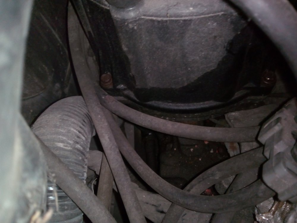

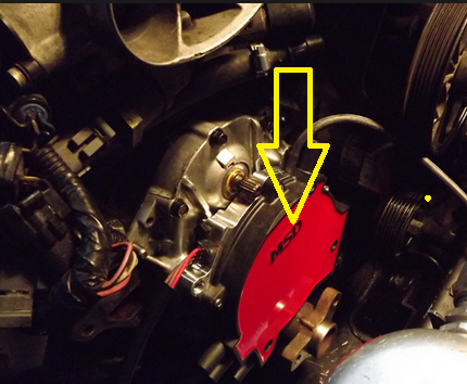

Hellboy Posté(e) le 16 mars 2018 Auteur Signaler Posté(e) le 16 mars 2018 Ça se mange cette bête ?? Sérieusement ça serait à quoi et ça se trouve où stp ?? 🤗 Citer
rvg Posté(e) le 16 mars 2018 Signaler Posté(e) le 16 mars 2018 (modifié) il y a 32 minutes, Hellboy a dit : Ça se mange cette bête ?? Sérieusement ça serait à quoi et ça se trouve où stp ?? 🤗 bonjour c'est pour la distribution d'allumage Modifié le 16 mars 2018 par rvg Citer
Gilles Posté(e) le 16 mars 2018 Signaler Posté(e) le 16 mars 2018 Ça, ça sent bien les joies de l’électronique. Si effectivement tu n'as pas d'étincelle à chaud, à contrôler avec un banal pistolet strobo, alors oui, ça peut être l'optispark. Mais en général quand ça foire, c'est tout le temps, pas seulement à chaud. Tu aurais sans doute déjà des problèmes de départ à froid de toute façon. Si tu as donc de l'étincelle à chaud, il va falloir voir si elle veut bien tousser en pulvérisant du start pilote dans la boîte à air. Si elle tousse et cale, tu sauras alors que c'est un problème d'alimentation. Je penche plutôt vers cela, et encore faudrait il être sur que lorsque tu démarres à froid, l'ECM ne reste pas en mode secours, même une fois chaude. On s'en rend compte surtout en respirant ce qui sort, qui sent beaucoup l'essence, et la consommation est plus importante. Sur les vieilles C4, on a souvent le régulateur de pression d'essence (c'est une membrane avec un ressort dessous), et .... un jeu d'injecteurs. Ce que tu ne dis pas, c'est comment elle fonctionne à chaud "en tapant dedans". Sur une voiture de trente ans gavée d'électronique... Avant toute chose, il faudra sans doute te référer à ça: http://www.corvettebuyers.com/c4vettes/codes.htm Si l'ECM n'a rien vu, ça va encore se compliquer, mais il faut s'attendre à passer en revue pas mal de trucs. En bref, commence par les tests simples, et ensuite lis tes codes. Ça pourrait t'éviter de changer plein de trucs en neuf au hasard jusqu'à finir par remplacer celui qui avait un problème. Citer
Hellboy Posté(e) le 16 mars 2018 Auteur Signaler Posté(e) le 16 mars 2018 Merci Gilles ah oui effectivement ça sent pas bon. Je ne sais pas par quoi commencer. Je crois que demain je vais sortir les codes et je vous tiens au jus. Merci les docteurs américains ! 😉 Citer

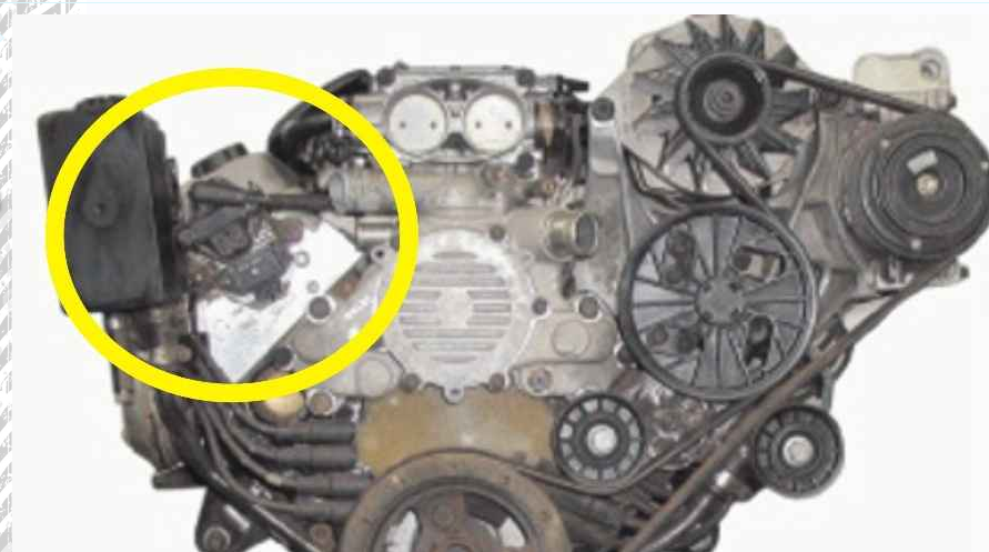

Hellboy Posté(e) le 17 mars 2018 Auteur Signaler Posté(e) le 17 mars 2018 Il y a 16 heures, rvg a dit : bonjour c'est pour la distribution d'allumage J'ai oublié de vous dire que c'est un L98 si je ne m'abuse c'est seulement sur les moteurs lt1, lt4 l99 non ?? 🤔🤔🤔 Citer
Gilles Posté(e) le 17 mars 2018 Signaler Posté(e) le 17 mars 2018 En fait tu as un TPI. Et donc pas d'Optispark. Ça ne change rien à ton problème. Sauf que ton allumeur est théoriquement plus durable. Et que tu peux sortir la cloche et voir la tête des plots et du doigt, qui peuvent beaucoup se corroder Citer

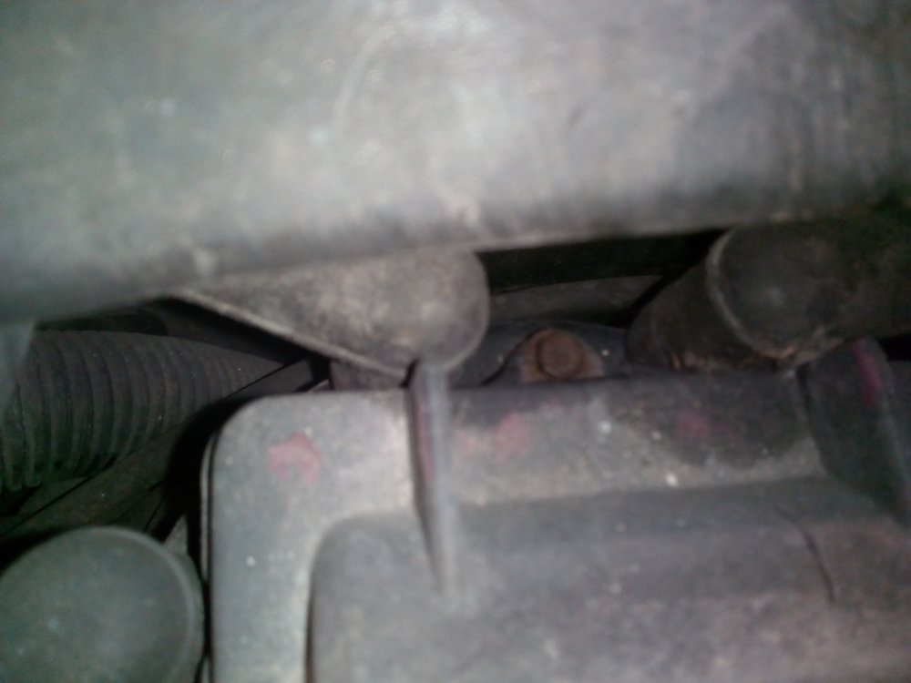

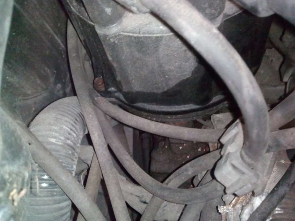

Hellboy Posté(e) le 17 mars 2018 Auteur Signaler Posté(e) le 17 mars 2018 Il y a 3 heures, Gilles a dit : En fait tu as un TPI. Et donc pas d'Optispark. Ça ne change rien à ton problème. Sauf que ton allumeur est théoriquement plus durable. Et que tu peux sortir la cloche et voir la tête des plots et du doigt, qui peuvent beaucoup se corroder OK Gilles j'ai sorti les codes ce matin mais ça n' à rien donné j'ai toujours le chiffre 12 en permanence. Va falloir que je trouve un petite douille de 6, 5 pour pouvoir retirer la cloche. Une vraie galère pour les virer car elles sont mal situées. Des que je trouve cette taille américaine je m'y mets dessus car quand je l'ai démarrée aujourd'hui elle a bien démarrée mais l'impression qu'elle tournait sur 7 pattes. Moins de patate. Je vous tiens au jus. 😉😉 Citer
Gilles Posté(e) le 17 mars 2018 Signaler Posté(e) le 17 mars 2018 Pour démonter la partie haute de ta tête d'allumeur, il me semble qu'un tournevis suffit. Ou alors tu es en train de démonter autre chose! Citer
Hellboy Posté(e) le 18 mars 2018 Auteur Signaler Posté(e) le 18 mars 2018 Il y a 15 heures, Gilles a dit : Pour démonter la partie haute de ta tête d'allumeur, il me semble qu'un tournevis suffit. Ou alors tu es en train de démonter autre chose! Non c'est bien la tête de delco. J'ai mis un peu de w5 sur les visses. Citer

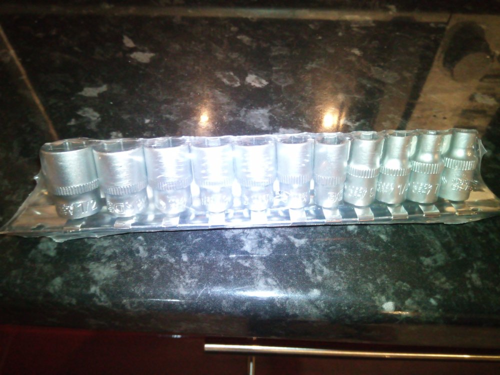

Hellboy Posté(e) le 22 mars 2018 Auteur Signaler Posté(e) le 22 mars 2018 Ça y est réception ce jour des douilles taille us. 🙂 Je démonte ce weekend. Citer
