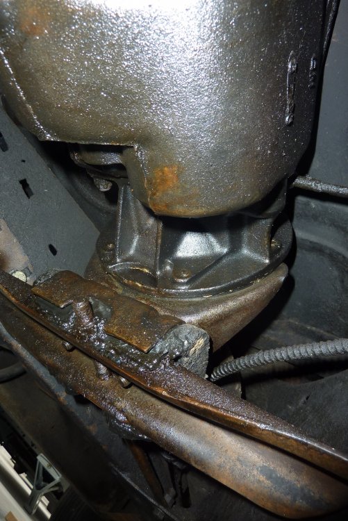

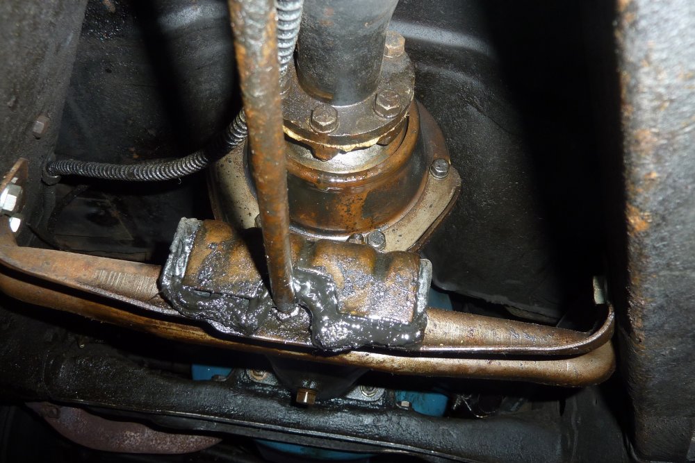

le support de la bte de vitesse est bien fatigué, je voudrai le remplacer par un neuf cdé chez "Oldbuickparts"
quelles sont les précautions à prendre?  merci

La traverse a l'air démontable, ça ne devrait pas être trop compliqué. Je pense qu'il faut mettre un cric sous la boîte ( avec une plaque en bois pour repartir la pression), sortir la traverse par dessous, remplacer le support, et roule Albert!
Idem, c'est même peut-être possible sans enlever la traverse, en levant bien haut la boite.
Mais il serait aussi judicieux de réparer la perte d'huile qui y'a dans le coin, c'est l'huile qui bouffe le caoutchouc, donc pour ne pas avoir à recommencer l'an prochain...
merci cela me conforte dans la façon de démonter ce support, celui-ci a été bouffé à cause du  tuyau du reniflard qui aboutit près du support, il n'y a pas de déflecteur vers le bas, je vais mettre un coude au bout du tuyau de façon à ce que les vapeur d'huile aillent vers le bas et non sur le support.
merci pour les renseignements bon dimanche
