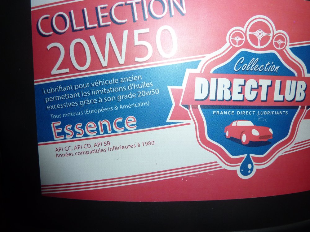

Lecteur (sans compte) Posté(e) le 24 mars 2018 Signaler Posté(e) le 24 mars 2018 je viens de recevoir de l'huile de "Directlub" 20w50 CC CD SB Citer
Gilles Posté(e) le 24 mars 2018 Signaler Posté(e) le 24 mars 2018 Je viens de lire la fds: non detergente = bien pour une veille, mais attention à la fréquence des vidanges (voir le manuel, mais à mon avis 5000 bornes maxi) avec remplacement impératif du filtre à chaque fois. Par contre le taux de zddp est inférieur à 1000 ppm, et ça n'est pas optimal. Au moins elle n'est pas chère. Citer

Lecteur (sans compte) Posté(e) le 25 mars 2018 Signaler Posté(e) le 25 mars 2018 je ne trouve pas la Fds de l'huile "directlub 20w50 SB, si le taux de zddp< 1000ppm peut-on ajouter un produit. Je n'ai pas de filtre..........reniflard merci Citer
Gilles Posté(e) le 25 mars 2018 Signaler Posté(e) le 25 mars 2018 C'est là que je vois que mon ton est sans doute trop alarmiste. Les amateurs comme nous sont tous un peu paranos de certains trucs, parfois à juste titre, souvent à tort. Style "dois-je mettre de la 98 dans mon flathead de 1948" (avec 7 de compression, même avec du jus de navet, je pense que ça marche quand même). Dois-je acheter du zddp en supplément? Si je me sers de ma vieille Buique tous les matins pour faire 10 minutes en ville et si je veux que ça dure longtemps, oui, peut être . Si c'est pour se faire plaisir le week-end avec tout le reste qui marche nickel (carburation bien réglée, allumage qui allume quand il faut, compressions au poil, pas trop d'usure dans la distribution, moteur tout refait ou très nettoyé): on peut se foutre du zddp: une bonne 15w50 minérale moderne fera le job. Si non refait ou non nettoyé, il faudra peut-être penser "à l'ancienne" et se concentrer sur le critère "non detergente". La mamie à déjà fait 60 ans comme ça, si on fait attention, elle peut encore durer très longtemps! Citer
Lecteur (sans compte) Posté(e) le 26 mars 2018 Signaler Posté(e) le 26 mars 2018 merci j'ai tendance à couper les cheveux en quatre! j'ai posé la question à "Directhuile" pour la réception des huiles 20W50 SB apparemment se serait un API SF? D'autre part j'ai un copain qui a une Cadillac 1954, Bte auto, quelle huile peut on préconiser? merci de ton aide précieuse! Citer
