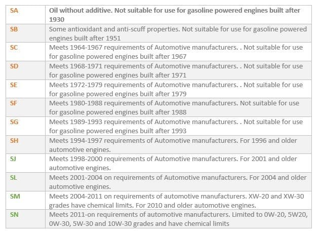

pat060 Posté(e) le 22 mars 2021 Signaler Posté(e) le 22 mars 2021 (modifié) Re-déterrage du sujet "huile" car chaque cas est un cas particulier tous comptes faits. Je vais faire la vidange/filtre/joint de carter de ma Mustang 79 et le Haynes mentionne pour l'huile moteur "API grade SG". Je comptais donc lui donner bêtement de la 15w40 minérale, ce que j'ai toujours mis dans mes voitures de mes 18 ans (1978) à... chéplutro quelle année... (ce n'est plus le cas depuis un moment, mais bon.) J'aurais voulu éviter la commande Internet pour privilégier les commerces locaux, mais dans les magasins locaux, justement, plus possible de trouver ça en marques... il n'y a plus guère que la marque N°1 (produit blanc) ou Nortoto. Vous en pensez quoi ? Une marque pétrolière vaut-elle réellement mieux qu'un produit bas de gamme comme ceux encore disponibles ? Sinon je peux encore trouver de la Castrol GTX en 10W40 (mais ce n'est pas de la 15W40) Modifié le 22 mars 2021 par pat060 correction Citer
The Lion King Posté(e) le 22 mars 2021 Signaler Posté(e) le 22 mars 2021 Franchement, faut pas non plus trop se casser la tête sur une bagnole d'origine avec du kilométrage. N'importe quelle huile minérale comme tu as toujours mis fait très bien le job, même bas de gamme. Ton moteur serait neuf comme le mien, ou équipé perfo, il faudrait effectivement réfléchir un peu, mais là, franchement... Pour répondre à la question de fond: les huiles actuelles premier prix sont de bien meilleures qualité que n'importe quelle huile haut de gamme d'il y a 40 ans. Donc ton premier prix ou ton sudauto... c'est good. Citer
pretender03 Posté(e) le 22 mars 2021 Signaler Posté(e) le 22 mars 2021 Il y a 3 heures, pat060 a dit : Re-déterrage du sujet "huile" car chaque cas est un cas particulier tous comptes faits. Je vais faire la vidange/filtre/joint de carter de ma Mustang 79 et le Haynes mentionne pour l'huile moteur "API grade SG". Je comptais donc lui donner bêtement de la 15w40 minérale, ce que j'ai toujours mis dans mes voitures de mes 18 ans (1978) à... chéplutro quelle année... (ce n'est plus le cas depuis un moment, mais bon.) J'aurais voulu éviter la commande Internet pour privilégier les commerces locaux, mais dans les magasins locaux, justement, plus possible de trouver ça en marques... il n'y a plus guère que la marque N°1 (produit blanc) ou Nortoto. Vous en pensez quoi ? Une marque pétrolière vaut-elle réellement mieux qu'un produit bas de gamme comme ceux encore disponibles ? Sinon je peux encore trouver de la Castrol GTX en 10W40 (mais ce n'est pas de la 15W40) Vous aimez bien vous prendre la tète les gars ... Moins cher que nortoto, premier carrouf ou leclerc venu, rayon auto 15w40 total, shell, total ou autre à 14/15 balles les 5L et basta ... Citer
pat060 Posté(e) le 23 mars 2021 Signaler Posté(e) le 23 mars 2021 (modifié) Il y a 12 heures, pretender03 a dit : Vous aimez bien vous prendre la tète les gars ... Oui sans doute 😅 Personnellement mon questionnement vient d'une expérience malheureuse. Il fut un temps je roulais une Golf1 en 1.5D... et en rentrant d'un voyage en France, avec un problème électrique non repéré, j'ai eu une fuite d'huile, mais l'idiot-light qui aurait dû me prévenir (trop tard... on est d'accord sur ce point) ne s'est pas allumée et je ne m'en suis rendu compte que quand les symptômes niveau moteur ont été TRES évidents... à hauteur d'une pompe d'autoroute un peu avant Nancy. Je me suis donc arrêté dans l'idée de refaire l'appoint, pour pouvoir rejoindre la Belgique (plus facile pour trouver des solutions) ou au moins le domicile de mes parents dans la région de Longwy. J'avais une vingtaine d'années, aucune expérience et j'étais assez désargenté à l'époque et quand j'ai vu le prix des huiles soi-disant "pour Diesel" dans cette pompe autoroutière , je suis tombé le cul par terre... et j'ai opté pour un premier prix, me disant que je la remplacerais à mon retour. J'ai pu rentrer, mais j'en ai eu partout... elle est passée absolument partout... dans les culasses, le filtre à air, etc. Heureusement que c'était plus un moteur de tracteur que de voiture. En Belgique j'ai refait l'appoint en 15w40 (à un prix plus mesuré) pour pouvoir regagner mes pénates, puis j'ai vidangé et remis de la 15w40 et ça avait l'air d'aller... jusqu'à 3 jours plus tard où j'ai explosé mon moulin à 110 en allant au boulot... trou de 10 cm dans le moteur avec bielle tordue sortant par le trou. Alors oui... je sais que le mal a été fait avant l'appoint en huile-merdique-trop-fluide-à-3-francs-6-sous... Mais encore maintenant, je reste frileux à ce sujet... que ce soit pour mon daily, la Fox, ma bécane ou ma tondeuse. Chat échaudé... Modifié le 23 mars 2021 par pat060 Citer
Gilles Posté(e) le 23 mars 2021 Signaler Posté(e) le 23 mars 2021 Il y a 16 heures, pat060 a dit : Je vais faire la vidange/filtre/joint de carter de ma Mustang 79 et le Haynes mentionne pour l'huile moteur "API grade SG". De la façon dont les Américains le font, c'est SG et au-delà. En clair, tout ce qui est postérieur ou égal à SG fera l'affaire. La SG n'est en général pas bien chère, et si tu te fiches du ZDDP (dans ce cas, on ne le connaît pas): à titre d'exemple, 15 boules les 5litres: https://www.amazon.fr/MANNOL-15-Universel-40-API-W-40/dp/B00EQYCD06 N'importe quelle huile de MDD en 15w40 fera très bien l'affaire! Mais si tu ne te fiches pas du ZDDP... tu es bon pour lire ce qui précède! Citer
pat060 Posté(e) le 23 mars 2021 Signaler Posté(e) le 23 mars 2021 J'ai lu tout ce qui précède. Si la voiture avait la cinquantaine ou plus vieille encore, je serais sans nul doute sensibilisé à plein de problèmes potentiels... ZDDP, substitut au plomb etc. Mais elle est de 79 et donc je ne pense pas qu'il faille à ce point s'arracher les cheveux pour s'assurer de ne pas faire d'impair lors du choix d'une huile. 15w40 était mon premier choix : elle a fait le job sans problèmes dans pas mal de mes voitures quand des copains de l'époque ne croyaient qu'aux vertus des huiles graphitées, "Black Gold" et autres spécialités. Cela étant dit, j'aurais quand même bien payé la différence de prix pour avoir un produit de marque connue (Total et consorts) en lieu et place d'une huile vendue chez Aldi (je ne sais même pas s'ils en vendent encore, mais ça a été le cas pendant des années). Et achetée chez un négociant local si tant est que ce soit possible... je connais trop de gens qui ont fait faillite ces derniers temps ou qui sont en pleine faillite pour le moment pour pouvoir encore acheter sur le net le coeur léger, juste par confort, pour ne pas devoir sortir de chez moi, même si parfois, l'offre faisant défaut, je n'ai pas d'autre choix. Citer
