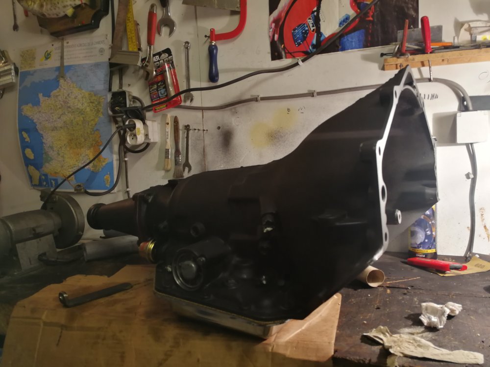

farbote Posté(e) le 31 mai 2018 Auteur Signaler Posté(e) le 31 mai 2018 TH350 refaite prêt a remonte sebastien 01 1 Citer
Alexandre Kachler Posté(e) le 1 juin 2018 Signaler Posté(e) le 1 juin 2018 bien joué reste plus qu'a la remonter Citer
farbote Posté(e) le 10 juin 2018 Auteur Signaler Posté(e) le 10 juin 2018 Boite remonte et fonctionne parfaitement aucun réglage na été nécessaire , il va falloir juste réglé le câble du kick-down qui sur mon impala est sur la pédale d'accélérateur , normalement il est sur le carburateur sebastien 01 1 Citer
sebastien 01 Posté(e) le 10 juin 2018 Signaler Posté(e) le 10 juin 2018 Petite question idiote et de débutant , depuis un moment j'entend parler de " Kick-down " , mais c'est quoi ? ^^ merci Citer
Phil Posté(e) le 10 juin 2018 Signaler Posté(e) le 10 juin 2018 Le kick-down c'est quand la boîte est en 3 (ou en 2), que tu appuies à fond sur l'accélérateur et qu'elle rétrograde en 2 (ou en 1) avec un coup de pied au q. sebastien 01 1 Citer
farbote Posté(e) le 10 juin 2018 Auteur Signaler Posté(e) le 10 juin 2018 Oui et apparemment il y a deux montages de commande (un simple câble pour ouvrir ou fermer le tiroirs hydraulique) , le classique plus répandu sur le carburateur à la boîte, ou comme mon impala de la pédale d'accélérateur à la boîte.. sebastien 01 1 Citer
sebastien 01 Posté(e) le 10 juin 2018 Signaler Posté(e) le 10 juin 2018 a d'accord merci pour les explications ! Citer
