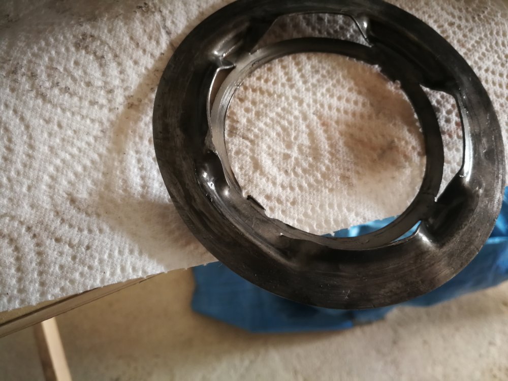

farbote Posté(e) le 24 avril 2018 Auteur Signaler Posté(e) le 24 avril 2018 j'ai cette pièce de détériorer (photo) j'ai trouver ca : https://www.ebay.fr/itm/TH350-TH350C-Direct-Drum-With-New-Hardened-sprag-kit/173255237406?_trkparms=aid%3D222007%26algo%3DSIM.MBE%26ao%3D2%26asc%3D20170831090034%26meid%3D6410c933bb384911813a9e10e218a18a%26pid%3D100005%26rk%3D1%26rkt%3D12%26sd%3D272433031867%26itm%3D173255237406&_trksid=p2047675.c100005.m1851 est ce adapter ? Citer
Alexandre Kachler Posté(e) le 25 avril 2018 Signaler Posté(e) le 25 avril 2018 ca c'est la flasque maintenue par le circlips qui retient tout l'ensemble en place. La pièce que tu as sur ebay c'est tout l'ensemble, peut être un peut trop sachant qu'il te faut juste la flasque et le circlips. Le probleme apres c'est pour trouver les pièces à l'unité, ca doit etre faisable mais pas forcément beaucoup moins cher et en plus faut connaître le nom de ces satané pièces. Je viens de trouver la suite du livre avec l'installation du kit transgo et l'upgrade du sprag: https://www.chevydiy.com/gm-turbo-350-shift-kits-and-performance-modifications-guide/ Finalement presque tout le livre est dispo online Ce qui est aussi intéressant c'est le circlips en spiral a la place d'un simple anneau fendu, il doit mieux tenir en place. Après pour l'utilisation que tu vas en faire j'ai un doute que ca t'apporte beaucoup, a moins que tu veuilles faire du drag avec ton Impala Citer

Alexandre Kachler Posté(e) le 25 avril 2018 Signaler Posté(e) le 25 avril 2018 C''est certain mais même si tu remonte ta boite avec des éléments stock je pense pas non plus qu'elle lâcherait aussi vite que ca. En plus avec le kit que tu as tu vas déjà lui donner un bon coup de jeune et améliorer certain element. L'ensemble que tu doit refaire s'appel : overruns clutch (625)Intermediate Clutch Roller Race (Outer) (626)Intermediate Clutch Roller Retainer (627)Intermediate Clutch Roller Retainer Retaining Ring Citer

Alexandre Kachler Posté(e) le 25 avril 2018 Signaler Posté(e) le 25 avril 2018 Je pense pas que changer les ressorts soit vraiment nécessaire. PLus important a mon avis c'est de vérifier si le circlips qui maintient la flasque de ressort est en bon état et surtout bien en place. Pour ton sprag je pense que ca va etre le meme. Comme c'est une version trempé, tu va avoir du mal a l'usiner farbote 1 Citer
farbote Posté(e) le 25 avril 2018 Auteur Signaler Posté(e) le 25 avril 2018 Oui c'est vrais lol je croie que je viens de trouver dit STP si c'est la bonne pièce https://www.ebay.fr/itm/Nos-GM-1969-86-TH350-Automatic-Transmission-intermediate-Overrun-Clutch-Retainer-/112482756076 Citer
Alexandre Kachler Posté(e) le 25 avril 2018 Signaler Posté(e) le 25 avril 2018 c'est tout bon mais il manque le circlips. farbote 1 Citer
farbote Posté(e) le 25 avril 2018 Auteur Signaler Posté(e) le 25 avril 2018 parfait je commande OUFFF je procède part étape ....j'ai une pensée pour les mec il y 20 ans quand internet était a ses début ! chapeau pour trouver les pièce mais comment ont il fait ? merci beaucoup je peut commander avec sérénité Citer
