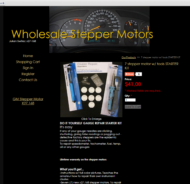

Charger976 Posté(e) le 27 avril 2018 Signaler Posté(e) le 27 avril 2018 Il y a 7 heures, HAGUYGOU a dit : Par contre, j'ai eu un petit soucis en rentrant, j'ai mon aiguille de compte tour qui s'est coincé... Il va falloir que j’appelle le garage. J'ai eu la même problème sur mon H2. Une aiguille puis une seconde... Tu trouves sur le net des kits de remplacement pour une cinquantaine de dollars. Visiblement un problème récurrent sur ces GM. J'essaye de trouver le lien pour te le transmettre . Citer

Charger976 Posté(e) le 27 avril 2018 Signaler Posté(e) le 27 avril 2018 J'ai trouvé ça chez eux: Mais en cherchant "GM gauge cluster repair kit" tu trouveras d'autres vendeurs. Ils te fournissent même un fer à souder de m..rde avec le kit! Oui, il faut déposer certains éléments du TDB. Citer

HAGUYGOU Posté(e) le 27 avril 2018 Auteur Signaler Posté(e) le 27 avril 2018 Il y a 8 heures, Charger976 a dit : J'ai trouvé ça chez eux: Mais en cherchant "GM gauge cluster repair kit" tu trouveras d'autres vendeurs. Ils te fournissent même un fer à souder de m..rde avec le kit! Oui, il faut déposer certains éléments du TDB. Merci, j'ai regardé cette après-midi. Ca n'a pas l'air trop compliqué à faire. Mon compteur de vitesse en a un coup aussi car l'aiguille est un plus haute que le zéro. Par contre, ce que je ne sais pas, c'est comment être sur de remettre l'aiguille au bon point "zéro". Vu qu'elles n'y sont plus. Je vais d'abord voir du côté du garage car elle est garantie. Citer
