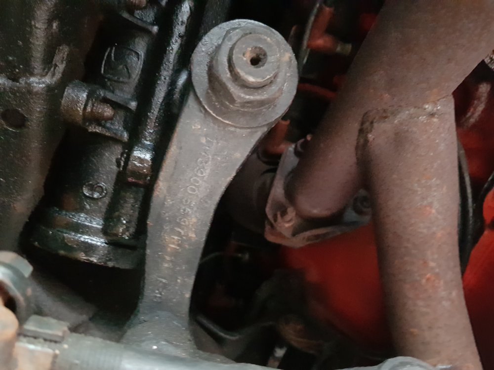

alex67120 Posté(e) le 2 mai 2018 Signaler Posté(e) le 2 mai 2018 Je vais me faire faire une ligne d échappement sur mesure. J aurai voulus savoir si quelqu'un aurait une photo de la ligne complète ou un schéma éclaté avec les différentes dimension des tubes. Je me pause aussi la question le mélange des gaze il se fait à quel niveau car ma ligne actuelle sort en 1 tube,vaudrait t il pas mieux deux sortie séparées ou repartir avec la même configuration mais avec une vrai partie en Y et pas comme sur la photo joint J essaye d exposer le problème au mieux je suis novice la dedans Merci Ps: la photo montre la sortie du collecteur gauche et on vous comment la sortie droite vient ce greffer sur celle de gauche un peut bizzard non? Citer

alex67120 Posté(e) le 2 mai 2018 Auteur Signaler Posté(e) le 2 mai 2018 Merci Ma ligne actuel à pas mal vécu je voudrais la changer pour avoir quelque chose de plus rauque à bas régime ,quand je vois la jonctions des deux tubes pour passer en un je trouve ça bizzard Je passe par une petite boîte à côté de chez moi cert c est une 100aines d euros plus cher mais il me fait quelques teste pour avoir la sonorité que je souhaite Citer

Alban42800 Posté(e) le 3 mai 2018 Signaler Posté(e) le 3 mai 2018 Il y a 14 heures, alex67120 a dit : ,quand je vois la jonctions des deux tubes pour passer en un je trouve ça bizzard Je comprends que ça t'échappe ... C'est un choix économique - moins de tubes = moins cher. Citer
