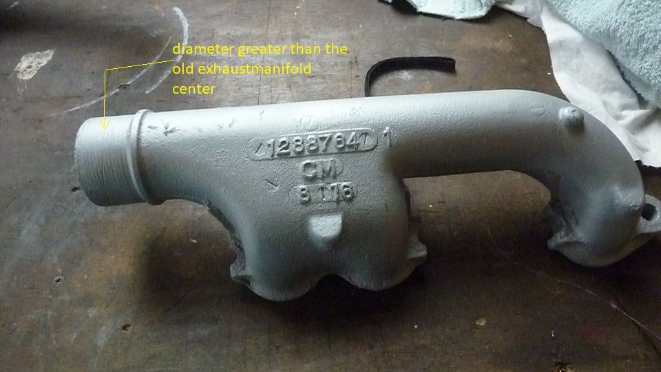

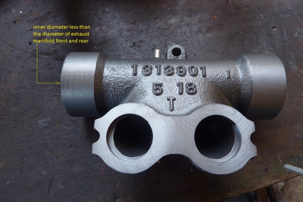

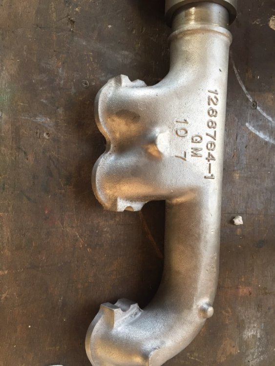

Lecteur (sans compte) Posté(e) le 22 juin 2018 Signaler Posté(e) le 22 juin 2018 Bonjour, Je viens de recevoir des US un collecteur central, mais le diamètre (femelle) de celui-ci est inférieur au diamètre des deux autres collecteurs avant et arrière. Je ne sais pas à quoi correspond les chiffres inscrits sur ce collecteur , chiffres sensiblement différents de l'ancien). Si quelqu'un pourrait éclairer ma lanterne! merci Citer
Phil Posté(e) le 22 juin 2018 Signaler Posté(e) le 22 juin 2018 Le numéro de fonderie (casting number) est le même que l'ancien, 1 313 901. Le diamètre est différent de l'ancien ? Les autres numéros, à usage interne à l'usine, peuvent indiquer le lot de fonderie, ou le mois/la semaine/le jour de fabrication, voire l'équipe travaillant en 3x8... Ce qui pose problème, c'est que les fabricants ne trouvent souvent rien de mieux que d'avoir des références de pièces (références des catalogues dans lesquels les garagistes et concessionnaires commandaient des pièces à l'époque) différentes des numéros de fonderie... mais pas toujours . Dans mes grimoires, je trouve en références de pièces pour Roadmaster 1946 à 1951 : - collecteur, partie AV : 1 288 764 (comme le numéro de fonderie que tu montres) - collecteur, partie AR : 1 288 765 Là-dessus, tous mes bouquins sont d'accord entre eux. Pour la partie centrale, c'est infiniment plus compliqué. On trouve successivement : Bouquin de 1948 : Roadmaster 1946-48, 1 393 438 Bouquin de 1950 : Roadmaster 1946-49, 1 393 438. Roadmaster 1950, 1 390 298 Bouquin de 1951 : Roadmaster 1946-51, 1 314 132 Bouquin de 1952 : Roadmaster 1946-49, 1 314 132. Mentionne une compatibilité avec certains modèles 1940-42, mais aucune référence donnée pour les modèles post-1949. Bouquin de 1955 : Roadmaster 1946-51, 1 390 880. Roadmaster 1952, 1 345 378 ça veut dire, en gros, que quand le moteur était modifié la pièce l'était, mais qu'ils ont fabriqué plus tard des pièces "universelles" (s'adaptant à tous les changements survenus). Ce que ça ne dit pas, c'est si le 1 313 901 a été utilisé à un moment ou un autre, et quand... ni même si le numéro de fonderie correspond à un quelconque référence de pièce. Citer
CAN-AM Posté(e) le 22 juin 2018 Signaler Posté(e) le 22 juin 2018 (modifié) Il y a 2 heures, maryline a dit : Bonjour, Je viens de recevoir des US un collecteur central, mais le diamètre (femelle) de celui-ci est inférieur au diamètre des deux autres collecteurs avant et arrière.... Ben je crois que c'est une méthode pour te convaincre d'acheter les autres parties du collecteur chez eux ! Modifié le 22 juin 2018 par CAN-AM Citer
French Riviera Posté(e) le 22 juin 2018 Signaler Posté(e) le 22 juin 2018 La différence de diamètre est importante ? s'il y a assez de matière, ça doit pouvoir être usiné... Citer
Lecteur (sans compte) Posté(e) le 23 juin 2018 Signaler Posté(e) le 23 juin 2018 Merci Phil pour ces explications, je viens également d'en recevoir des US (fonderie): YOU WILL HAVE TO CAREFULLY FILE THE OLD ENDS TO MAKE THEM PERFECTLY ROUND. THE NEW PART IS MACHINED TO OEM SPECIFICATIONS AND THE OLD ENDS GET EGG SHAPED. I HAVE BEEN MAKING AN SELLING THESE SINCE 1980 AND NO ONE HAD EVER NOT BEEN ABLE TO MAKE THEM WORK WITH SOME EFFORT. WHEN I FIT THESE FOR MY OWN USAGE I PAINT THE END SECTION WITH FLAT BLACK PAINT AND INSERT INTO THE CENTER. WHERE EVER THE PAINT RUBS OFF IS AN AREA OUT OF ROUND. THIS IS WHERE YOU NEED TO WORK THE OLD ENDS INTO A GOOD FIT. YOU CAN MAKE IT FIT. SKIP BOYER /BOYERS RESTORATIONS THERE IS NO MEANING TO THE NUMBERS. BACK IN 1980 WHEN WE COMMISSIONED THE FOUNDRY TO MAKE THE REPRODUCTIONS THEY ASKED WHAT NUMBERS WE WANTED, IF ANY. SINCE WE HAD 3 NOS ONES WITH DIFFERENT CASTING NUMBERS, WE JUST PICKED THESE. THIS PIECE FITS ALL 320 BUICKS FROM 1939 THRU 1951 AND CAN BE MODIFIED TO FIT A 1952 4BBL. WE HAVE SOLD ALMOST 900 OF THESE SINCE 1980 AND NEVER EVER HAD A SINGLE ONE RETURNED FOR MISFIT OR BREAKAGE. I AM HAVING A NEW MOULD MADE FOR THE REAR EXHAUST SECTION[WE STILL MAKE THAT PIECE BUT THE ORIGINAL MOULD FROM 1982 IS SHOT AND NEEDS REPLACED. ] AND WE ALSO MAKE THE VALVE BODY WHICH GLENN @ CARS CARRIES. BE PATIENT AND WORK SLOWLY AND CAREFULLY. IF WILL BE FINE. ITS BETTER FOR A SLIGHTLY LOOSE FIT THAT A VERY TIGHT ONE DUE TO THE EXPANSION EACH PIECE WILL EXPERIENCE. ALL THE BEST SKIP BOYER BOYERS RESTORATIONS HANOVER PA USA-PS MY SISTER LIVES IN GEX FRANCE. Je suis en attente depuis septembre 2017 du collecteur AV et AR..............wait and see, sur les anciens collecteurs il va falloir usiner (1.5mm) de quelle manière à voir car difficile de placer un collecteur dans un mandrain!!. Bon we Citer

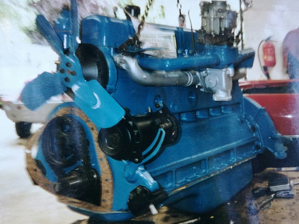

Lecteur (sans compte) Posté(e) le 23 juin 2018 Signaler Posté(e) le 23 juin 2018 le collecteur central n°1313901: ce moteur a été refait en 1994 d'après la photo celui-ci semble neuf! Citer
FLYER34 Posté(e) le 23 juin 2018 Signaler Posté(e) le 23 juin 2018 Il y a 6 heures, maryline a dit : Merci Phil pour ces explications, je viens également d'en recevoir des US (fonderie) : "you wil have to file the old ends" sur les anciens collecteurs il va falloir usiner (1.5mm) de quelle manière à voir car difficile de placer un collecteur dans un mandrain!!. Le vendeur prévoit que l'ajustage se fasse "à la lime". Bon courage..... Citer

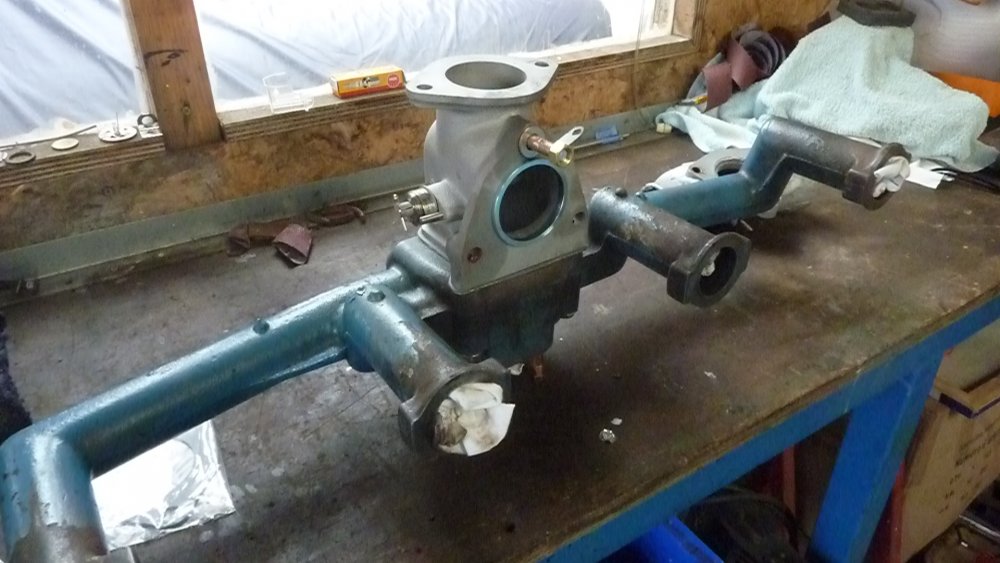

Lecteur (sans compte) Posté(e) le 29 juillet 2018 Signaler Posté(e) le 29 juillet 2018 Bonjour, J'ai reçu il y a peu de temps l'ensemble du trois collecteurs échappement (parties Av, centrale, Ar)+ la partie contenant le volet de réchauffage de l'air d'admission, joint en cuivre et fer............commande passée en septembre 2017. le bruit du moteur a bien changé!😎 Citer
Olds 60's Posté(e) le 29 juillet 2018 Signaler Posté(e) le 29 juillet 2018 tu m'étonnes que le bruit à changé avec des chiffons dans les tubes d'admission non je rigole, bon boulot, c'est beau Citer
