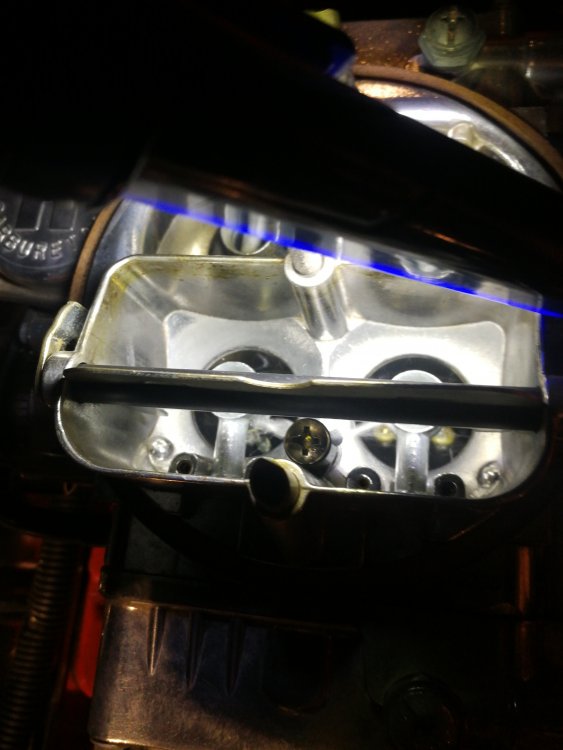

farbote Posté(e) le 15 juillet 2018 Auteur Signaler Posté(e) le 15 juillet 2018 (modifié) Le 14/07/2018 à 14:34, Gilles a dit : Peut être un problème de pompe de reprise. Moteur à l'arrêt, sors le filtre à air, éclaire les deux venturi avant, actionne ta commande d'un coup, regarde si tu as bien deux petits jets d'essence. Ton problème ressemble à ça, il n'y a pas de carburant qui accompagne l'ouverture des papillons. Bonsoir alors j'ai fait le test et il y a bien 2 jet d'essence mais que j'actionne d'un coup ou que fasse progressivement j'ai toujours de l'essence qui arrivent et en quantité les jet sont en cône comme une buse de pulvérisateur est-ce que c'est bon ???? Modifié le 15 juillet 2018 par farbote Citer
Cal3b Posté(e) le 16 juillet 2018 Signaler Posté(e) le 16 juillet 2018 alors si tu as toujours de l'essence qui s'écoule c'est ça ton pb. au ralenti tu ne doit pas voir l'essence sortir. j'ai eu le car sur une 309 : de l'essence coulait en permanence au niveau des gicleurs et la voiture calait tout le temps, était inréglable . après un rebuilt du carbu plus rien. mais tu as du remarquer que ta consommation est excessive non ? farbote 1 Citer
Phil Posté(e) le 16 juillet 2018 Signaler Posté(e) le 16 juillet 2018 En actionnant rapidement la commande des gaz (y compris moteur arrêté), il est normal qu'il y ait un jet d'essence. Mais pas en l'actionnant progressivement. La pompe de reprise doit être mal réglée. farbote 1 Citer
