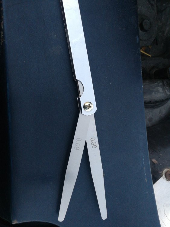

farbote Posté(e) le 16 juillet 2018 Auteur Signaler Posté(e) le 16 juillet 2018 Encore une question les 0,38 ou 0,40 en pouce ou métrique ? J'ai cela comme jeux Citer

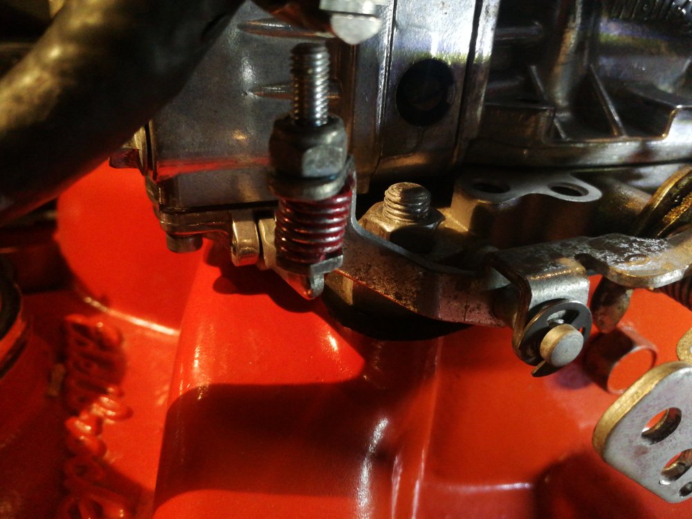

farbote Posté(e) le 17 juillet 2018 Auteur Signaler Posté(e) le 17 juillet 2018 il y a 20 minutes, Gilles a dit : Super bizarre. Le ressort ne devrait jamais être écrasé comme ça! tu fais le réglage avec l'accélerateur ouvert en grand? pied au plancher, tu dois avoir 0.40mm gaz ouverts en grand, entre le levier de commande de la pompe de reprise (le petit levier qui dépasse de la cuve) et le bas du boulon de réglage. L'idée, c'est que la pompe réagisse quasi immédiatement au moindre mouvement de la commande. Si la seringue est déja écrasée au repos de l'accélerateur, il n'y a aucun moyen qu'elle puisse jamais se remplir. A ce stade, tu es loin d'avoir besoin de jouer avec la came.... Oui comme on voie sur la photo 1 j'ai bloqué avec un ressort l'accélérateur à fond une fois serré l'avis à fond j'arrive à peine à 0,40, j'ai regardé des vidéos sur internet pour ce réglage ce que je trouve bizarre c'est que comment faire un réglage avec un jeux de Cale alors que quand on enleve la cale le petit levier fait "clac" et remonte sur toute les vidéos on voie ça 🤔j'appelle pas ça être réglé, par exemple quand on place la cale de 0,40 alors que le levier remonte c'est impossible d'être précis et pourtant c'est sur toute les vidéos ? quand on règle des culbuteurs on a pas ce truc et on a bien le jeux demander Citer
Gilles Posté(e) le 17 juillet 2018 Signaler Posté(e) le 17 juillet 2018 le 0.40 est en mm (la vraie valeur, c'est 0.015 pouce) La meilleure video que j'aie vu sur le sujet, c'est justement celle de Holley, où on voit comment maintenir avec les doigts pendant que l'on insère la cale. Il y a forcément du jeu, puisque le but, c'est de permettre au diaphragme de se remplir au maximum, tout en s'assurant que la timonerie de carburateur va venir attaquer le levier de pompe de reprise quasi-immédiatement. Si à l'inverse, le levier est toujours en contact avec le diaphragme, la pompe ne peut pas se remplir, et en plus, le diaphragme est en permanence sous tension ce qui le déchire à brève échéance. Ton ressort est clairement beaucoup trop comprimé. Idéalement, il faut bloquer l'accélérateur pour vérifier le point d'attaque et présenter la cale, et se remettre en position de repos pour faire le réglage, et ainsi de suite. https://www.holley.com/blog/post/how_to_adjust_the_accelerator_pump_on_holley_carburetors/ Encore une fois, la pompe est une "seringue". C'est un diaphragme qui, lorsqu'il n'est pas comprimé, crée une cavité qui se remplit d'essence; lorsque le levier de commande appuie sur le diaphragme, l'essence est repoussée vers les deux gicleurs dans les venturi avant (sur les double pompe, c'est sur les avant et les arrières quasi simultanément, d'où la consommation de carburant, pour mémoire, la pompe de reprise d'origine est dite " 35cm3", c'est la valeur qui passe dans la pompe x10. 10 coup de pédale = 3.5 cl, etc... ça peut aller très vite! Citer
