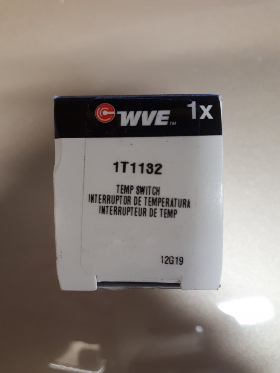

will2406 Posté(e) le 25 août 2019 Auteur Signaler Posté(e) le 25 août 2019 (modifié) Il est écrit ceci: C est la sonde neuve La 5ème que je passe. Elle est identique à la vieille... mais je me demande si la vieille que j ai est bien celle d origine aussi... Je suis paumé. Du coup, en américain, comment s appelle une sonde pour manomètre? Modifié le 25 août 2019 par will2406 Citer

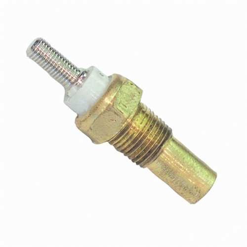

FLYER34 Posté(e) le 25 août 2019 Signaler Posté(e) le 25 août 2019 Il y a 1 heure, will2406 a dit : Il est écrit ceci: C est la sonde neuve La 5ème que je passe. Elle est identique à la vieille... Du coup, en américain, comment s appelle une sonde pour manomètre? Cette sonde est clairement marquée "interrupteur de temp" : c'est une sonde ON-OFF prévue pour alimenter un voyant d'alerte au tdb. Ce qu'il te faut c'est un "water temperature sender" ou "water temperature sensor" (Gogol est ton ami ). Tu dois observer, à l'ohmmètre, une variation de la résistance en fonction de la température et non un passage "tout ou rien" de l'infini à zéro. My two cents. La sonde devrait ressembler à ça : Citer
