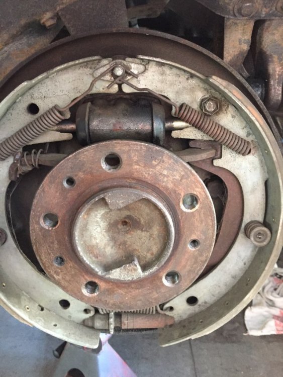

Il existe plusieurs montages...
sur ma buick 64 l'arbre de pont est retenu coté roue: il faut démonter le tambour pour avoir accès aux boulons qui tiennent le "retainer"  puis retirer l'arbre...Tu verras tout de suite si c'est ce montage en regardant derrière les tambours. En rouge l'axe des boulons(non représentés sur la vue)

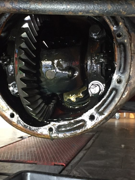

Bonjour,

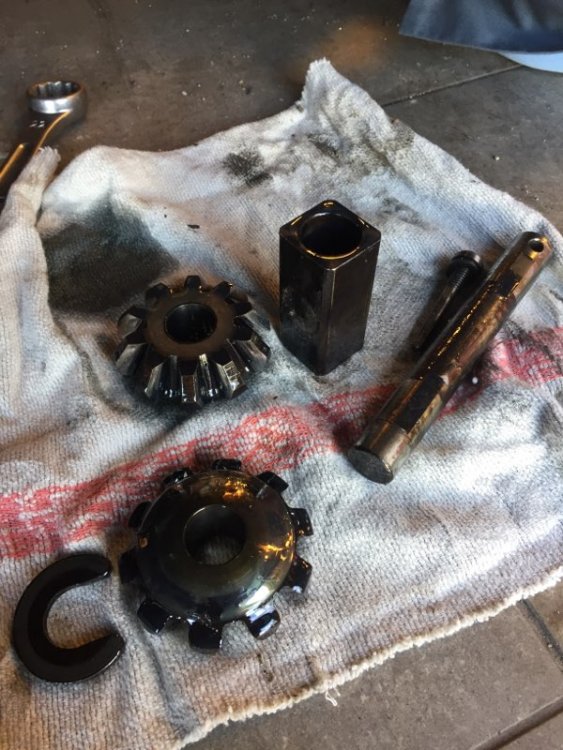

Finalement pour accéder aux roulements Ar, il faut intervenir sur le pont Ar:
- enlever la vis de  frein
- puis l'axe et chemise
- les trois satellites
- la goupille qui maintient l'arbre.

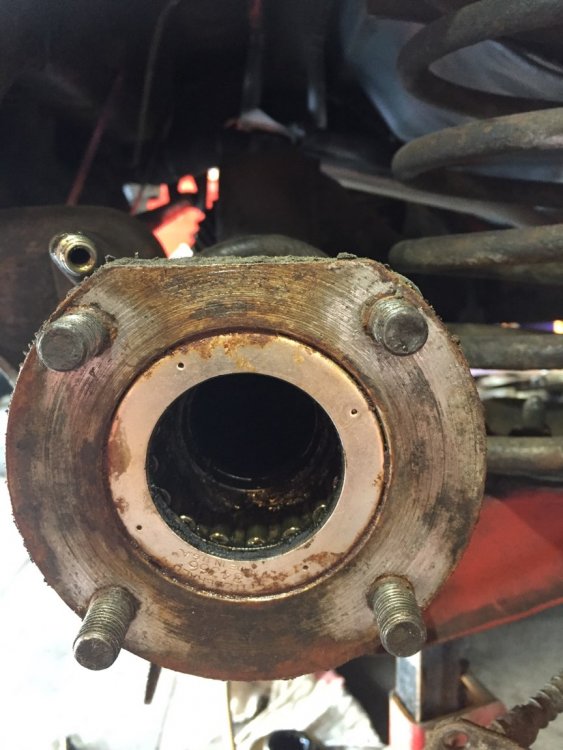

Côté roue, il faut déshabiller entièrement puis enlever le joint extérieur puis le roulement (outil à inertie) puis le joint d'étanchéité intérieur
