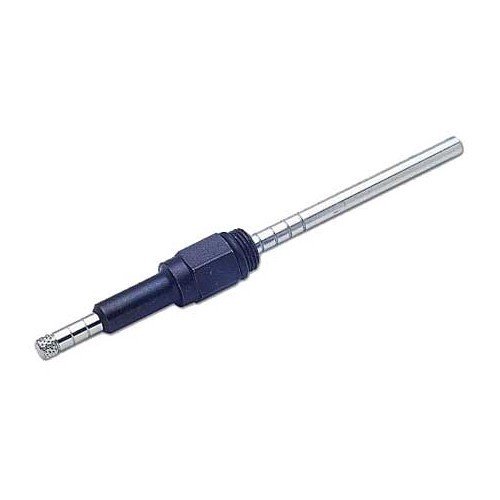

FLYER34 Posté(e) le 11 septembre 2018 Signaler Posté(e) le 11 septembre 2018 Il existe ce genre de gadget (pub gratuite...) : https://www.monancienne.com/fr-FR/outil-indicateur-de-point-mort-haut-pmh_UO20148.htm Un comparateur sera plus précis, mais il faut trouver à le fixer solidement. Citer

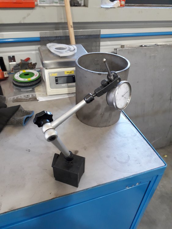

horig Posté(e) le 11 septembre 2018 Auteur Signaler Posté(e) le 11 septembre 2018 j ai ça un magnetique Citer
Phil Posté(e) le 11 septembre 2018 Signaler Posté(e) le 11 septembre 2018 Il y a 8 heures, horig a dit : mettre un comparateur dans le trou de la bougie pour voir le point le plus haut du piston ça vous paraît deconnant ( conseil d un collegue) ça sera précis au moins Sur ton moteur, entre le PMH et 5 degrés avant (ou après), le piston descend de 17 centièmes. Avec un comparateur incliné qui se promène au mieux sur la surface granuleuse du piston, au pire au bord des creux des soupapes, jamais tu n'auras cette précision. Citer

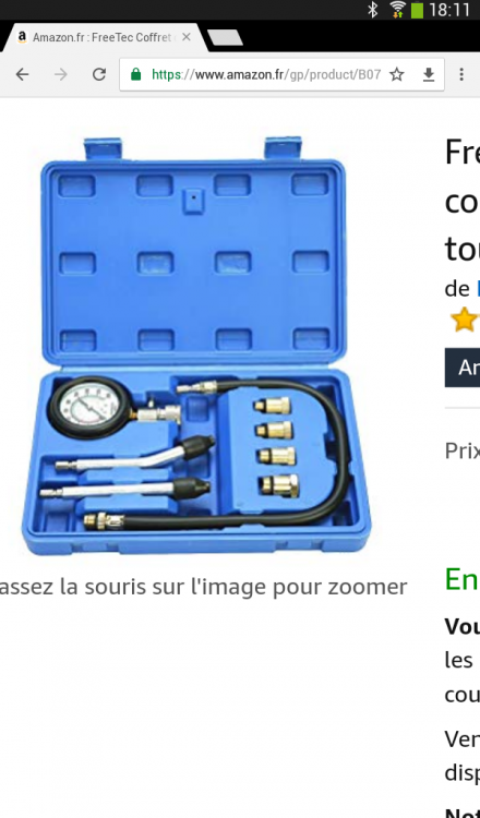

horig Posté(e) le 11 septembre 2018 Auteur Signaler Posté(e) le 11 septembre 2018 Donc il faut un manometre !!!!!!! j allais achete un de ses binious super merci de l info en plus je me posais justement la questions tantot devant mon engin, Phil tu connais le pas exact du bloc moteur le filetage de la bougie 14 x ? ( pas facile a mesurer avec exactitude ) pour commander le mano avec le bon filetage J ai trouver ca avec un pas de 1,25 pour le diametre 14 Citer

horig Posté(e) le 13 septembre 2018 Auteur Signaler Posté(e) le 13 septembre 2018 Salut j ai opte' pour l arretoir a piston ca a l air tres simple a utiliser et 11 roros ca le fait merci a tous de vos infos Citer
horig Posté(e) le 26 septembre 2018 Auteur Signaler Posté(e) le 26 septembre 2018 salut a tous ça y est j ai cherche' le pmh avec ce fameux piston stop .y a un truc qui me paraît étrange et me chiffonne le trait d origine sur la poulie après avoir trouver le nouveau pmh. ce retrouve à l opposé pil poil dans l alignement du nouveau pmh !!! ça à pu ce derégler d un demi tour ? merci de vos lumières Citer
