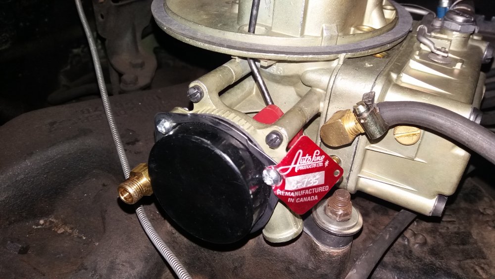

Ludvik Posté(e) le 6 septembre 2018 Auteur Signaler Posté(e) le 6 septembre 2018 viens de vérifier , c'est bien B9 et l'ordre d'allumage est marqué sur la pipe d'admission.... par contre , j'ai une sortie à la pipe d'admission(qui était raccordée sur l'ancienne pompe carburant méca) je l'ai bouchée et j'ai une sortie"d'air" sur le côté gauche du carbu que j'ai bouché aussi ...normal???? la petite pièce en laiton à gauche Citer
Phil Posté(e) le 6 septembre 2018 Signaler Posté(e) le 6 septembre 2018 Le moteur d'essuie-glaces est électrique ou à dépression ? Sinon, la prise sur le carbu est le réchauffeur de starter ("choke"), à relier par un tube métallique à un collecteur d'échappement pour que le volet d'air s'ouvre quand le moteur chauffe. Si ce volet reste fermé, ce n'est pas étonnant que le moteur manque de puissance, il n'a pas d'air pour l'alimenter... Citer
Ludvik Posté(e) le 6 septembre 2018 Auteur Signaler Posté(e) le 6 septembre 2018 en fait il y a une plaquette à l'endroit où il devait être raccordé!!!!!! je ne peux pas le raccordé sur la pipe d'admission?? quand le moteur tourne , il y a de l'air qui sort de cette sortie, c'est normal je suppose? Citer
Phil Posté(e) le 6 septembre 2018 Signaler Posté(e) le 6 septembre 2018 il y a 42 minutes, Ludvik a dit : en fait il y a une plaquette à l'endroit où il devait être raccordé!!!!!! je ne peux pas le raccordé sur la pipe d'admission?? Il faut le raccorder à un endroit qui est très chaud avant que le moteur soit vraiment chaud. Donc le collecteur d'échappement et pas ailleurs. Il faut enlever cette plaque (donc sans doute déposer le collecteur), et savoir si elle a été mise là parce que tout est pourri dessous (possible). Beaucoup te diront qu'on se passe du starter. Il suffit de régler le mélange de ralenti plus riche, et le ralenti plus haut. Diminuer l'avance peut aussi aider. Ce sont les mêmes qui demandent benoîtement des conseils parce que leur voiture consomme beaucoup. EDIT : si tu fais 12 messages pour poser 12 questions liées, c'est pas trop facile de te répondre... Citer
Ludvik Posté(e) le 6 septembre 2018 Auteur Signaler Posté(e) le 6 septembre 2018 oui pas faux ,je pose ce qui me vient au fur et à mesure vais voir pour ce tuyau et si je laisse le clapet ouvert ça ne'ira pas je suppose et si je vais rouler un peu quand je reviens il devrait être fermé alors??? je viens d'aller réessayer avec un pote, pour lui , il faut un bon réglage carbu?? Citer
