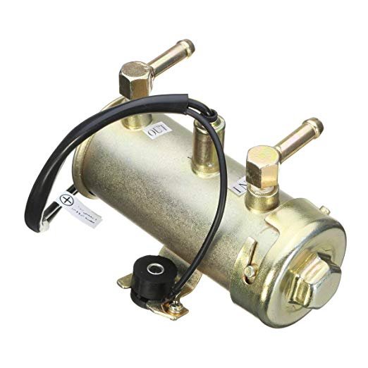

FLYER34 Posté(e) le 17 septembre 2018 Signaler Posté(e) le 17 septembre 2018 Il y a 1 heure, Gilles a dit : pression et le volume sont liés, je pense que ta pompe est faible +1 J'ai tendance à préférer ce type (pub gratuite) : https://www.amazon.fr/GOZAR-Universal-Essence-Électrique-Hrf-027/dp/B07DW6MVQG/ref=sr_1_6?s=electronics&ie=UTF8&qid=1537210907&sr=1-6&keywords=pompe+a+essence+electrique+12v Citer
exNISSAN Posté(e) le 17 septembre 2018 Signaler Posté(e) le 17 septembre 2018 Salut , Celle -ci est une copie de la Facet , le gros avantage (de la copie et de l'originale ...) c'est que le filtre à essence est intégré et rapidement accessible pour le nettoyer sans retirer les serflex et tuyaux ( desserre d'1/8 de tour le couvercle pour libérer les dents de loup ) , et se fixe sur silent-bloc... Citer
CAN-AM Posté(e) le 17 septembre 2018 Signaler Posté(e) le 17 septembre 2018 Mais en général ce modèle n'est pas régulé. Et donc il faut poser un régulateur en plus. Ce modèle auto régulé facilite d'avantage la pose. https://www.amazon.fr/Pixnor-carburant-électrique-universel-voiture/dp/B01ABGVE34/ref=sr_1_4?s=electronics&ie=UTF8&qid=1537214853&sr=1-4&keywords=pompe+a+essence+electrique+12v Citer
