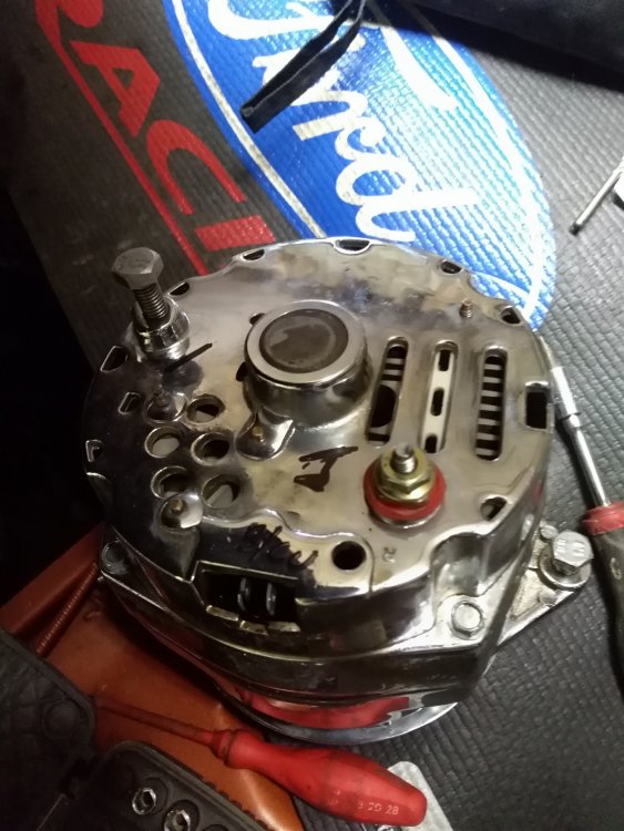

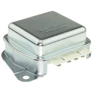

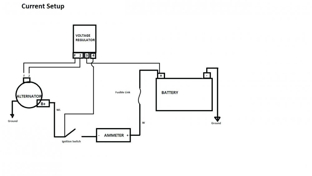

Ludvik Posté(e) le 22 avril 2019 Auteur Signaler Posté(e) le 22 avril 2019 oui c'est bien un alternateur mais comment je sais si c'est le bon régulateur. par contre je viens de voir que la borne 2 de mon régulateur n'était pas raccordée à mon alternateur?? Citer

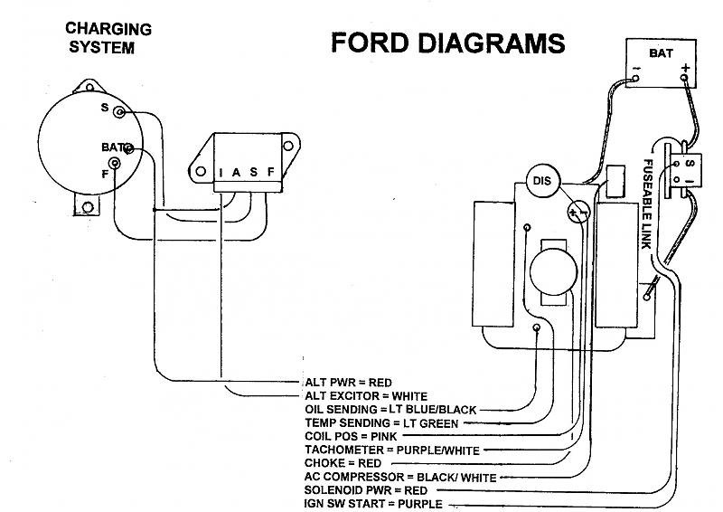

FLYER34 Posté(e) le 22 avril 2019 Signaler Posté(e) le 22 avril 2019 Pendant ~ 30 ans, Ford a monté ce régulateur. Schéma de câblage. Citer
Ludvik Posté(e) le 22 avril 2019 Auteur Signaler Posté(e) le 22 avril 2019 c'est bien ce qu'il me semble le 2 n'est pas raccordé sur mon alternateur ,le problème viendrait-il de là? Citer

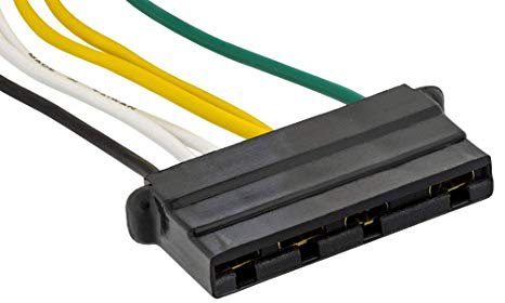

FLYER34 Posté(e) le 23 avril 2019 Signaler Posté(e) le 23 avril 2019 (modifié) Faudrait voir si ton alternateur a le même système de branchement : - 2 petites cosses ou 2 petites bornes, pour F (field) et S (Stator) ; - une grosse borne pour aller à la batterie. Le connecteur qui va sur le régulateur a un détrompeur : impossible de brancher à l'envers (une fois que les fils sont bien raccordés ) Modifié le 23 avril 2019 par FLYER34 Citer
FLYER34 Posté(e) le 24 avril 2019 Signaler Posté(e) le 24 avril 2019 Tu as les 2 fiches pour cosses standard en bas (au dessur du tournevis rouge). Une des deux devrait être marquée "F". Dans les montages d'origine, le faisceau comporte un connecteur avec détrompeur pour éviter à l'opérateur de réfléchir se tromper de sens. Citer

FLYER34 Posté(e) le 24 avril 2019 Signaler Posté(e) le 24 avril 2019 Amha, tous les fils doivent être branchés. Si tu as un régulateur du modèle indiqué ci-dessus, le plus simple serait de tirer un fil entre la borne de l'alternateur qui n'était pas branchée et la borne du régulateur qui n'était raccordée à rien. My two cents Citer

exNISSAN Posté(e) le 24 avril 2019 Signaler Posté(e) le 24 avril 2019 Le 22/04/2019 à 09:30, Ludvik a dit : ...mais le soucis est que je n'ai pas de référence sur l'alternateur. Dérouler Salut , Vu la forme du cul de ton alternateur ,je pense que c'est un Delco Remy (ou un reconditionné sur cette base ) ,voici un cliché tiré du net sur ce type d'alternateur de la série "10 SI" Comme le dit Flyer 34 les bornes sont normalement repérées dans l'alu . ATTENTION sur ce cliché les 2 cosses sont à plat à la suite , c'est un modèle avec régulateur intégré.Quand elles sont parallèles (c'est ton cas) c'est bien le modèle avec régulateur externe donc le montage que tu as ,donc bases- toi bien sur le schéma de Flyer34 . Donc si tu trouves un schéma de branchement assures toi que c'est bien pour ton modèle d'alternateur (cosses paralleles ) Citer
