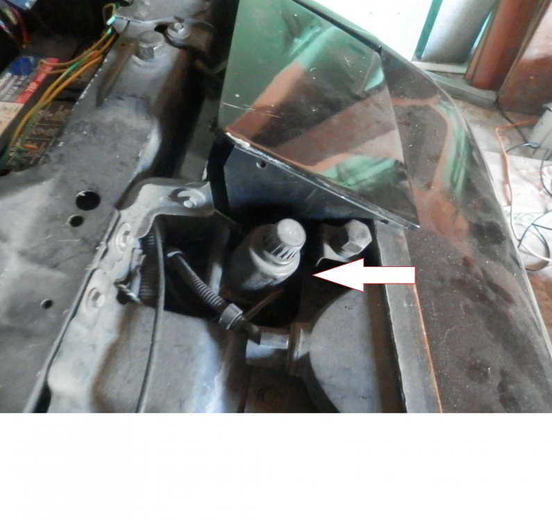

rvg Posté(e) le 22 septembre 2018 Signaler Posté(e) le 22 septembre 2018 Bonjour, je viens de mettre la batterie chargé en place la boite toto est en position N la clé contact en place et lorsque je branche la batterie il y a un moteur (le crois) qui se met en route comme il est (sont) situé près des phares je pense que c'est le (les) moteur qui servent a lever les phares sauf que en position ON/OF ils s'ouvrent et ce ferme correctement et ce truc continu a fonctionner comment ça s’arrête ? Merci Citer
rvg Posté(e) le 22 septembre 2018 Auteur Signaler Posté(e) le 22 septembre 2018 Rectification en fait hormis un bruit bizarre de butée sur l'un deux ils s’arrêtent au bout de 5 /7 Secondes mais je profite du post il y a une pompe a essence ou est elle situé car la voiture démarre au star pilote mais s’arrête aussitôt Citer

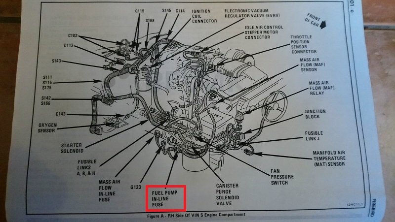

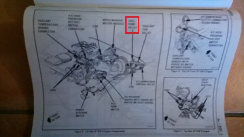

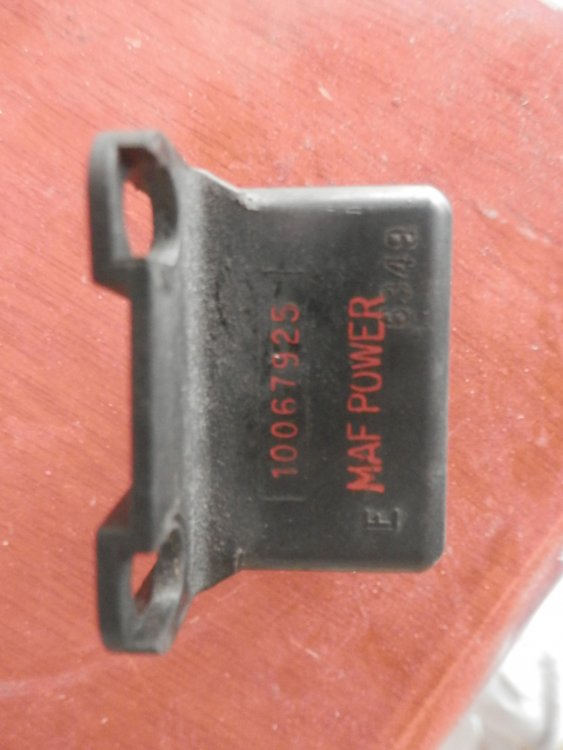

rvg Posté(e) le 26 septembre 2018 Auteur Signaler Posté(e) le 26 septembre 2018 Bonjour a tous c'est la dedans qu'il y a un fusible ? Citer
exNISSAN Posté(e) le 26 septembre 2018 Signaler Posté(e) le 26 septembre 2018 Hello non ca c'est un relai.... d'ailleurs si tu googelise le num de référence qu'on peut lire ca te dit "mass air flow sensor relay" .... phil Citer
Gilles Posté(e) le 26 septembre 2018 Signaler Posté(e) le 26 septembre 2018 est-ce que tu entends la pompe en mettant le contact ? D'autre part, le système ne commence à envoyer de l'essence que lorsque l'OPS a détecté une pression d'huile suffisante, il faut donc faire tourner le démarreur une bonne dizaine de secondes lorsque le moteur n'a pas tourné depuis longtemps. Enfin, si ta voiture a le VATS (antivol), il fonctionne avec un transpondeur sur la clé, qui doit être reconnu par le contact. S'il n'est pas reconnu, le démarreur tourne, mais l'ECM condamne l'alimentation en essence, mais pas l'allumage, ce qui explique qu'il tourne au start pilote et cale ensuite. Si tu as un deuxième jeu de clés, c'est le moment de s'en servir. Si rien d'autre ne marche, on repart de zéro. Regarde attentivement tous les fusibles, surtout ECM1 et ECM2, et trouve celui où est marqué "fuel pump". Et achète toi le Chilton, si c'est comme le mien, tu dois avoir dedans les différents algorithmes (toujours aucun rapport avec les algues) pour voir les différentes conditions go/no-go. Citer

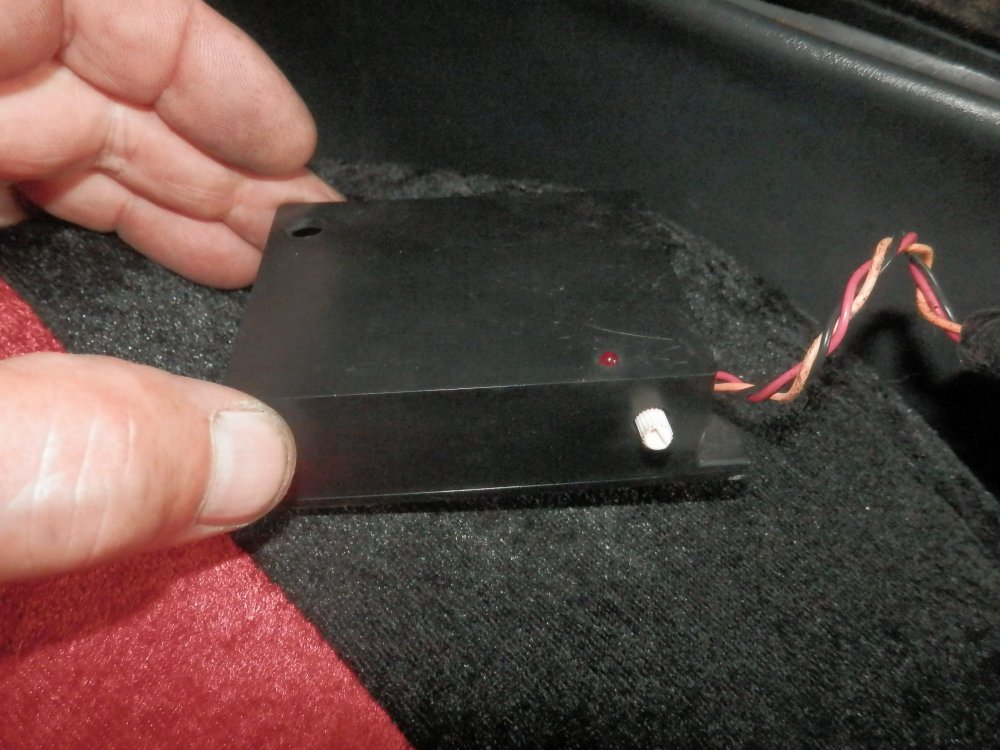

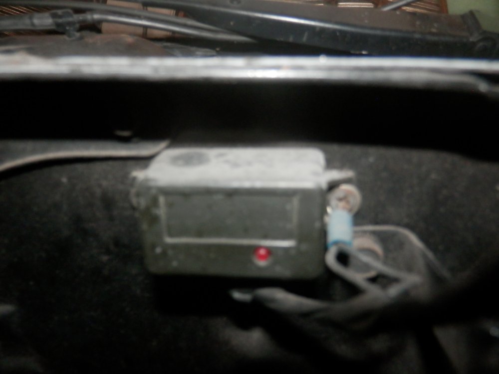

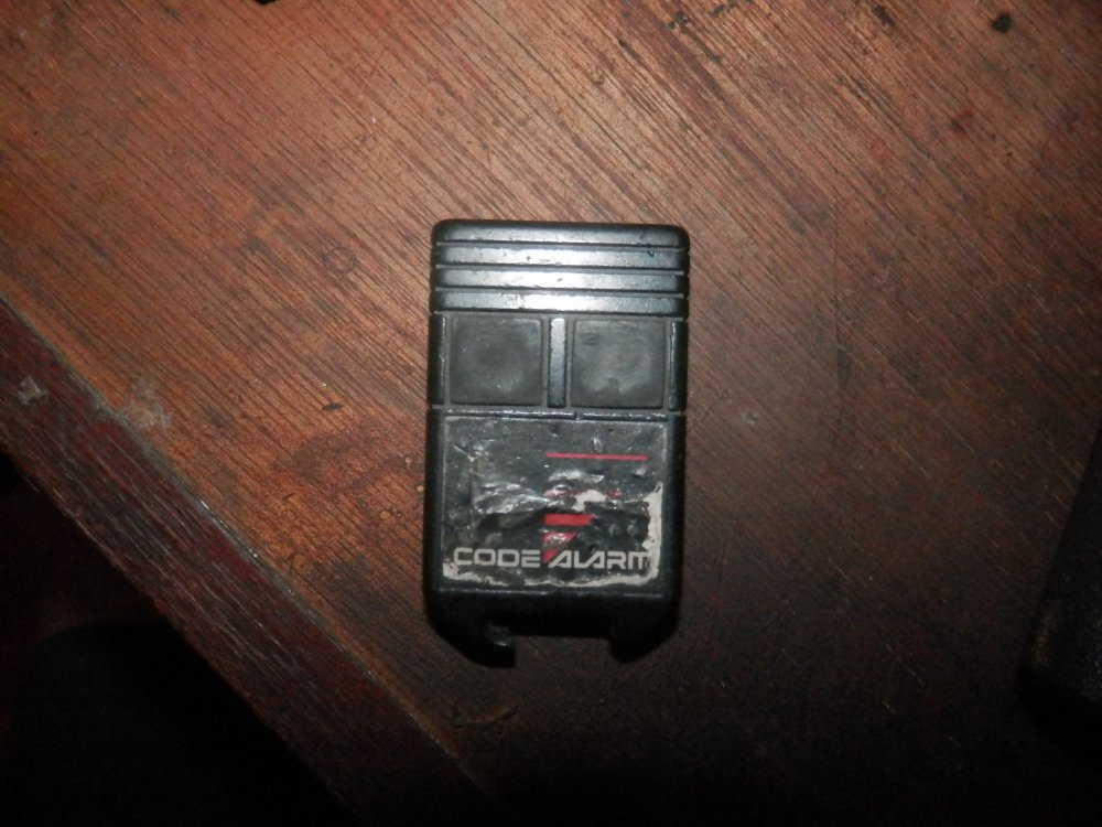

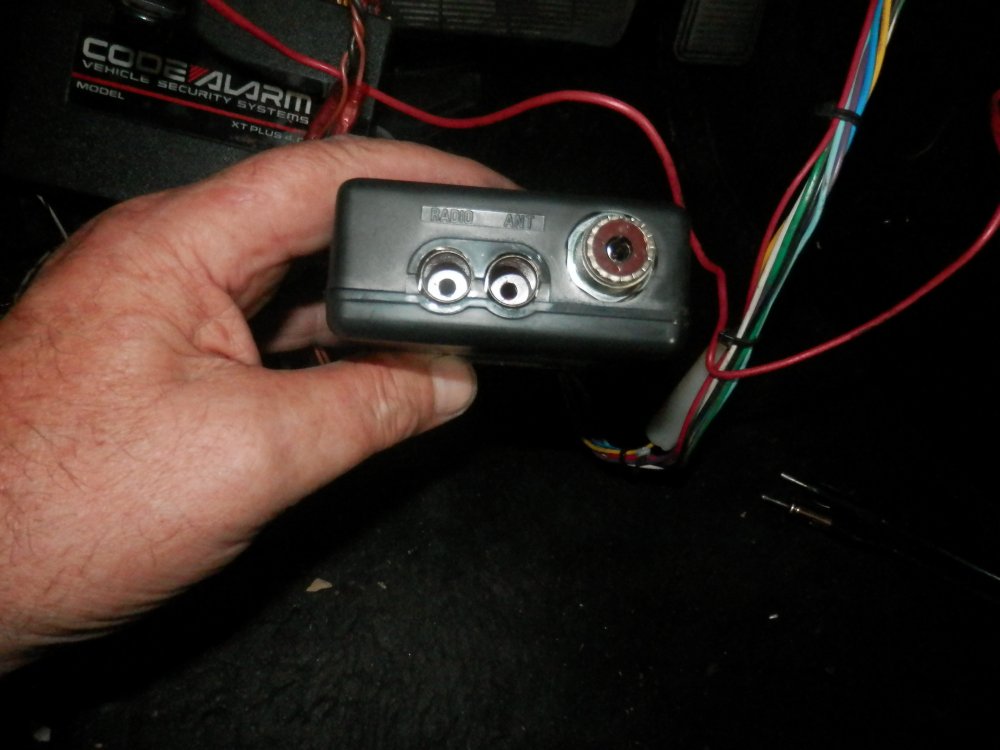

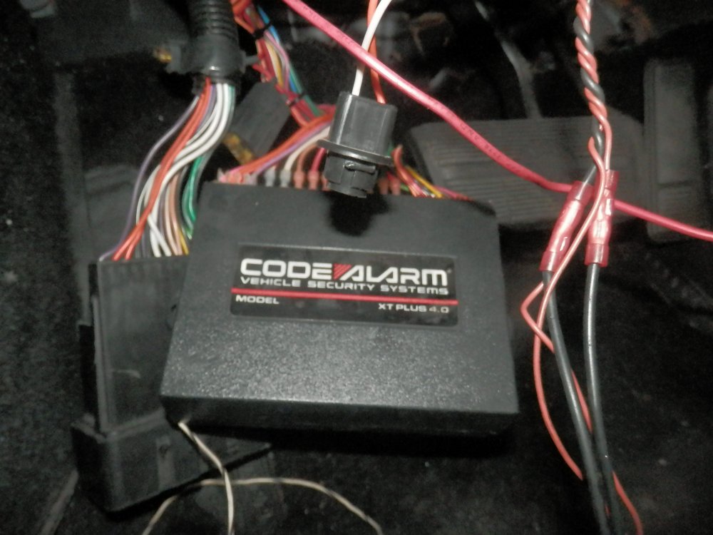

rvg Posté(e) le 26 septembre 2018 Auteur Signaler Posté(e) le 26 septembre 2018 (modifié) Non je n'entend pas la pompe ,je fait tourner le démarreur bien plus de 10 s , j'ai de l'essence neuve les fusibles sont ok ,et je n'ai pas de transpondeur sur la clé, qui doit être reconnu par le contact,mais il y a une ou des alarmes a la C.. ci joints photos et un boitier dans le compartiment moteur près des essuies glace dont les fils sont coupé et un qui a été mis dans la boite a gants et le boitier de télécommande qui es sur la photo avec mes clef ressemble a une télécommande de porte de garage ? La 3é photos P9265745.JPG il y a 2 (fiches d'antennes) déconnecté + Une fiche a visser type CB mais c'est certain que l'essence n'arrive pas dans le TPI Modifié le 26 septembre 2018 par rvg Citer

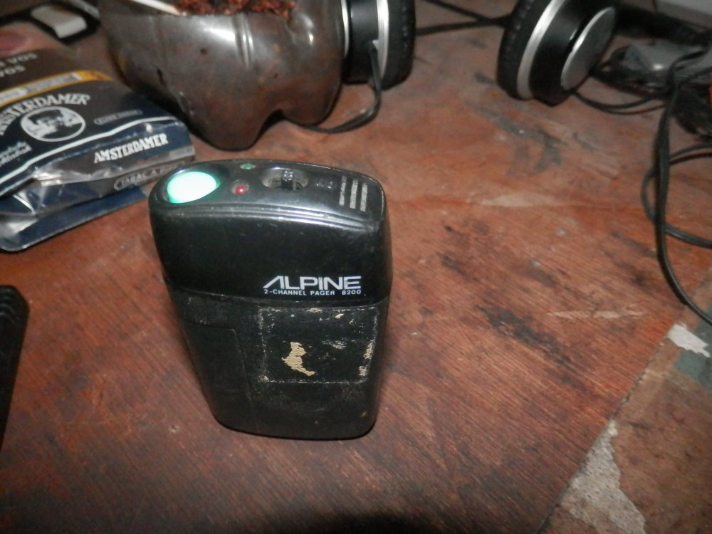

rvg Posté(e) le 26 septembre 2018 Auteur Signaler Posté(e) le 26 septembre 2018 Et ça aussi mais la telécom Alpine n'a plus l'air de fonctionner depuis longtemps Citer
Gilles Posté(e) le 26 septembre 2018 Signaler Posté(e) le 26 septembre 2018 Alors.. trouve l'alimentation de la pompe au réservoir et essaie de voir si elle reçoit du courant. En ayant un aide qui met le contact, vois si ton voltmetre dit quelque chose. Si présence de courant: pompe morte (et même la, il faudrait la câbler en 12v sur une autre batterie pour être vraiment sur). Si pas de courant... on verra! Pour ton fouillis d'alarme, je ne sais pas faire, il faudrait que tu trouves un bon électricien pour tout enlever. rvg 1 Citer

rvg Posté(e) le 30 septembre 2018 Auteur Signaler Posté(e) le 30 septembre 2018 (modifié) Bonjour, après remise en charge de la batterie et forcé la pompe de gavage elle ne démarre toujours pas elle "ratatouille" comme si elle voulait démarrer puis s’arrête je pense quelle utilise l’essence injecté dans la cuve carbu et s’arrête ........... code alarme ? comment déconnecter cette merde * En plus autre chose je viens de voir que même la clé contact retiré il y a un bip bip et une sorte de feux de détresse qui s'allume (ce n'est pas par l'intermédiaire du bouton warning au volant )que ces feux clignotes * idem Merci Modifié le 30 septembre 2018 par rvg Citer

rvg Posté(e) le 30 septembre 2018 Auteur Signaler Posté(e) le 30 septembre 2018 (modifié) Oui j'ai fait aussi rien ne change quand je met le contact je n'entend toujours pas la pompe et ce P..tin de feux de détresse qui se met en route comme si c’était un vol de voiture et j'ai vu un avertisseur sonore débranché je suis certain que c'est cette saloperie de code alarme qui déconne(ce qui veux dire qu'ils non pas essayé la voiture aux usa ) ni même vérifié le vin qui est caché derrière l'alternateur Modifié le 30 septembre 2018 par rvg Citer
