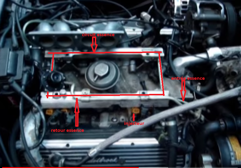

rvg Posté(e) le 24 novembre 2018 Auteur Signaler Posté(e) le 24 novembre 2018 dixit Phil : "Si tu sentais l'essence il y a 2 mois c'est qu'elle arrivait... qu'est-ce qui s'est passé depuis ? " je sent toujours l'essence qui arrive au tpi mais ça n'arrive pas aux bougies Citer
STG Posté(e) le 24 novembre 2018 Signaler Posté(e) le 24 novembre 2018 Donc ca arrive avant les injecteurs, sur la rampe. Tes injecteurs sont alimentés en elec, ils sont peut etre tous grippés rvg 1 Citer

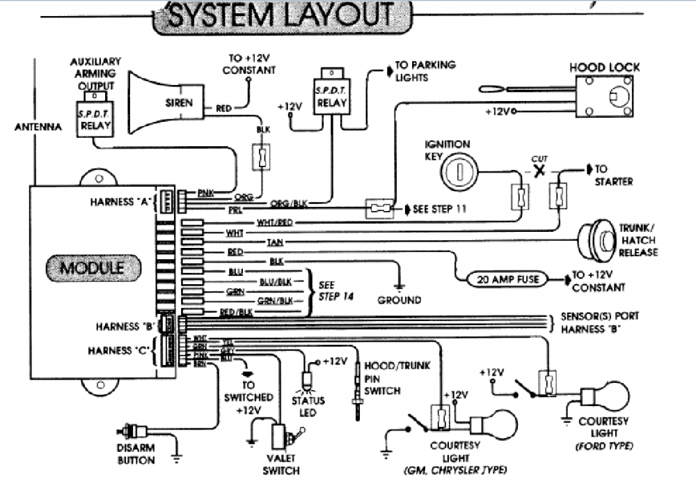

rvg Posté(e) le 11 décembre 2018 Auteur Signaler Posté(e) le 11 décembre 2018 Bonjour ci joint le schéma d'alarme de ma pontiac 87 est que par hasard il n'y aurais pas un relais dans celui ci qui coupe la pompe a injection ou les injecteurs ?? ? Disarm button c'est ok , valet switch c'est ok .....hood trunk pin swicth ??..... trunk hatch release ?? . Merci Citer
Gégé83 Posté(e) le 11 décembre 2018 Signaler Posté(e) le 11 décembre 2018 je regarderai du coté ignition key _____ to starter c est de la que par la coupure moteur après tu peu faire coupé allumage , injection rvg 1 Citer
Pit Posté(e) le 11 décembre 2018 Signaler Posté(e) le 11 décembre 2018 Comme Gégé, tu suis les fils blanc et blanc/rouge et quand tu arrives sur le câblage d'origine, tu reconnectes le fil qui a été coupé. rvg 1 Citer

Gégé83 Posté(e) le 6 février 2019 Signaler Posté(e) le 6 février 2019 pourquoi tu veux changer les injecteur ??? si il était mort et les 8 en même temps j en doute, elle tournerai comme une patate mais elle démarrerai bon ont recapitule : tu a réglé ton problème d alarme ? (qui doit couper quelque chose soit alimentation , soit allumage ) t es injecteur son alimenter en essence ou en électrique ? tu a une étincelle au bougies ? Citer
rvg Posté(e) le 7 février 2019 Auteur Signaler Posté(e) le 7 février 2019 Bonjour dixit Gégé83 : tu a réglé ton problème d alarme ? non je (ont cherche) ça ne coupe pas l’allumage puisque mes bougie (s'allume) (qui doit couper quelque chose soit alimentation , tes injecteur son alimenter en essence ... Non .........et, pour l'instant le mécano est dans le circuit d'alarme et a commencer a Shunter des fils et un autre mecano m'a dit que cela ne pouvais pas être une coupure d'alarme alimentation essence car la pompe envois ( la je doute de son diag) les injecteurs ne sont pas alimenté, l'essence arrive jusqu’à la la rampe et ensuite plus rien ne sort des injecteurs (et je suis moi persuadé que c'est un soucis de coupure alarme ) tu a une étincelle au bougies ?.... oui....mais j'en ai profité pour les changer ma pompe envois bien et elle a de la pression j'ai de l'alim électrique aux raccords des injecteurs et câbles d'alim d'injecteur et les valeurs sont bonne j'ai donné mes rampes d'injecteurs a contrôler hier (réponse peut être aujourd'hui) Citer

Cal3b Posté(e) le 7 février 2019 Signaler Posté(e) le 7 février 2019 je ne sais pas si tu l'as fait mais si tu as de l'allumage, balance de l'essence dqans l'admission d'air et la voiture devrait au moins brouter. ça voudra dire que tu n'as pas d'essence sui sort de injecteurs. Démonte les injecteurs et passe les au banc ( une batterie 12 v, 2 fils, un tuyau avec soit de l'essence ou du nettoyant injecteur et tu exites les injecteurs ) et tu regarde si il crachent. tu peux sinon en demonter un, le sortir de sont logement en le laissant branché à l'arrivée d'essence et voir si il crache. j'ai eut le cas sur une porsche 944, les 4 injecteurs étaient collés car la voiture n'avait pas démarré depuis 6 ans et l'essence ressemblait à du vernis. rvg 1 Citer
rvg Posté(e) le 7 février 2019 Auteur Signaler Posté(e) le 7 février 2019 Le 07/02/2019 à 05:44, Gégé83 a dit : attention qu' il n y est pas un électrovanne ou un petit robinet sur la ligne d 'alimentation ou vers le filtre a essence Dérouler non car l’essence arrive bien jusque dans le bloc alu ou se trouvent les injecteurs Le 07/02/2019 à 06:24, Cal3b a dit : je ne sais pas si tu l'as fait mais si tu as de l'allumage, balance de l'essence dqans l'admission d'air et la voiture devrait au moins brouter. ça voudra dire que tu n'as pas d'essence sui sort de injecteurs. Démonte les injecteurs et passe les au banc ( une batterie 12 v, 2 fils, un tuyau avec soit de l'essence ou du nettoyant injecteur et tu exites les injecteurs ) et tu regarde si il crachent. tu peux sinon en demonter un, le sortir de sont logement en le laissant branché à l'arrivée d'essence et voir si il crache. j'ai eut le cas sur une porsche 944, les 4 injecteurs étaient collés car la voiture n'avait pas démarré depuis 6 ans et l'essence ressemblait à du vernis. Dérouler Oui j'ai emmené au garage il va tester ça ...........réponse cette apm ou demain Citer
Cal3b Posté(e) le 7 février 2019 Signaler Posté(e) le 7 février 2019 (modifié) et pour ce qui est de la pression d'essence, regarde si il y a un boulon quelque part sur les rails au dessus des injecteurs. Tu en devisses un ( ou autre chose ) et tu tentes de démarrer l'essence doit gicler assez fort. si ça fait ça tu as assez de pression. mais à 170$ les 8 injecteurs tu risques pas grand chose. Modifié le 7 février 2019 par Cal3b Citer

rvg Posté(e) le 7 février 2019 Auteur Signaler Posté(e) le 7 février 2019 Le 07/02/2019 à 06:38, rvg a dit : Oui j'ai emmené au garage il va tester ça ...........réponse cette apm ou demain Dérouler Et quand je balance du star pilote direct en admission d'air ça ....broute effectivement c'est la le soucis pas d’essence dans les injecteurs Le 07/02/2019 à 09:59, rat rod a dit : Ce serait dingue si les 8 (huits !) Injecteurs étaient tous HS au même moment ! Dérouler oui ça m'étonnerait aussi mais je cherche tout lol Citer
HAGUYGOU Posté(e) le 7 février 2019 Signaler Posté(e) le 7 février 2019 Le 07/02/2019 à 05:44, Gégé83 a dit : attention qu' il n y est pas un électrovanne ou un petit robinet sur la ligne d 'alimentation ou vers le filtre a essence Dérouler Je penserais plus à quelque chose de ce style ou boitier électronique... Les 8 injecteurs, je n'y crois pas non plus. rvg 1 Citer
rvg Posté(e) le 7 février 2019 Auteur Signaler Posté(e) le 7 février 2019 Le 07/02/2019 à 10:11, HAGUYGOU a dit : Je penserais plus à quelque chose de ce style ou boitier électronique... Les 8 injecteurs, je n'y crois pas non plus. Dérouler oui un boitier couplé avec l'alarme mais malgrès tout j'ai pourtant de l'électricité qui arrive au injecteurs Citer
Cal3b Posté(e) le 7 février 2019 Signaler Posté(e) le 7 février 2019 Le 07/02/2019 à 09:59, rat rod a dit : Ce serait dingue si les 8 (huits !) Injecteurs étaient tous HS au même moment ! Dérouler j'en avait bien 4 sur la porsche. si la voiture n'a pas roulé pendant longtemps ça a pu se colmater. Le 07/02/2019 à 10:11, HAGUYGOU a dit : Je penserais plus à quelque chose de ce style ou boitier électronique... Les 8 injecteurs, je n'y crois pas non plus. Dérouler c'ets pour cela qu'il faut qu'il demonte un injecteur, le branche au circuit de la voiture mais en le laissant pendouiller dehors. il démarre et voit si l'injecteur crache. c'est le point positif avec les ( en tout cas certains ) injecteurs electrique 12v pas besoin de banc. Citer
HAGUYGOU Posté(e) le 7 février 2019 Signaler Posté(e) le 7 février 2019 Le 07/02/2019 à 15:15, Cal3b a dit : c'ets pour cela qu'il faut qu'il demonte un injecteur, le branche au circuit de la voiture mais en le laissant pendouiller dehors. il démarre et voit si l'injecteur crache. c'est le point positif avec les ( en tout cas certains ) injecteurs electrique 12v pas besoin de banc. Dérouler Effectivement, c'est, je pense les premières choses à vérifier. Si il y a de l'allumage à çà chaque bougies et si les injecteurs crachent bien tous! Pour ma part, je ferais un essai sur la voiture, cela permet de voir si cela ne vient pas d'autre chose que l'injecteur parce qu'il peut cracher en dehors de la voiture et ne pas cracher dans le compartiment! Citer
