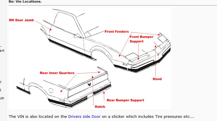

rvg Posté(e) le 20 septembre 2019 Auteur Signaler Partager Posté(e) le 20 septembre 2019 Salut mon Ct c'est très bien passé mais,"contre visite compteur km qui n'affiche pas " pas grave sur le bill for sale il y a les km lors de mon achat et un détail sans contre visite, ils n'ont trouvé que le code vin derrière le par-brise pas les autres, Sauf que moi une fois a la maison j'ai cherché et il y en a partout, ( des étiquettes) sur les portes,capot ,et hayon etc....lol mes pneu sont passé nickel et .........il m'a noté sur un papier les léger défauts qui aurait du apparaitre sur le contrôle 🤣 ici ............c'est l'Afrique et j'ai emmené mon dossier chez un prestataire et maintenant je n'attend plus que ma carte grise collect Citer Lien vers le commentaire Partager sur d’autres sites Plus d'options de partage...
Phil Posté(e) le 20 septembre 2019 Signaler Partager Posté(e) le 20 septembre 2019 il y a une heure, rvg a dit : un détail sans contre visite, ils n'ont trouvé que le code vin derrière le par-brise pas les autres, Sauf que moi une fois a la maison j'ai cherché et il y en a partout, ( des étiquettes) sur les portes,capot ,et hayon etc....lol La plaque VIN rivetée (bidouillage possible), et pire les autocollants (faciles à reproduire), ne sont pas des identifiants valides au CT français (et, je pense, dans toute l'Europe). Ils cherchent des numéros frappés à froid sur la caisse. Les Américaines n'en ont en général plus depuis les années 70. C'est un motif de contre-visite sur les voitures de moins de 30 ans : obligation d'effectuer une frappe à froid sur les imports récents. Sur les plus de 30 ans (donc aussi les CGC), pas de contre-visite : Citer Lien vers le commentaire Partager sur d’autres sites Plus d'options de partage...
Gégé83 Posté(e) le 20 septembre 2019 Signaler Partager Posté(e) le 20 septembre 2019 la mienne a une frappe a froid qui a était faite par Opel il y a 10 ans avec une attestation et sur la Dodge je l ai trouver dans l aile sous la peinture mais en parti illisible tellement qu'il a était bien fait Citer Lien vers le commentaire Partager sur d’autres sites Plus d'options de partage...
rvg Posté(e) le 20 septembre 2019 Auteur Signaler Partager Posté(e) le 20 septembre 2019 Oui je n'ai pas de contre visite a faire pour le vin mais pour le compteur km qui ne s'affiche pas (encore un soucis de faisceau) mais le gars m'a dit tu reviens avec ta carte grise et on mettra ok gratis j'espère juste que cela ne posera pas de problème pour avoir ma carte grise collection Gégé83 1 Citer Lien vers le commentaire Partager sur d’autres sites Plus d'options de partage...
Phil Posté(e) le 20 septembre 2019 Signaler Partager Posté(e) le 20 septembre 2019 il y a 17 minutes, Gégé83 a dit : la mienne a une frappe a froid qui a était faite par Opel il y a 10 ans avec une attestation Oui, obligatoire pour une immatriculation en carte grise normale. Pareil pour ma Mach 1 (1973) où j'ai dû à l'époque faire frapper le VIN sur la joue d'aile par un atelier agréé avec un beau certificat. Le cabriolet (1966) et la Cadillac (1952) ont leurs numéros frappés d'usine, même s'ils sont bien planqués. Citer Lien vers le commentaire Partager sur d’autres sites Plus d'options de partage...
