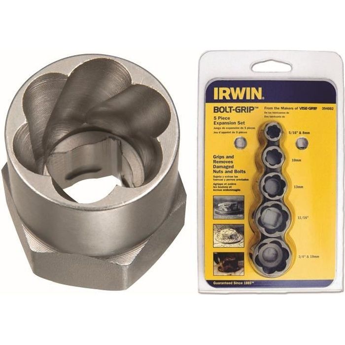

Je pense que c'est un truc de ce genre?
irwin-kit-d-extracteurs-pour-ecrous-impo
