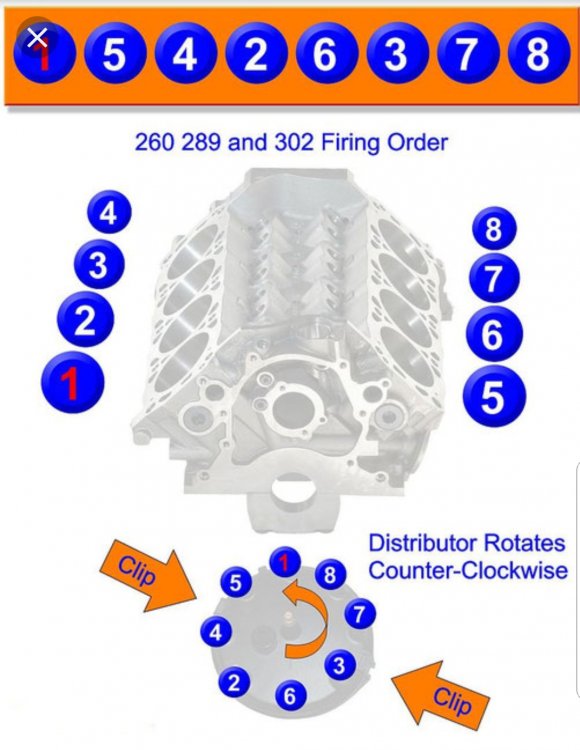

Gilles Posté(e) le 8 novembre 2018 Signaler Posté(e) le 8 novembre 2018 J'enfonce sûrement une porte ouverte mais est-tu certain de tes numéros de cylindres? Un Windsor de ces années est numéroté 1234 côté passager le 1 en avant et 5678 côté conducteur le 5 en avant. Citer
Jean Posté(e) le 11 novembre 2018 Auteur Signaler Posté(e) le 11 novembre 2018 salut oui voici mon ordre d'allumage Citer
French Riviera Posté(e) le 11 novembre 2018 Signaler Posté(e) le 11 novembre 2018 4 cylindres qui se suivent dans l'ordre d'allumage, c'est soit le distributeur, soit la came du rupteur qui est HS. Citer

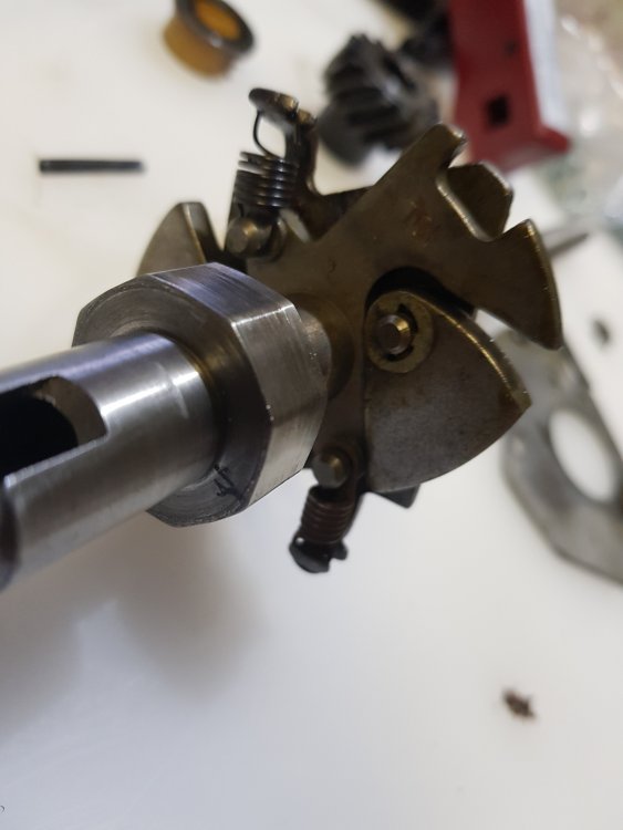

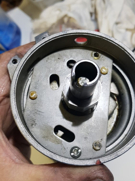

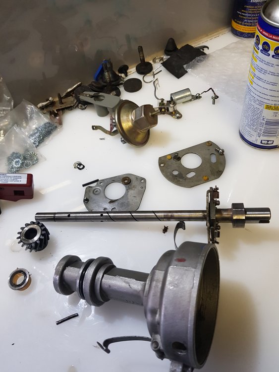

Jean Posté(e) le 12 novembre 2018 Auteur Signaler Posté(e) le 12 novembre 2018 J'ai installé un nouvel allumeurs ,ça fonctionne !. comme je le disais j'ai démonté mon ancien allumeur . La cam semble en bon état, elle pousse bien le rupteur à chaque fois, Les deux ressorts et les deux plaques semblent en bon état. Je vois pas d'où vient le problème Citer

Jean Posté(e) le 13 novembre 2018 Auteur Signaler Posté(e) le 13 novembre 2018 Oui c'est sur !i mais la j'aurais bien voulu comprendre vu que c'est totalement mécanique un allumeur! En tous les cas merci à tous Citer
