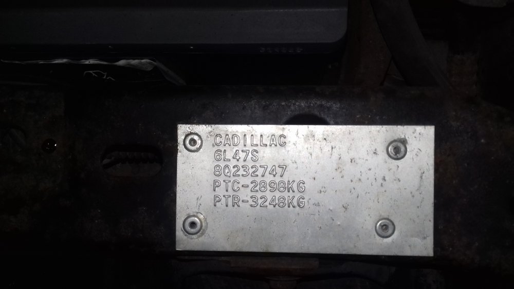

mick18 Posté(e) le 12 janvier 2019 Auteur Signaler Posté(e) le 12 janvier 2019 (modifié) Il y a 1 heure, STG a dit : Tu dois avoir une trim tag ( plaque options ) sur la tole vers un pied d essui glace. Il y a ; L annee, le modele , n de fabrication etc dont code couleur tu parles du vin sur le tableau de bord derrière le pare brise?? sinon j'ai trouvé çà: Modifié le 12 janvier 2019 par mick18 Citer

STG Posté(e) le 13 janvier 2019 Signaler Posté(e) le 13 janvier 2019 http://automotivemileposts.com/eldorado/prod1978eldo.html Sur ta dernière photo, c est la plaque constructeur " maison" de l importateur Français .Tu as peut etre aussi le VIN de frappé à froid sur le chassis ( voir au niveau de la roue AV droite) Citer
