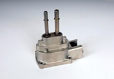

Eagle1_77 Posté(e) le 1 février 2019 Auteur Signaler Posté(e) le 1 février 2019 un exemple de flex fuel sensor OEM. Il y en a d'autres qui se connectent sur le fuel rail. Citer

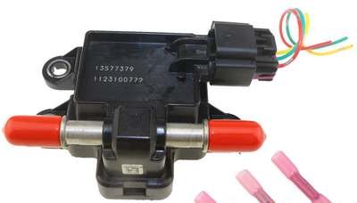

HAGUYGOU Posté(e) le 1 février 2019 Signaler Posté(e) le 1 février 2019 à l’instant, Eagle1_77 a dit : Un autre C'est ce style boitier que j'ai sur mon Tahoe! Citer
Eagle1_77 Posté(e) le 1 février 2019 Auteur Signaler Posté(e) le 1 février 2019 Après, il y a une polémique à ce propos. Les flex fuel sensor aftermarket sont critiqués car des experiences faites avec prouvent qu'il ne mesure pas la proportion de E85 mais la conductivité du liquide. Et comme l'eau est plus conductrice que l'essence et bien ils ont mélangé de l'eau et du E85 en quantité égale et la sonde à affiché 100% Ethanol. Si ils mettaient 100% d'eau la sonde mesurait 100% d'Ethanol !!! Fort non ? Citer

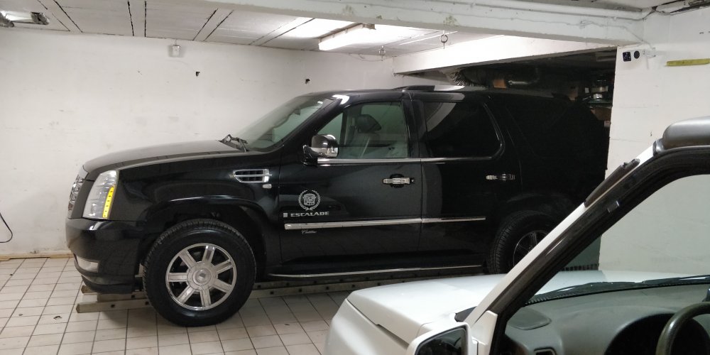

Eagle1_77 Posté(e) le 10 février 2019 Auteur Signaler Posté(e) le 10 février 2019 Hello; Ca y'est j'ai récupéré mon gros bébé Il est au chaud. Il rentre au chausse pied dans mon sous sol. A 1 cm du haut de la porte du garage. Ouf ! HAGUYGOU et kat55 2 Citer
HAGUYGOU Posté(e) le 10 février 2019 Signaler Posté(e) le 10 février 2019 il y a 5 minutes, Eagle1_77 a dit : Hello; Ca y'est j'ai récupéré mon gros bébé Il est au chaud. Il rentre au chausse pied dans mon sous sol. A 1 cm du haut de la porte du garage. Ouf ! Superbe!! As-tu d'autres photos de ton "bébé"? Citer
Eagle1_77 Posté(e) le 11 février 2019 Auteur Signaler Posté(e) le 11 février 2019 Non pas pu en faire d autres pour l instant. J en ferai ce we ils annoncent du Beau temps. Citer
