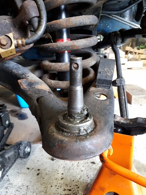

will2406 Posté(e) le 10 février 2019 Auteur Signaler Posté(e) le 10 février 2019 Help ! Je ne trouve pas la solution pour sortir cette fichue rotule de triangle inférieur, je ne sais pas si elle sort par au dessus ou par en dessous. Mes essais sont infructueux, je ne voudrais pas casser quelques choses... Citer
deville72 Posté(e) le 10 février 2019 Signaler Posté(e) le 10 février 2019 Apparemment, le bout fileté de la rotule s'est déjà bien fait défoncer... Je crois qu'il faut emmener le triangle chez un mécano disposant d'une bonne presse et des douilles adaptées. Pour ma Cad le shop manual dit comment faire mais comme les rotules étaient encore dans les clous, j'ai remis à plus tard. Par contre j'ai changé tous les bushings et là t'as l'impression de reprendre une voiture neuve. Une fois le train réglé, tu peux même lâcher le volant ! Citer
will2406 Posté(e) le 10 février 2019 Auteur Signaler Posté(e) le 10 février 2019 Le soucis c est que les soufflets sont crevés d ou le changement, sinon je m en serais passé aussi, le démontage du disque de freins, de son étrier et de la fusée c est pas bien compliqué. Sortir le triangle, ça m ennui bien.a cause du ressorts. De plus, j ai découvert que les rotules que j'ai acheté sur rockauto, il y a quelques mois, n iront pas. Je les ai commandé en fonction du modèle pourtant... Je dois donc repasser une commande et, ça me fait chi......r !!!! Citer
Pit Posté(e) le 10 février 2019 Signaler Posté(e) le 10 février 2019 Effectivement, il faudra une presse aussi bien pour sortir les anciennes que pour installer les nouvelles. Tu vas juste te faire mal/cassé quelque chose si tu veux taper dessus, et tu ne seras pas plus avancé pour le remontage... Citer
will2406 Posté(e) le 10 février 2019 Auteur Signaler Posté(e) le 10 février 2019 Bon d accord, je m attendais pas à ça... Je vais voir avec une personne que je connais. Citer
