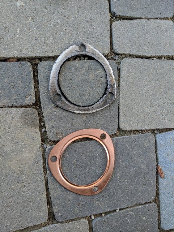

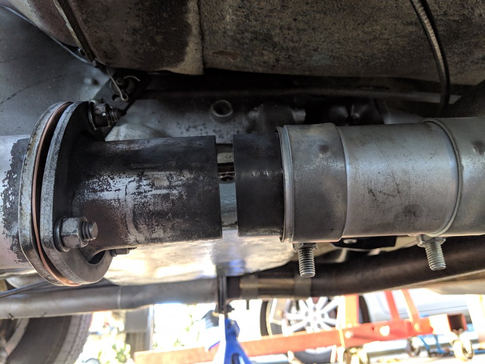

Alexandre Kachler Posté(e) le 17 février 2019 Signaler Posté(e) le 17 février 2019 Slt, J'arrive pas a supprimer mes fuites entre la jonction de l'échappement et le collecteur 4 en1. Je viens de tout revoir avec des nouveaux joints en cuivre avec un bourlet qui devrait faire une meilleur jonction. J'ai même vérifié l'alignement qui m'a l'air pas mal du tout. Au final c'est pareil ça fuit au niveau du joint et au niveau de l'accouplement des tubes de 3''. Vous faites comment pour avoir une bonne jonction sans fuites ? Alex Citer
STG Posté(e) le 17 février 2019 Signaler Posté(e) le 17 février 2019 La porté sur le tube de droite n a pas l air plane Citer

pretender03 Posté(e) le 17 février 2019 Signaler Posté(e) le 17 février 2019 Il y a 2 heures, STG a dit : La porté sur le tube de droite n a pas l air plane +1 Il y a 1 heure, The Lion King a dit : Gun gum et on en parle plus... toutes mes voitures sont comme ça. Je ne sais pas si ça arrivera à rattraper un défaut de planéité important mais ça coûte pas grand chose d'essayer Citer

Alexandre Kachler Posté(e) le 17 février 2019 Auteur Signaler Posté(e) le 17 février 2019 Il y a 12 heures, STG a dit : La porté sur le tube de droite n a pas l air plane De quelle porté tu parles ? Il y a 9 heures, Gilles a dit : Sur les conseils d'un professionnel, j'avais mis du "soft aluminium ". Jamais remplacés, démontés remontés, ne fuient toujours pas. C'était du summit à 2 balles. C'est le même genre que ceux là ( summit ne les fait plus, on dirait): https://www.summitracing.com/int/parts/mrg-7421g/ Oui c'est pour ça que j'ai changé les joints de base par ceux en cuivre. Citer
Zero Posté(e) le 17 février 2019 Signaler Posté(e) le 17 février 2019 (modifié) il y a une heure, Alexandre Kachler a dit : De quelle porté tu parles ? La portée de gauche est bien plane, par contre la bride à droite est manifestement un peu déformée, elle semble ouverte entre les deux vis. Est-ce possible de la mettre dans l'autre sens, afin que ça plaque mieux le joint entre les vis? Modifié le 17 février 2019 par Zero Citer
Phil Posté(e) le 18 février 2019 Signaler Posté(e) le 18 février 2019 Il y a 12 heures, STG a dit : La porté sur le tube de droite n a pas l air plane Il y a 5 heures, Zero a dit : La portée de gauche est bien plane, par contre la bride à droite est manifestement un peu déformée, elle semble ouverte entre les deux vis. Est-ce possible de la mettre dans l'autre sens, afin que ça plaque mieux le joint entre les vis? Ce n'est pas là que se fait l'étanchéité (et heureusement), mais sur les parties centrales . La bride ne sert qu'à les maintenir l'une contre l'autre. Il faudrait voir leur état de surface. Citer
