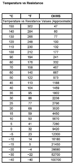

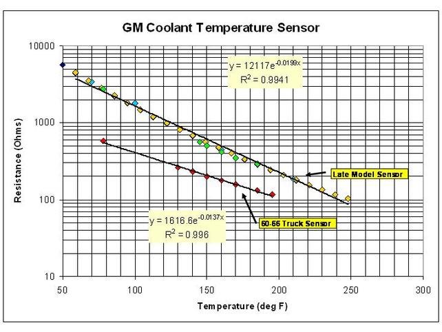

murfodef Posté(e) le 14 mai 2019 Signaler Posté(e) le 14 mai 2019 Bonjour à tous. J'ai installé une nouvelle sonde de température moteur sur ma Corvette C3 de 81. Le modèle acheté chez Zip Corvette est le suivant: https://www.zip-corvette.com/81-91-temperature-sender.html Depuis l'aiguille de mon mano ne monte pas à chaud et reste à gauche (en bas) comme si le moteur restait froid. Ce qui bien sûr n'est pas le cas! ;-) J'ai testé mon mano et la liaison-câble sonde/fusible/mano au cas où mon câble serait coupé ou il y aurait une défaillance dans la connectique. Mais tout est OK. Quand je mesure à froid la résistance de la sonde j'ai 55 Ohms. Ce qui me semble très peu pour une mesure à froid d'une sonde de t° moteur! Quelqu'un aurait-il pour une C3 de 81 les différentes valeurs de résistance de la sonde suivant la température affichée sur le mano? Ou quelqu'un pourrait-il relever sur sa Corvette C3 la valeur de cette résistance à froid pour voir si ma sonde est défectueuse? Merci d'avance pour vos réponses. Citer

FLYER34 Posté(e) le 15 mai 2019 Signaler Posté(e) le 15 mai 2019 (modifié) Une petite recherche sur "81 chevy coolant sensor temps vs ohms" envoie quelques résultats. La sonde d'origine donne(rait) ~ 3.500 ohms à 20° et ~ 300 ohms à 85°. My two cents Modifié le 15 mai 2019 par FLYER34 Citer
