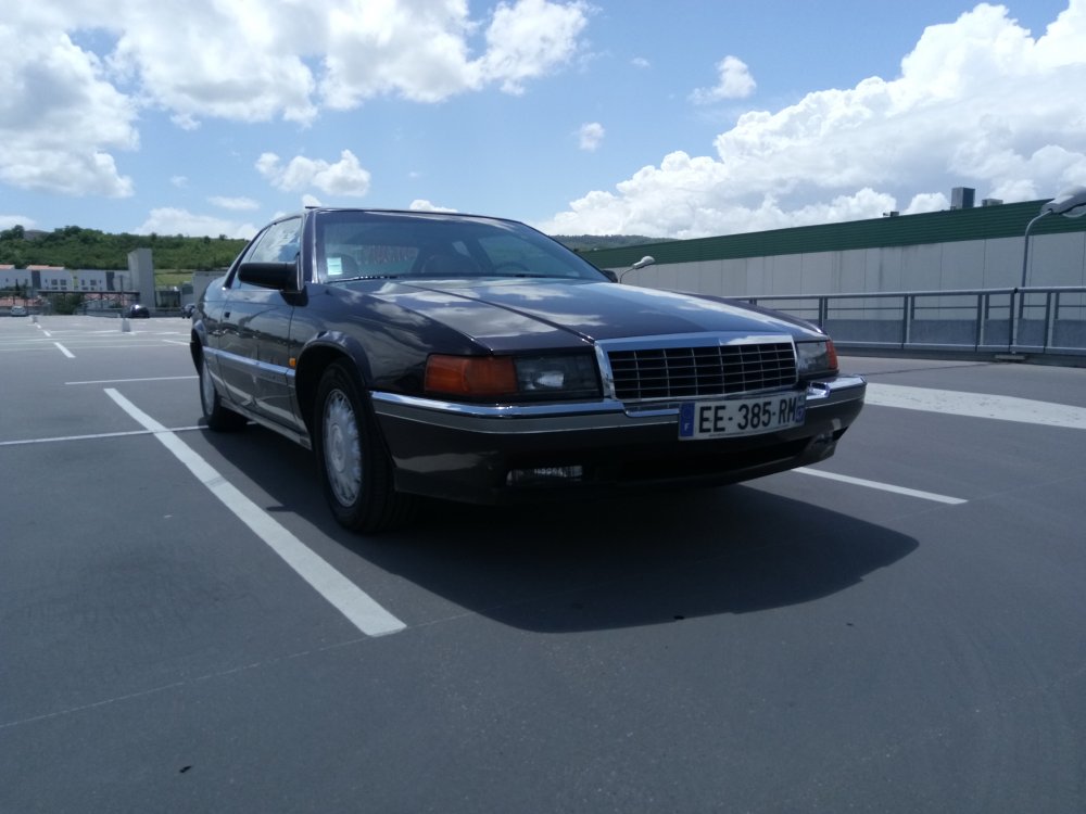

Kev63 Posté(e) le 27 juillet 2019 Signaler Posté(e) le 27 juillet 2019 Bonjour à tous, voilà, je possède une cadillac eldorado de 1992 et je suis en panne depuis plus d'un mois. Elle a calé après 500m et n'a plus voulu redémarrer. J'ai changer les bougies, le filtre à essence, la pompe à essence et même le relais de pompe. Malgré tout ça elle ne démarre toujours pas, pire la pompe à essence ne se met même pas en route, ou alors de manière sporadique, alors qu'avant dès que je mettais le contact je l'entendais. J'ai beau ne pas être mauvais en mécanique là je commence à désespérer, surtout que j'ai mis toute mes économie dans cette voiture et que c'est ma voiture principale. Je vous remercie d'avance pour votre aide. (PS : je ne sais pas trop si je devait aller dans la catégorie électrique du coup n'hésitez pas à me dire si je me suis trompé) Citer
