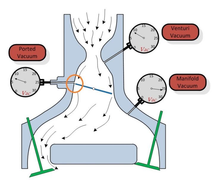

Phil Posté(e) le 26 août 2019 Signaler Posté(e) le 26 août 2019 Elle fonctionne juste au-dessus du ralenti. Accélérateur à mi-course (et donc bien avant WOT), la dépression est quasi nulle à cet endroit. L'avance initiale se règle toujours capsule débranchée (et port du carbu bouché). Citer

Gilles Posté(e) le 27 août 2019 Signaler Posté(e) le 27 août 2019 OK. Je me demande quelques trucs. Je ne sais pas si tu as testé ton avance à dépression. Dans le doute, si tu as une lampe à déphasage, installe la sur le cyl n1, démarre le moteur dépression débranchée et prise au carbu bouchée, cale ton pistolet sur 0. reconnecte la poire de dépression sur une dépression totale, soit en bas des papillons, soit n'importe où ailleurs. Si d'un coup tu prends environ 10 degrés, alors ton avance à dépression fonctionne. Reprends la notice du Pertronix sur le réglage de l'avance à dépression. NB: ce que cela affecte, c'est le point de départ (et donc aussi le point de fin, puisque c'est une sorte de seringue inversée qui va tirer ou pousser sur le plateau d'avance de l'allumeur) . Sur le mien, c'était visser en butée, dévisser de 5 tours. Mais ça dépend certainement de la marque. Même chose pour la centrifuge: dépression débranchée et bouchée au carbu, moteur au ralenti, cale le pistolet sur 0 et monte le moulin à 2800/3000 (je sais , c'est assez inconfortable et bruyant), et regarde combien de degrés tu lis au damper. si comme tu le dis, tu es à 24, c'est OK. NB: ta configuration ne devrait pas avoir besoin de plus de 36 à 38 degrés centrifuge (c'est déja beaucoup), tu as les meilleurs culasses non-racing du marché, ça fait bien longtemps que les small blocks ne demandent pas plus que 12/14 au ralenti et 36/38 dans les tours. De plus, il faudrait être sur que tu as bien toute l'avance centrifuge relativement tôt. Dans la théorie, l'avance max devrait être atteinte avant 3000. Au-delà, la croissance d'avance ne rapporte plus rien. Citer

Gilles Posté(e) le 27 août 2019 Signaler Posté(e) le 27 août 2019 j'ai aussi une théorie. L'avance à dépression reliée au ported vacuum, c'est la solution proche de l'origine qui fait baisser les émissions. Mais avant, il n'y avait pas cela, on était en dépression totale tout le temps. Certains moteurs répondent mieux à l'ancien système, pour des questions de charge qui viennent peser sur le moteur alors qu'il n'a pas la puissance pour la charrier (au ralenti, donc). Pour plusieurs facteurs: - culasses à gros conduits d'admission et grosses soupapes ( pas totalement ton cas, mais un peu quand même) - arbre à cames à durée un peu longue, qui crée un signal de dépression un peu faiblard au ralenti (ça, tu l'as), et donc un moteur qui n'a pas d'énergie à très bas régime - un convertisseur un peu serré, qui lui tire sur la poire dès le ralenti, et qui accroît le besoin en travail (et donc, la charge moteur, et donc le besoin en avance à l'allumage, qui ne peut pas être fournie par la centrifuge pour cause de trop faible vitesse moteur) Et il se peut donc que ton moteur préfère la dépression totale à la ported. Essaie, tu verras tout de suite si la qualité du ralenti s'améliore. En particulier en D, qu'il faudra mesurer aussi (je parle de mesurer la dépression). Car dans ce cas, il faudra être sur que ta capsule à dépression est totalement ouverte à un niveau de dépression plus BAS que celle atteinte par le moteur au ralenti en D. Et la régler en conséquence. Je ne connais pas le point le plus bas de ton avance à dépression, là aussi, ça dépend. Par exemple, si ton moteur en D au ralenti produit 9 ou 10 livres de dépression, il faudrait que ton avance à dépression puisse avancer l'allumage à partir de 8", et ça pourrait grandement aider le moteur. Mais attention, si c'est le cas, il faudra diminuer ton avance initiale en tenant compte de celle qui est déja amenée par la dépression, et il faudra sans doute ensuite voir comment elle se développe avec tout branché à 3000, parce que dans ce cas, il faut rerégler la totale et ne pas dépasser environ 50 degrés (c'était déja le cas, si on fait 12 - initial + 24- centrifuge + 10 dépression, = 46!) ; mais dans ton cas, ça vaut peut-être le coup d'essayer. Et faire gaffe au cliquetis dans les côtes! Citer
