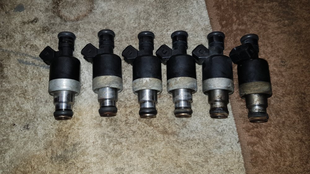

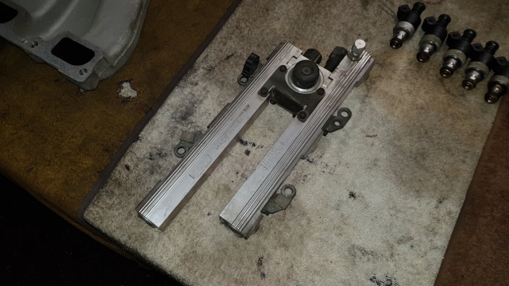

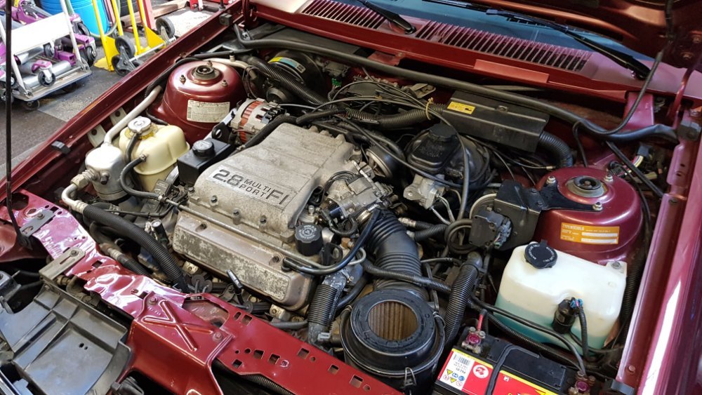

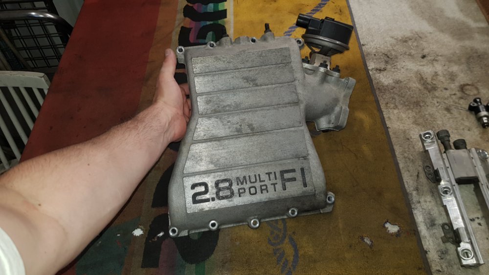

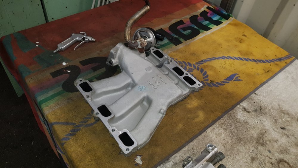

Comet72 Posté(e) le 24 mai 2022 Auteur Signaler Posté(e) le 24 mai 2022 Bon ben voilà...il fallait que ça arrive un jour. Dimanche passé je la prends pour aller rouler, petit 300 bornes...tout le Jura suisse par les secondaires, comme j'aime. La matinée au volant, plusieurs arrêts, midi dans un petit bistrot à Cernier: Le rêve. Je reprends la bagnole vers 14h00, pas envie de rentrer de suite, pour faire une boucle je reprends le Val-de-Travers pour poursuivre sur St-Imier, redescendre par Bienne, passer entre le lac de Neuchâtel et celui de Morat, changer de rive et rentrer par la route de Berne via Cudrefin. V'la t'y pas que tout au fond du Val-de-Travers, à Pery/La Heutte, là ou ce qu'il y à plus RIEN, même pas un autochtone qui reste, Mlle Z24 décide que c'est le moment de faire chier: Je perds un tiers de la puissance, ça broute comme pas permis, menace de caler à tous les arrêts, détonations à l'échappement comme jamais, détonations aussi en sortie de collecteur d'échappement par moments: -"Euuuh...putain mais je suis en train de descendre le bloc ou quoi?!?" En gros y'à plus qu'en charge avec le pied lourd qu'elle marchait comme d'habitude... Problème: Je suis à 150 bornes de la maison. Deux heures de route, easy. Un dimanche soir, la circulation qui va avec. Youpie. Je me suis arrêté sur un coin de zone industrielle un moment, ai fait le tour des basiques sous le capot: Rien. Ensuite réflexion: Si j'appelle l'assistance, ils vont rien faire que de la rapatrier dans trois jours...je fais quoi...bon merde, elle roule, on rentre. Je suis rentré jusqu'au QG sans solliciter qu'au strict minimum les 5 ou 4 cylindres restants...arrivé de nuit à 21h30...j'avais tellement les boules que dans la foulée j'ai changé les bougies et fait un check-up de l'allumage dans la foulée, redémarrage: Pareil. Pris les plaques sous le bras, rentré en train comme une merde...la mort dans l'âme, gras jusqu'aux coudes, puant, affamé...bref, des belles journées, dans ce genre de moments j'attends toujours avec autant d'espoir que la passion du dé à coudre me frappe, je me dis que ce serait quand même plus simple. J'ai poursuivi le diagnostic lundi (hier): -Valve IAC, lambda, EGR, throttle body, dépressions, pompe à essence, membrane de régulation de la pression: Tout est OK. Elle tourne bien une minute à froid, et après ça vire au bordel...et ça pique les yeux terrible à l'échappement. Pour moi deux options: -Injecteurs -Soupape grillée Mais à la lecture des bougies, toutes globalement propres et uniformes, la soupape j'y crois moyen. Le moteur monté en transversal et l'accès inexistant aux bougies AR m'à dissuadé de faire un test de compression...trop la merde. Diagnostiquer les injecteurs et tenter de trouver le(s) coupable(s) équivaudrait par commencer à planter 1500 balles dans un oscilloscope de qualité, apprendre à le servir...on oublie. J'ai donc fait ce que je sais le mieux faire: Claquer des thunes et contribuer à la bonne marche de l'économie chinoise. 450 balles dans 6 injecteurs, des joints de plénum d'admission, des o-rings de toutes les couleurs...et un jeu de plaquettes et un jeu de bougies pour finir le carton. Verdict demain si tout se passe bien. Priez pour moi. Si elle marche pas, ben...ce sera rebut je pense. Ou la finir sur la route, mais bordel, ça tourne carré... nono63000 1 Citer

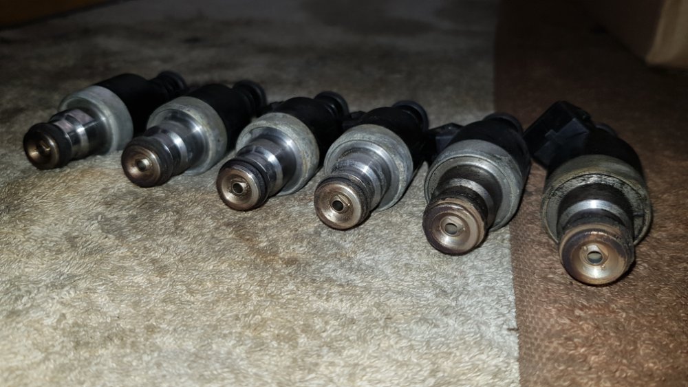

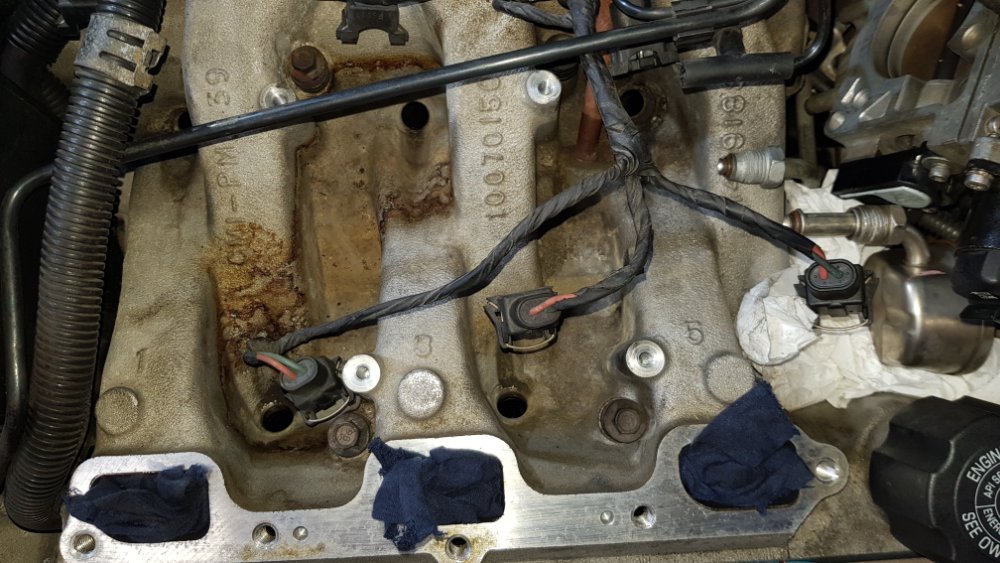

Phil Posté(e) le 25 mai 2022 Signaler Posté(e) le 25 mai 2022 Les injecteurs ou les bougies ou les soupapes, ça lâche un par un. Et un cylindre qui ne donne pas sur six, ça ne fait pas ce que tu décris. Sur huit, ça ne se sent même pas, sinon à la conso. Les détonations et l'échappement qui pique, ça veut dire que l'essence arrive bien, et repart sans avoir brûlé dans le moteur. Éventuellement en trop grande quantité. C'était quoi la couleur des bougies que tu as déposées ? Je ne sais pas ce que tu appelles "check-up de l'allumage", pour moi ce serait (moteur chaud et qui ratatouille) de débrancher un à un les fils de bougie pour voir si ça change quelque chose, puis d'en brancher un sur une bougie neuve mis à la masse par une pince-étau et de voir si ça étincellise bien fort et régulièrement Il y a combien de bobines dans ce bouzin ? S'il n'y en a qu'une, commence par la changer, et par vérifier toutes les connections des fils qui y arrivent ou en repartent. Ensuite, comme c'est une des daubes récentes que tu affectionnes , n'importe quelle sonde foireuse (ou mal branchée, ne dégaine pas la Visa tout de suite) peut donner une alimentation erratique. Citer

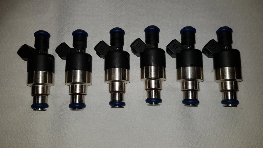

Comet72 Posté(e) le 25 mai 2022 Auteur Signaler Posté(e) le 25 mai 2022 (modifié) Il y a 23 heures, The Lion King a dit : Là j'ai pas d'idées, si tu as vérifié les basiques arrivée d'essence, filtres, durites, etc, ben... Ouais, tout est en ordre. Étincelle partout, pression d'essence au rail, etc. Il y a 21 heures, nono63000 a dit : Oh bin merde ! j’espère que ça va le faire! Je croise les doigts 🤞🏼 en plus elle est propre ça serait dommage … allez ! Ça va le faire ! 😊😉 Merci! Ouh ben c'est pas compliqué: Soit c'est les injecteurs, soit je la bazarde. Si c'est pas ça c'est que j'ai claqué une soupape en descente de col au frein moteur...elle à 183'000 bornes, autant de défauts que de qualités, le gros plus c'était sa méca, maintenant si le briquet est en train de lâcher, je n'envisage pas de la refaire. Quitte à acheter autre chose, j'ai assez de trucs sous le coude...et envie de changement. Il y a 15 heures, Phil a dit : Les injecteurs ou les bougies ou les soupapes, ça lâche un par un. Et un cylindre qui ne donne pas sur six, ça ne fait pas ce que tu décris. Sur huit, ça ne se sent même pas, sinon à la conso. Les détonations et l'échappement qui pique, ça veut dire que l'essence arrive bien, et repart sans avoir brûlé dans le moteur. Éventuellement en trop grande quantité. C'était quoi la couleur des bougies que tu as déposées ? Je ne sais pas ce que tu appelles "check-up de l'allumage", pour moi ce serait (moteur chaud et qui ratatouille) de débrancher un à un les fils de bougie pour voir si ça change quelque chose, puis d'en brancher un sur une bougie neuve mis à la masse par une pince-étau et de voir si ça étincellise bien fort et régulièrement Il y a combien de bobines dans ce bouzin ? S'il n'y en a qu'une, commence par la changer, et par vérifier toutes les connections des fils qui y arrivent ou en repartent. Ensuite, comme c'est une des daubes récentes que tu affectionnes , n'importe quelle sonde foireuse (ou mal branchée, ne dégaine pas la Visa tout de suite) peut donner une alimentation erratique. Ouais enfin bon, je lui ai mis 20'000 bornes en deux ans, y'a pas vraiment de raison que quelque chose se débranche par le Saint Esprit non plus...j'ai tout checké, tout est à sa place. Potentiellement trop d'essence oui, je suis d'accord. Comme un injecteur à l'aiguille grippée ouverte, par exemple. Côté allumage y'a trois bobines, une par deux cylindres, et j'ai fait tous les tests possibles et imaginables: Les trois bobines crachent et uniformément, j'ai de l'étincelle à toutes les bougies, le module fonctionne et elle descend de régime peu importe quel cylindre je débranche, preuve que tous allument. Bougies: Blanchâtres, plutôt propres, toutes parfaitement uniformes. Aucune de noyée, pourtant après avoir ratatouillé pendant les 150 bornes du retour...pas de montée du niveau d'huile moteur, aucune odeur d'essence...pour moi y'a pas 36: C'est coté essence que ça déconne, et avec de la pression à la valve schrader en entrée de rail et pas de fuite à la membrane de régulation de pression lorsque j'aspire à la bouche, c'est donc: -Pas la pompe, pas le relais -Pas le filtre -Pas la membrane de régulation Pour moi, il reste: -Les injecteurs -Très hypothétiquement: L'ECM en défaut Où un truc interne...soupape, etc. J'ai donc commencé par le début et ce qui me paraît être le plus plausible: Injecteurs. Démonté-nettoyé le matin, tombé les pièces du camion FedEx à 11h45, remonté l'après-midi. Une belle merde, c'était pas bien drôle à faire...mais c'est fait. Tout était d'usine de 183'000 bornes: Injecteurs (Rochester), joints, etc. J'ai aussi gratouillé tous les fusibles et sorti et ouvert l'ECM: Contacts propres, aucune trace de composant grillé ou de chauffe...tout à l'air en ordre. Elle tourne, ça démarre facile, prend bien les tours, pue moins à l'échappement il me semble...mais j'étais raide et j'avais encore du boulot à plier donc je suis pas allé l'essayer. Demain soir si j'y arrive, sinon vendredi. Je croise les doigts. Quelques photos du massacre: Modifié le 25 mai 2022 par Comet72 nono63000 1 Citer

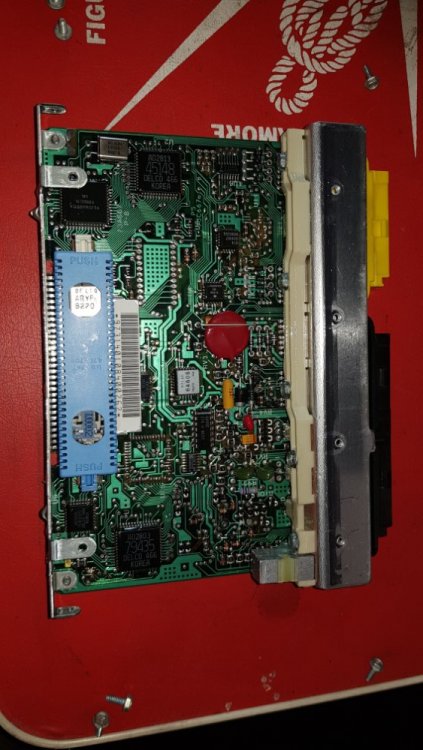

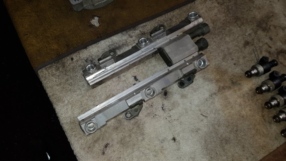

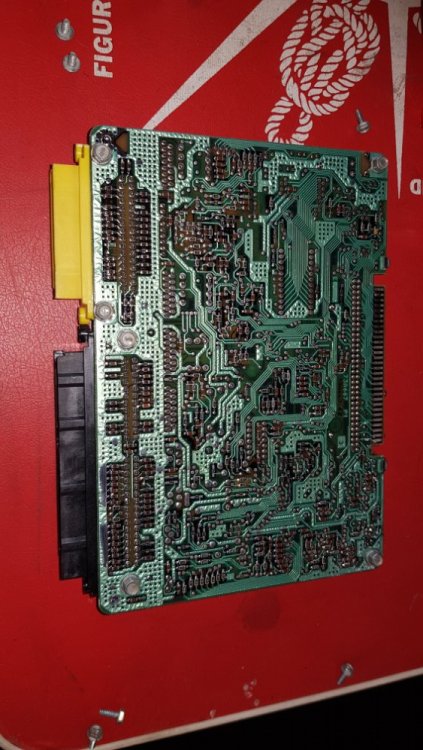

greg38-74 Posté(e) le 26 mai 2022 Signaler Posté(e) le 26 mai 2022 Bonne idée d'ouvrir l'ECU... Les problèmes que j'ai chassé pendant des mois sur mon F150 venait d'un ECU aux composants cuits (ça se voyait une fois ouvert à la gueule toute gonflée des condensateurs). Dommage que ça ait pas l'air d'être ça, c'est fastoche à changer et pas si cher. (C'est comme de changer la cartouche de jeu d'une gameboy mais en plus gros quoi...) Citer

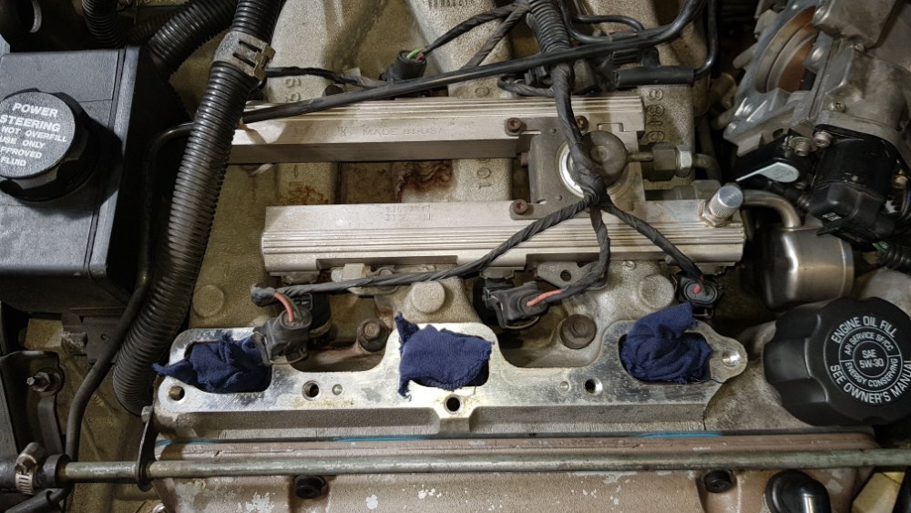

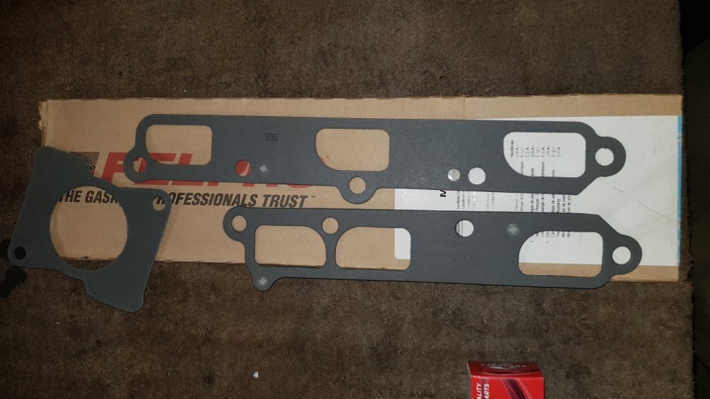

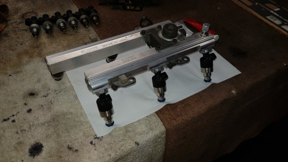

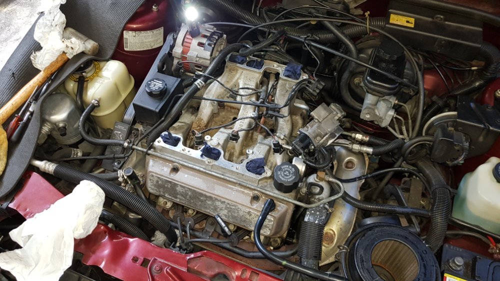

Comet72 Posté(e) le 26 mai 2022 Auteur Signaler Posté(e) le 26 mai 2022 (modifié) Il y a 20 heures, The Lion King a dit : On croise les doigts!! Il y a 13 heures, Gégé83 a dit : +1 Merci!!! Bon ben ça y est, vous pouvez les décroiser. Après une journée de passage à la grange pour aller entretenir et faire tourner les projets en attente (Camaro 70, Blazer bleu, Tatra, etc.), j'étais déjà bien claqué mais l'envie de savoir était trop forte, je me suis donc tapé les 70 bornes dans l'autre sens pour aller chercher la Cavalier au boulot et aller l'essayer sur route. Bilan: Réparée, c'était bien les injecteurs, et elle marche du tonnerre. C'est même pire que ça...elle marchait déjà bien, mais là c'est carrément un missile...j'ai du reprendre les 20 ou 30 chevaux perdus pendant les 185'000 et 30 ans d'usure des injecteurs d'origine, impressionnant, une fois bien chaude je me suis fait la montée d'Aubonne pied à la planche comme un connard à limer les flancs de pneus dans les épingles...putain ça marche! En accélération elle est plus vive qu'avant, c'était un peu mollachon, maintenant c'est direct le coup de pied au cul. J'ai fait une trentaine de bornes, du coup passage à la pompe au retour, ouverture de capot et rapide check-up: Aucune fuite nulle part, pas d'odeur bizarre, tout va bien, on dirait que j'ai bossé correctement. Bref, content de la retrouver. Elle n'est donc pas morte. Sur le plan personnel, pour une fois je suis content de moi: Diagnostic correct, efficacité maximum (pétée le dimanche après-midi, réparée le mercredi après-midi et entre temps les pièces ont parcouru 10'000 bornes), timing nickel, pas gâché un centime et boulot visiblement bien fait...ça fait plaisir, c'est le métier qui rentre comme dirait l'autre! Donc bon ben voilà...succès plein, et je vais pouvoir poursuivre la belle saison en cabrio, ça fait plaisir! Yes! Je la rapatrie à la maison tranquillou demain soir, d'ailleurs je me réjouis. Modifié le 26 mai 2022 par Comet72 nono63000, kat55, exNISSAN et 5 others 6 2 Citer
