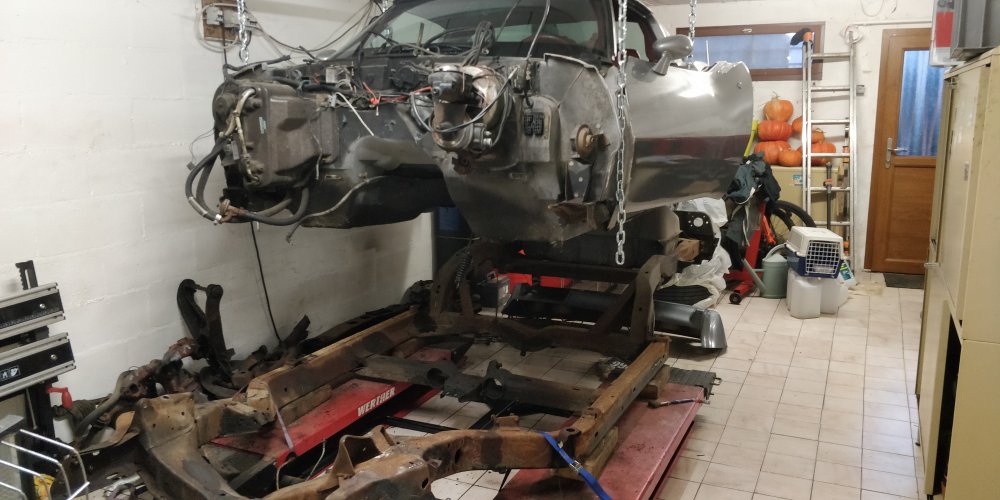

Eagle1_77 Posté(e) le 16 octobre 2019 Auteur Signaler Posté(e) le 16 octobre 2019 Ce serait la mienne je te dirais oui mais ce n est pas le cas et le proprio est comment te dire compliqué. Donc deja pas le budget ni le temps pour payer un decoquage complet Sans Parler du reste Citer

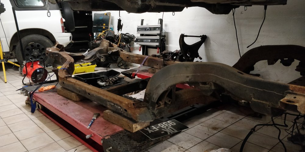

Eagle1_77 Posté(e) le 17 octobre 2019 Auteur Signaler Posté(e) le 17 octobre 2019 Oui Alain mais la comme je disais pas le temps ni le budget. Donc j ai quelques idees Vu que le chassis en dehors de ce que Jai montré en video n est pas voilé nous allons Tenté un redressage que de la partie faussee. On verra bien 🙂 Citer

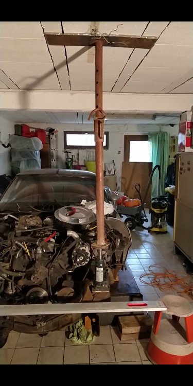

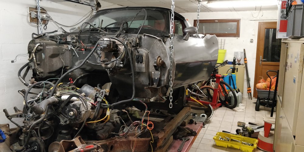

Eagle1_77 Posté(e) le 11 novembre 2019 Auteur Signaler Posté(e) le 11 novembre 2019 Des news. Les gars le chassis est redressé !! Avec la methode D Maintenant place a la 2 eme methode pour maintenir la coque en l air pour s occuper du chassis ! Citer
bajaboat77 Posté(e) le 11 novembre 2019 Signaler Posté(e) le 11 novembre 2019 (modifié) sur corvette passion il y a le plan avec toutes les cotes et toutes les hauteurs mais je ne sait pas te mettre le lien mais j ai reussi Modifié le 11 novembre 2019 par bajaboat77 Citer
Eagle1_77 Posté(e) le 11 novembre 2019 Auteur Signaler Posté(e) le 11 novembre 2019 Merci Baja 🙂 j ai aussi les cotes dans le Manuel d assemblage de la corvette . Merci au plafond du sous Sol et au cric 6tonnes. Le chassis a repris sa forme initiale. Citer
Eagle1_77 Posté(e) le 11 novembre 2019 Auteur Signaler Posté(e) le 11 novembre 2019 Le systeme D 🙂 Citer

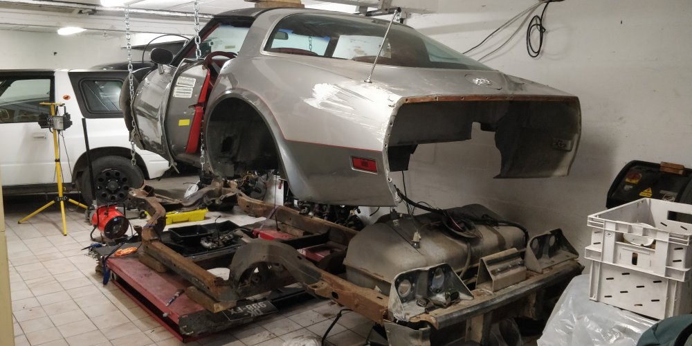

Eagle1_77 Posté(e) le 7 décembre 2019 Auteur Signaler Posté(e) le 7 décembre 2019 Yo Les gars. Maintenant j ai le feu vert donc go ! A poil le chassis 😁 Citer

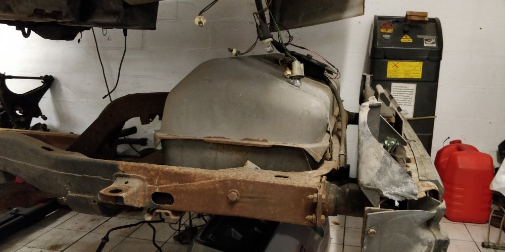

Eagle1_77 Posté(e) le 8 décembre 2019 Auteur Signaler Posté(e) le 8 décembre 2019 Apres 2 jours. Le chassis est completement a nu. Reste juste le reservoir 🙂 il est bien rouillé. Va falloir a Mon Avis le faire sabler ! sebastien 01 1 Citer
The Lion King Posté(e) le 8 décembre 2019 Signaler Posté(e) le 8 décembre 2019 Le 11/11/2019 à 19:33, Eagle1_77 a dit : Le systeme D 🙂 Dérouler Heu la bouteille de pinard, c'est normal? Citer
rat rod Posté(e) le 8 décembre 2019 Signaler Posté(e) le 8 décembre 2019 (modifié) Le 08/12/2019 à 17:22, The Lion King a dit : Heu la bouteille de pinard, c'est normal? Dérouler Ouaip, c'est une unité de mesure : bouteille pleine, t'es dans les normes. Plus tu vide la bouteille, plus t'es hors cote ! Et plus tu voit floue ... Ps : la Corvette donneuse est en cours de démontage. Elle est complètement bouffée par la rouille et commence à se couper en deux ... Modifié le 8 décembre 2019 par rat rod Citer
Eagle1_77 Posté(e) le 8 décembre 2019 Auteur Signaler Posté(e) le 8 décembre 2019 Il est vrai que de loin on dirait une boutanche :D mais de pret c'est un cric hydraulique :D The Lion King 1 Citer
manos Posté(e) le 9 décembre 2019 Signaler Posté(e) le 9 décembre 2019 tu as trouvé les numéros du châssis ? Citer
Eagle1_77 Posté(e) le 10 décembre 2019 Auteur Signaler Posté(e) le 10 décembre 2019 Ah c est pas con ca j avais oublié. Je vais regarder ca 😉 Bon visiblement trop de rouille du coup je vois rien aux emplacements prevus. 🤗 Citer
manos Posté(e) le 12 décembre 2019 Signaler Posté(e) le 12 décembre 2019 dommage, bon remarque ça change rien à l'affaire !! Citer
Eagle1_77 Posté(e) le 29 décembre 2019 Auteur Signaler Posté(e) le 29 décembre 2019 Des news entre 2 fêtes Le chassis pars au sablage et traitement epoxy début janvier. Le taf me revient à 350 balles ! c'est très honnête pour les fêtes nan ? bon en même temps je connais le gars depuis 15 ans. C'est lui qui a fait le même chassis sur ma crevette en 2003 ! et il est toujours nickel Et la grosse commande de pièces est partie chez corvette central. 4000$ de pieces pour refaire entierement les trains roulants et tout ce qui est fixé au chassis ! Citer

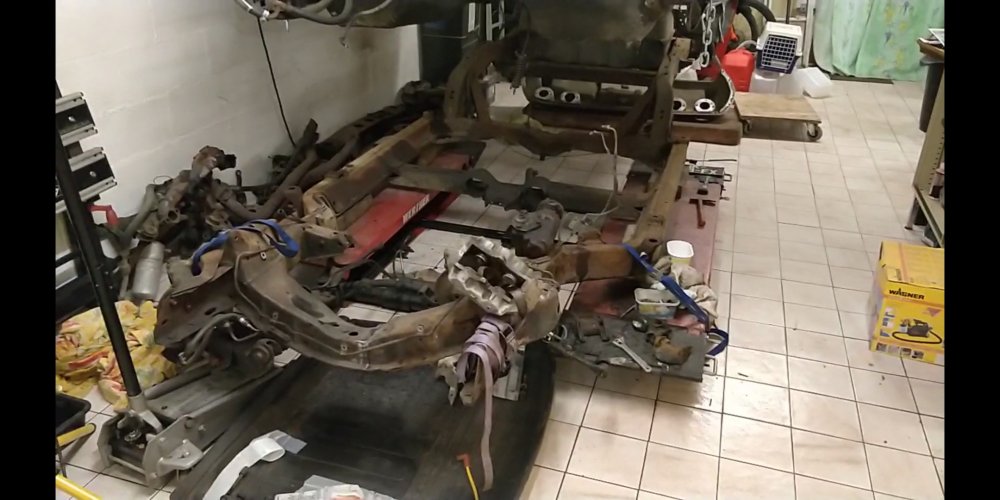

Eagle1_77 Posté(e) le 8 mars 2020 Auteur Signaler Posté(e) le 8 mars 2020 Hello tout le monde. Ca y est les travaux reprennent. Les pieces sont arrivees Gégé83 et sebastien 01 2 Citer
manos Posté(e) le 8 mars 2020 Signaler Posté(e) le 8 mars 2020 Tu as mis les axes de bras arrière à l'envers Citer
Eagle1_77 Posté(e) le 8 mars 2020 Auteur Signaler Posté(e) le 8 mars 2020 Tu veux dire les vis ? Citer
