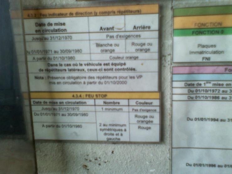

Charger976 Posté(e) le 8 janvier 2020 Signaler Posté(e) le 8 janvier 2020 Il y a 4 heures, rvg a dit : D'autre part j'ai les feux ar rouge d'origine US est ce que cela pose problème car la gendarmerie d'ici ce sont des métropolitain nouvellement arrivé et ils cherchent des poux a tous les réunionnais qui roulent hors normes .... En tout cas .............Merci et................... bonne année a tous.................. Ta GTA est de 87. Pour moi les clignotants arrières doivent être obligatoirement jaunes et les stops rouges en France à partir d'octobre 1980. Une photo postée par STG en 2017 sur le forum: Si c'était une Firebird de 1978 par exemple (même arrivée en France récemment), j'aurai tendance à dire que tu peux garder les cligno rouges puisque c'était autorisé chez nous jusqu'en 1980. Pour une 1987, je ne vois pas ce qui le permettrait? Une Firebird de 1987 vendue neuve à l'époque en France aurait déjà eu des cligno jaunes. C'est mon interprétation du truc en tout cas... rvg 1 Citer
twentyone_forever Posté(e) le 8 janvier 2020 Signaler Posté(e) le 8 janvier 2020 (modifié) Il y a 2 heures, Charger976 a dit : Ta GTA est de 87. Pour moi les clignotants arrières doivent être obligatoirement jaunes et les stops rouges en France à partir d'octobre 1980. Une photo postée par STG en 2017 sur le forum: Si c'était une Firebird de 1978 par exemple (même arrivée en France récemment), j'aurai tendance à dire que tu peux garder les cligno rouges puisque c'était autorisé chez nous jusqu'en 1980. Pour une 1987, je ne vois pas ce qui le permettrait? Une Firebird de 1987 vendue neuve à l'époque en France aurait déjà eu des cligno jaunes. C'est mon interprétation du truc en tout cas... A ce moment là quid de la RTI ? Il y a bien des véhicules qui sont homologués avec des clignotants rouges. ( Des véhicules pour lesquels il n'existe même pas de clignotants oranges ) Modifié le 8 janvier 2020 par twentyone_forever rvg 1 Citer
FLYER34 Posté(e) le 8 janvier 2020 Signaler Posté(e) le 8 janvier 2020 il y a 8 minutes, twentyone_forever a dit : Il y a bien des véhicules qui sont homologués avec des clignotants rouges.... Ben... à priori non, pour les véhicules vendus postérieurement au 01/10/1980. Pour ces véhicules, s'ils en sont dépourvus, il faut installer des clignotants oranges à l'arrière. rvg 1 Citer
