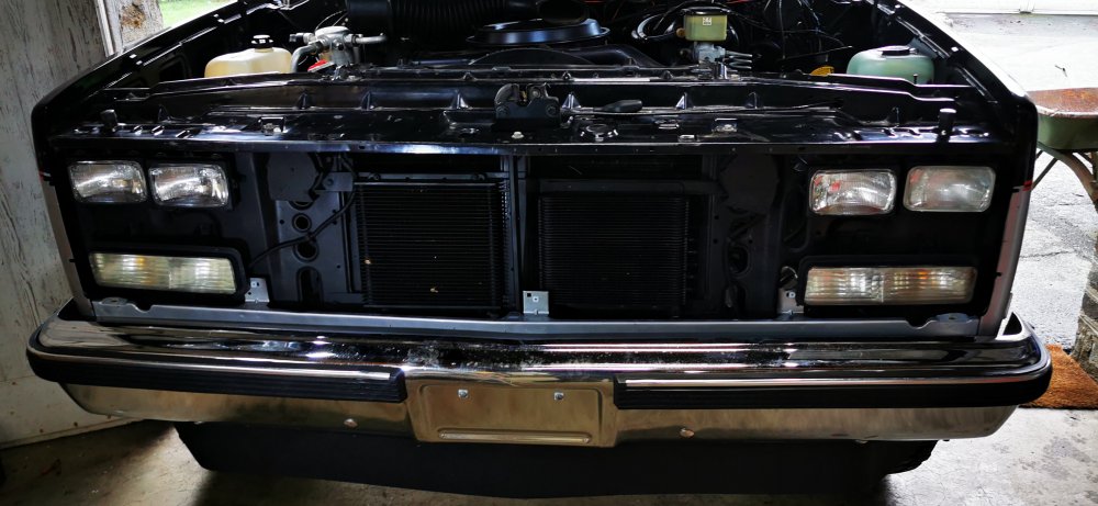

Le week-end dernier, j'ai installé un chargeur maintien de charge. J'ai démonté la calandre pour pouvoir mettre la prise.
Même derrière la calandre, c'est propre :
J'ai remarqué que j'avais un radiateur pour l'huile de boite :
Et un autre pour l'huile moteur :
Et voilà :

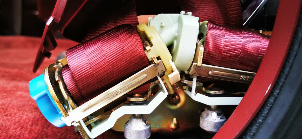

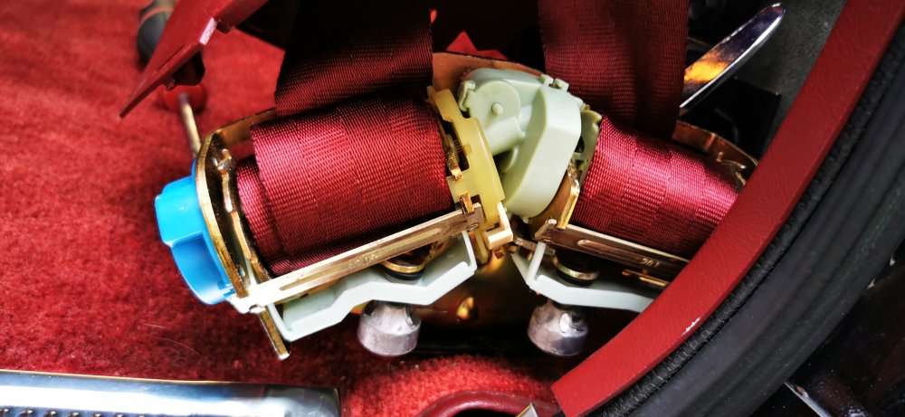

Check ceintures = ... Problème....  Pour  gagner du temps et afin que cela soit plus simple pour le contrôleur, je décide d'attacher les ceintures arrières et là, surprise, la ceinture du côté de la porte arrière, côté conducteur est bloqué... Impossible de la boucler... Je tente de la démonter...
Mais je n'y arrive pas... Décidément... Je n'ai pas la bonne clé pour démonter l'enrouleur, il faut une grosse clé torse de 45 ou 50...
C'est l'enrouleur du côté gauche (côté capuchon bleu) qui se verrouille sans s'arrêt lorsqu'on relâche la ceinture, il ne se débraye pas...
J'ai réussi à bidouiller un truc en mettant un serre-flex afin de le garder totalement déverrouiller pour le CT. Le contrôleur à qui j'ai eu affaire était assez cool, il n'a pas vérifié les ceintures arrières...:sweatingbullets: Je lui ai dit que j'avais tout préparé et qu'elles fonctionnait correctement...:mwarf: C'était ce que je voulais faire au début...
Je ne sais pas si ces enrouleurs peuvent se réparer ou si il vaut mieux changer carrément l'enrouleur??? Est-il facile de désolidariser les ceintures de l'enrouleur??

Hier, j'avais rendez-vous au CT et donc hier matin, j'ai fait le tour du Suburban afin de ne pas avoir de mauvaises surprises.
J'avais remarqué un problème au niveau de freins à main, il ne se verrouillait pas alors j'ai tenté de le démonter afin d'être à l'aise pour le graisser et tout... Mais je n'ai pas réussi à le démonter, j'ai donc abandonné... Et ai décidé de tenter de le graisser en place, j'ai eu bien du mal mais j'ai tout de même réussi à le faire fonctionner correctement après de multiples contorsions!!;)
Check feux = OK
J'ai peut-être la même chose avec les enrouleurs de ma Cad :
Pour la mettre, je suis obligé de la dérouler sans arrêter jusqu'à la bonne longueur , sinon elle se bloque et je suis obligé de reprendre au début, à savoir la laisser se " renrouler " pour à nouveau la dérouler le plus loin possible pour accéder au clip de fermeture.  Si c'est la même chose il n'y a rien à faire ( enfin c'est que j'ai fait, euh pas fait ), sinon prendre la bonne habitude comme je fais maintenant.......depuis 9 ans !!!:D
Pour moi les ceintures ne se démonte pas , il y a des pieces serties ( enfin sur toutes celles que j’ai ouvertes )
Par contre c’est très sensible a l’inclinaison , bien respecter la position avant de serrer les vis de fixation au  châssis sinon blocages intenpestifs ( et idem si inversion D et G )
il y a une heure, benes67 a dit :
J'ai déjà eu ce souci sur plusieurs voitures et à chaque fois c'était un problème d'encrassement du système de roue à rochet
