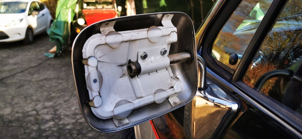

Samedi, suite à vos retours d'expérience, j'ai tenté de faire bouger mes rétro du haut vers le bas et inversement...
J'ai réussi à débloquer sans trop de mal le rétro côté passager. J'ai réussi à bouger le rétro conducteur mais beaucoup plus difficilement... J'ai bien fait attention de ne pas forcer sur le miroir...
Mais ça a suffit à fragiliser le côté conducteur....:deprime:
Dans l'après-midi, je m'en vais faire des courses, arrivé sur le parking, je ferme la porte et là... Je vois le miroir tombé sur le goudron et se brisait en plusieurs morceaux!!!:blink:
Il s'est tout simplement décollé!! Encore heureux, cela ne m'est pas arrivé avant le CT!!
Hier soir, j'ai commandé un miroir, dès que je l'ai, j'irais voir mon pote mécano pour qu'il me le pose. Je voudrais pas que cela se reproduise...

Profites-en pour tout noyer de WD40. L'inconvénient possible du rétro qui se dérègle tout le temps à cause du vent à haute vitesse (testé pour vous sur moto... :( ) ne te concerne pas vu la config de ton miroir bien symétrique.

Je suppose que tu en as profité pour bien huiler l'axe du miroir !
Le 12/02/2020 à 14:59, benes67 a dit :
pas de bol !!!!!!! :(
Pas encore mais c'est que j'ai prévu de faire!! J'ai aucune envie de recommencer...;)
Je me demande si il ne faudrait pas que je desserre les vis que l'on voit sur la photo...
Je vais voir cela. Je vais je pense faire des repères puis le desserrer, bien graisser et resserrer tout cela. Je verrais ce que ça donne.
 Avantage du manque de miroirs , tu peux déserrer les vis et voir ce que ça donne ..............

Je ne ferais pas ça. Comment être sûr de resserrer "juste comme il faut" ? Et une fois le nouveau miroir en place, c'est mort.
Plutôt, comme dit plus haut, noyer ça sous le dégrippant/lubrifiant, en laissant bien les vis comme elles sont.

Oui, tu as surement raison. Je vais noyer cela de dégrippant et de graisse en bombe.
Je vais essayer de faire cela ce week-end.

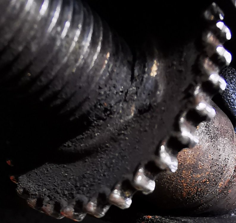

Hier matin, j'ai regardais pourquoi, j'avais un déséquilibre au niveaux de mes freins arrière.
Côté gauche :
Côté droit :
Sale mais pas vilain, aucune fuite! Après un bon coup de nettoyage :
Les cylindres sont bien secs et le reste n'a pas l'air bien vieux ce qui confirme que mon déséquilibre est seulement du à un problème de réglage.
Par contre, je me suis aperçu que les molettes pour régler le jeu côté gauche était abîmée...
IMG_20200222_125741.jpg.64dbab18e711897f80b7bdd5cd9c15ca.jpg1615692043_IMG_20200222_125813(2).jpg.c5f12d020faf33fbf71933d19c8d0c94.jpg
A mon avis, cela doit avoir tendance à se dérégler. Je pense recommander ces pièces (Drum brake adjusting screw).
Malgrès cela, j'ai voulu optimiser les réglages, j'ai commencé par passer un coup de dremel sur la bavure des tambour et puis ajuster le réglage.
J'ai appris par le passé qu'il fallait pouvoir tourner le tambour à la main et donc hier, j'ai procédé comme cela côté gauche. Je monte la roue et là, impossible de la tourner à la main alors que juste avant le tambour tournait sans difficulté...
Je ne comprend pas... Dès que j'ai serré la roue, cela l'a bloqué... Est ce qu'il y a une solution "simple" pour régler cela et être sur de ne pas avoir de déséquilibre, que cela soit optimum??;)

Ouais. Si tu as les mêmes freins que ceux auxquels je pense, roule en marche arriere 30m, freine jusqu'à l'arrêt,  repars en avant, freine jusqu'à l'arrêt,  et ça plusieurs fois. Si ton rattrapage automatique fonctionne, chaque tambour va s'ajuster pile au bon niveau. Tu peux aussi faire la même chose en t'arrêtant au frein à main.

Le filetage a l'air bien malade, alors que tout le reste semble en parfait etat.

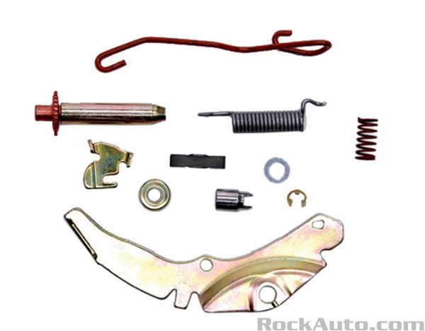

Le mieux serait, peut-être, de changer l'adjusting machin et de procéder comme l'indique @Gilles  avant d'aller à la contre-visite.
Ah oui, je ne connaissais pas cette manip!:)
C'est ce que je pense également mais je ne sais quoi choisir entre cette pièce :
La vis de réglage seul (Drum brake adjusting screw) :
Ou alors le kit de réparation pour freins à tambours autoréglable :
Es tu vraiment sûr que le filetage est malade ?     Et même malade, ne peut on pas le guérir ?
Si ça se trouve avec un bon coup de brosse métallique et un graissage en règle c'est reparti pour pas un rond !
il y a 20 minutes, twentyone_forever a dit :
+1
il y a 42 minutes, twentyone_forever a dit :
ça m'a juste l'air bien dégueulasse ...nettoyage, graisse cuivre et roule ma poule
En tous cas, attention quand on joue avec ces pièces !
Il y a droite et gauche avec filetage inversé d'un côté.
La vis de réglage porte sur un bon paquet de filets, il suffit d'un peu de crasse ou de rouille pour rendre ça très dur. Donc :plus1: pour démontage, nettoyage, graissage.
Il y a 6 heures, HAGUYGOU a dit :
La vis de réglage seul (Drum brake adjusting screw) Ou alors le kit de réparation pour freins à tambours autoréglable
Comme écrit, pas la peine d'acheter une vis neuve.
Par contre, quand tu vas la démonter, tu vas (au choix ou ensemble) tordre un ressort, casser en deux une petite patte bien rouillée, et perdre un clip qui va rouler (où ça ? facile : là où tu le retrouveras le lendemain du jour où tu auras vendu la voiture :hauhau: ).
Donc, avant de démonter, achète un kit :) et plutôt deux, G et D (comme l'écrit @deville72 c'est pas pareil des deux côtés, et pas seulement le sens des filets). Pas la peine de monter les pièces du kit, remets juste les vieilles pièces et garde le kit pour la fois suivante : un kit c'est la meilleure assurance pour qu'il ne se passe jamais rien au démontage :D .
