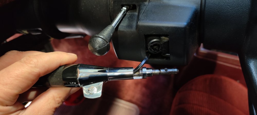

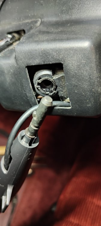

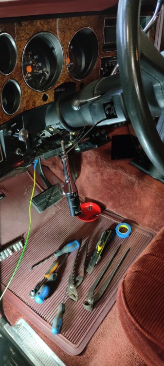

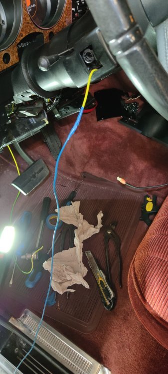

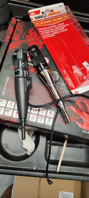

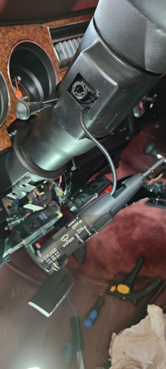

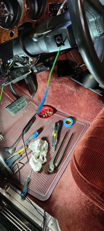

HAGUYGOU Posté(e) le 28 décembre 2021 Auteur Signaler Posté(e) le 28 décembre 2021 Bonsoir, Il y a quelques semaines, nous sommes rentré sous la pluie. A un moment donné ma femme a voulu éteindre les essuie-glaces. Le commodo s'est mis à tourner dans le vide et plus moyen d'interrompre les essuie-glaces... Je pensais que ça venait du commodo, donc je me suis empressé d'en commander un. Je l'ai remplacé la semaine dernière. Ce n'est pas tellement simple mais ça se fait, on commence par le déboiter : Puis, on retire les deux/trois habillages en partie basse, ensuite on débranche un fil et on y attache un fil afin d'avoir un guide pour remettre le nouveau commodo. (Surtout pas du fil rigide mais du fil souple!!) Puis mise en place du commodo neuf : Alors là surprise, les essuie-glaces ne marchent plus... Le fusible est grillé, je le remplace. Et là, ils se remettent en service sans moyen des stopper!! Donc conclusion, cela ne vient pas du commodo... A mon avis, ça vient de l'intérieur de la colonne ou vient se connecter le commodo : Pour accéder à cette pièce, il faut démonter le volant et quelques autres pièces... Les habillages plastiques ne peuvent être retirés sans retirer le volant... Je pense. Je me vois pas démonter tout cela, j'ai peur de m'embarquer dans quelque chose qui me dépasse... Est ce que quelqu'un à une idée?? Citer

Eddy123 Posté(e) le 29 décembre 2021 Signaler Posté(e) le 29 décembre 2021 J’ai un Suburban de 83 chez moi, je regarderai où et le boîtier d’intermittence…. HAGUYGOU 1 Citer
Gilles Posté(e) le 29 décembre 2021 Signaler Posté(e) le 29 décembre 2021 9 fois sur 10, c'est le "pulse board". Un circuit imprimé à 30 balles, commun à tous les 88 98. Ca se trouve sous le couvercle du moteur d'EG. Je le sais, le mien faisait une intermittence, puis plus rien, ou parfois, ne s'arrêtait jamais. Puis enfin, la mort totale. Vérifie aussi que les fins de course sur le moteur (sur le pulse board, en fait) ne sont pas débranchées ou oxydées. Je n'aurais pas pris le risque de changer le levier sur la colonne, de peur de perturber aussi les clignos et/ou le cruise control. HAGUYGOU 1 Citer
