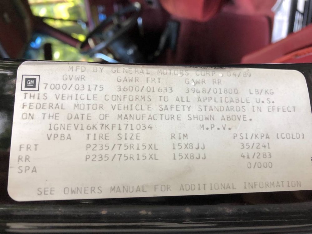

La dimension à l'origine est : P235 / 75R15 XL
Et aujourd'hui, il est chaussé en 31 . 10.5 R 15 LT
J'aimerais resté dans le même esprit que ce que j'ai aujourd'hui (même dimensions) avec le lettrage blanc.

Le 31-10.50r15 était une option d'origine,  lié à l'option z71 . Et vu la taille de l'éléphant,  les 235 stock paraissent petits.
Je ne sais pas trop, si cette taille de pneus est d'origine... Je ne pense pas.
Je sais que sur l'étiquette de la portière, il est noté 235/75/r15.

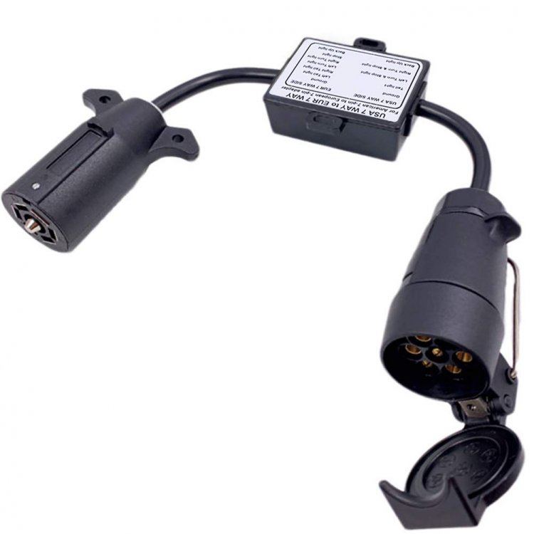

Autre question :
J'ai ma prise d'attelage de format US évidemment :
Je souhaite la conserver! D'après ce que j'ai lu sur le net, j'ai deux prises, soit la 4 broches ou la sept broches. Je suppose que c'est comme nous avec les faisceaux 7 ou 13 broches.
J'ai vu qu'il existait des convertisseur de lumière USA vers UE :
https://www.amazon.fr/USA-lUE-convertisseur-remorque-broches/dp/B01CU3BYGS/ref=pd_aw_sbs_263_1/257-2372771-8420450?_encoding=UTF8&pd_rd_i=B01CU3BYGS&pd_rd_r=1b32dc7d-9940-46ac-9bd2-49e7b0991766&pd_rd_w=2enDh&pd_rd_wg=UpDEH&pf_rd_p=ebeaa637-637a-4348-9a0b-353d8b27d02a&pf_rd_r=VZQ49P60319Z5WY2NS2Z&psc=1&refRID=VZQ49P60319Z5WY2NS2Z
https://www.amazon.fr/USA-convertisseur-remorque-plat-broches/dp/B01CR4LUKK/ref=pd_sbs_263_t_0/257-2372771-8420450?_encoding=UTF8&pd_rd_i=B01CR4LUKK&pd_rd_r=66d6291b-9e87-4283-be3a-e2964dcb5521&pd_rd_w=kuHkW&pd_rd_wg=BpsVx&pf_rd_p=9b28d941-c13a-4c2b-b935-36854aa20020&pf_rd_r=4KBTZHQMPTDVKJ8FD87M&psc=1&refRID=4KBTZHQMPTDVKJ8FD87M
Mais quand je vois ce que ça vaut... Ça me fait un peu C****....
J'ai peut-être pas besoin de ce genre d’accessoires pour pouvoir brancher une remorque avec prise UE sur mon Suburban sans toucher à ma prise d'origine.
Je pensais éventuellement acheter une prise mâle US 7 broche, un morceau de fil électrique pour remorque et une prise femelle UE.
Cela devrait marcher? Non?
En tension, on est sur du 12v, comme chez nous? N'est ce pas?

Le boitier, ce sont les freins à commande électrique pour une remorque, inutilisable et non homologué chez nous
Ton système ne marchera pas
Tu n'es pas sans savoir que les stop et les clignotants sont communs à l'arrière sur les véhicules US alors qu'ils sont différenciés chez nous, donc ....
Tiens , un peu de lecture
Je ne fournis pas le doliprane ....:D
http://www.bigtoys.org/ATTELAGE USA EUROPE.htm

Ah oui, donc le boitier intérieur alimente des freins électrique. Je ne savais comment cela fonctionnait exactement. Ce qui explique qu'il puisse tracter aussi lourd!
Pour l'histoire des stop, clignotants, je sais bien.
Mais justement sur ce lien, il parle de convertisseur : "TRAILER WIRING ADAPTER"
Donc cela doit forcément exister.
J'ai trouvé ce lien :
https://www.amazon.com/dp/B08246SC8P/ref=sspa_dk_detail_2?pd_rd_i=B08246SC8P&pd_rd_w=U3s1N&pf_rd_p=45a72588-80f7-4414-9851-786f6c16d42b&pd_rd_wg=XmUmO&pf_rd_r=KMYKC4E52NHX8TAH0J50&pd_rd_r=630d5429-aa07-4bda-9105-2c96cb273451&spLa=ZW5jcnlwdGVkUXVhbGlmaWVyPUExU1RYM01QNUNXRU1ZJmVuY3J5cHRlZElkPUEwMTU4OTg3MTNaWE0yMlY0Q09TOCZlbmNyeXB0ZWRBZElkPUEwOTcwMzQ1MVlJQjA3RUtKQlVZQiZ3aWRnZXROYW1lPXNwX2RldGFpbCZhY3Rpb249Y2xpY2tSZWRpcmVjdCZkb05vdExvZ0NsaWNrPXRydWU&th=1
Ci-joint le descriptif :
Ce convertisseur de lumière de remorque particulier est conçu par Carrofix, il est généralement utilisé pour séparer le signal "d'arrêt" du véhicule américain à deux fils pour connecter votre remorque européenne (caravane, remorque à bateau, porte-vélos et autres). Il fournit une solution électrique que si vous avez un véhicule américain avec une lame à 7 voies et que vous souhaitez brancher une remorque européenne avec une goupille ronde à 7 voies.
Si vous avez une voiture américaine avec une prise de lame de VR à 7 pôles et que votre remorque européenne a une prise ronde à 7 broches, où votre voiture américaine doit séparer les signaux d'arrêt et de queue, cet adaptateur de câblage de remorque devrait fonctionner pour vous.
Caractéristiques:
💎 Utilisé pour convertir un connecteur à 7 voies de style américain en une remorque européenne à 7 voies
💎 Construit avec une conception de coque de moulage par injection intégrée pour de meilleures performances et durabilité
💎 Plug and play, non requis pour installer un nouveau câblage à l'intérieur de la voiture et de la remorque, libérez votre temps
Guide d'installation:
a) Avant de connecter le convertisseur au véhicule, vérifiez que tous les signaux sur la voiture ont été désactivés.
b) Connectez le convertisseur à la prise de lame RV à 7 voies US existante dans le véhicule.
c) Insérez la fiche de la remorque EU de l'autre côté dans le convertisseur de prise.
d) Vérifiez que toutes les connexions sont sécurisées.
e) Lors de l'exploitation, la maintenance de l'adaptateur électrique n'est pas nécessaire.

Pour compléter ces informations, je me base à l'étiquette qui est sur la portière??
00p0p_d8tzrH7mbnh_1200x900.jpg.d7069a8306f37f8f19d8e8e2084f416a.jpg.475e28b615e0e47e7c61ded7cc9158ec.jpg
Pour le PTAC (F2) = J'additionne la colonne "FRT", 1633 kg + la colonne "RR", 1800 kg  =  3433 kg au total
Pour le PTRA (F3) = J'additionne la colonne "GVWR", 3175 + la colonne "FRT", 1633 kg + la colonne "RR", 1800 kg = 6608 kg au total
Est ce bon?
Je pensais éventuellement joindre cette photo à mon dossier FFVE.

"GVWR (Gross Vehicle Weight Rating) – is the maximum amount specified by the vehicle manufacturer for the total weight of the vehicle and any cargo (including people in the cab, not just the pickup bed) to be carried.
GVCR (Gross Vehicle Combined Rating) – hauling a trailer?  This is very important to you.  This number specifies the maximum total weight of the vehicle and trailer(s) attached. Note that this number can be less than total of the vehicle’s GVWR and the trailer’s GVWR !"
F2 = GVWR = 3175 kg.
F3 = GVCR à trouver dans la documentation constructeur (ma suggestion : à défaut de donnée précise, il n'y a pas grand risque à porter GVWR + 3500 kg  😉)
Caractéristiques:
A mon avis, si j’achète cette article. Cela devrait fonctionner. Je pense.
Bien sur que ça va fonctionner , c'est fait pour !!!
Dans ton post précédent , tu as dit que ça te faisait iech de mettre 200 balles dedans et que faire une bidouille avec un câble et 2 prises pourraient suffir
C'est pour ça que je te répondais que ce n(était pas possible
Est ce bon?

Il y a 3 heures, twentyone_forever a dit :
Il ne faut pas tenir compte des GAWR (gross axle weight rating)  C'est le poids max admissible par essieu.
Tu prends le GVWR, c'est le PTAC
Pour le PTRA il faudrait chercher dans la doc constructeur   Gross Combined Weight Rating
Il y a 3 heures, FLYER34 a dit :
Merci!:)
3175... Ça fait pas tant que ça... Parce 2400 à vide + 150 litres + 8 Personnes... 78 kg par personne... Il ne faut pas 8 personnes comme moi qui fassent plus de 100 kg... On serait en surcharge...;) Heureusement, en moyenne, on sera seulement trois!:sifflement:
Bon blague à part, j'ai rectifié les cases F2 & F3, j'ai mis 3175 kg pour la F2 et 6675 kg pour la F3.
J'ai posté le dossier ce soir en AR!:super:
Ça, c'est fait!!
