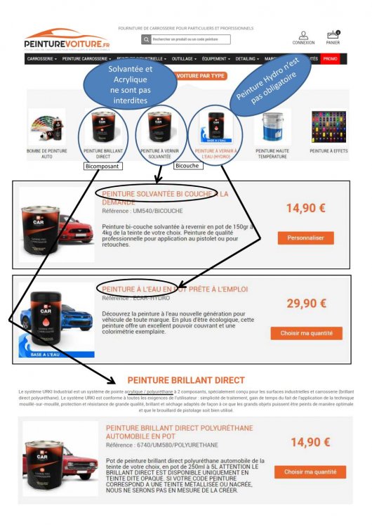

murfodef Posté(e) le 3 juin 2020 Auteur Signaler Posté(e) le 3 juin 2020 (modifié) Le 24/04/2020 à 12:22, CAN-AM a dit : Je déterre. Je déterre ce sujet. Non les peintures solvantées ne sont pas interdites en France pour les professionnels. Mais l'utilisation est devenu tellement lourde en déclaration (COV) et responsabilité. Que les petites structures comme les carrosseries auto ont abandonné ce produit. Car aucun employeur ne veut se retrouver une jour devant un tribunal au même titre que l'amiante dans l'automobile. Merci Can-Am pour ta réponse éclairante! 😉 Après de longues (mais fructueuses) recherches j'en étais arrivé à la même conclusion: les peintures solvantées dites "brillant direct" ou "à vernir solvantées" ne sont pas interdites mais la réglementation est plus lourde. Pour autant les solvantées sont en vente (presque) libre et il est donc encore possible de les appliquer. Donc, si on se comprend bien, est-ce que tu valides le petit document ci-dessous que je me suis créé pour m'y retrouver? Modifié le 3 juin 2020 par murfodef Erreur Citer
CAN-AM Posté(e) le 3 juin 2020 Signaler Posté(e) le 3 juin 2020 Oui c'est bien ça. Mais sur le document, il est mentionné que la peinture à l'eau est plus écologique. Ça c'est moins sûr. C'est une vrai saloperie a faire recycler. Citer
Toto65 Posté(e) le 3 juin 2020 Signaler Posté(e) le 3 juin 2020 C’est plus écologique dans le sens COV rejetées. Après ça reste de la peinture donc pas vraiment écologique Citer
