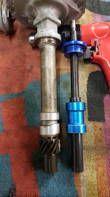

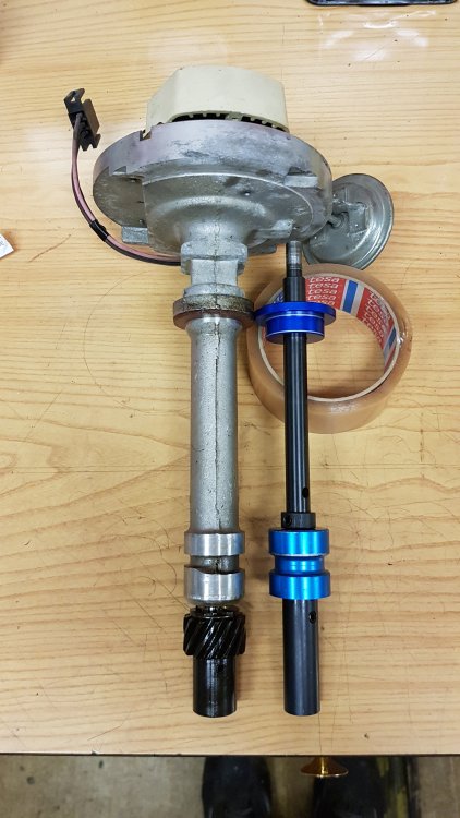

French Riviera Posté(e) le 24 février 2020 Signaler Posté(e) le 24 février 2020 Il y a 1 heure, Comet72 a dit : Pour illustrer la différence allumeur-priming tool: A mon avis pas de problème notoire, si ce n'est que le passage d'huile entre les deux epaulements est nettement plus large sur le priming tool, ce qui aurait tendance à ralentir la mise en pression du circuit d'huile du côté passager. Si l’epaulement supérieur est trop haut pour se trouver dans son alésage ,l’huile ,au lieu de traverser vers le circuit passager, va partir vers le haut...Et je pense que c’est le cas vu l’absence de marques sur la partie supérieure. Citer
Comet72 Posté(e) le 24 février 2020 Auteur Signaler Posté(e) le 24 février 2020 Ouais, merde, c'est pas faux ça... Juste pour que je comprenne bien: Est-ce que quelqu'un sait par où l'huile entre dans le poussoir? D'après le schéma de Gilles, ce serait par le côté si j'ai bien compris? Donc l'huile que je vois en abondance sur les "têtes" des poussoirs n'aurait aucune importance parce que ce n'est pas par le haut qu'ils se remplissent? Je vais de toute façon faire un nouvel essai avec la nouvelle perceuse...mais ouais en effet, c'est peut-être le priming tool qui pose problème. Les diamètres des epaulements sont identiques entre l'allumeur et l'outil, mais pas leur position. Citer
Gilles Posté(e) le 25 février 2020 Signaler Posté(e) le 25 février 2020 Ça soulève deux interrogations de ma part: - je suis à peu près sur qu'il y a un joint torique sur le pied de mon HEI. Mais ce n'est pas un GM, je crois que c'est un Accel. Est-ce qu'ils l'ont mis pour aider la circulation de l'huile? Je ne me suis pas posé la question à l'époque. - les poussoirs ont un trou d'arrivée d'huile, mais en y réfléchissant il faudrait que le trou du poussoir se situe en regard du trou situé sur l'alesage pour pouvoir recevoir de l'huile, ce qui veut dire qu'il faut que sa rotation intervienne très souvent. Et là encore, je n'ai pas de reponse. À part que peut-être que ça valide la méthode sagouin! Citer
Phil Posté(e) le 25 février 2020 Signaler Posté(e) le 25 février 2020 Le 24/02/2020 à 13:29, Comet72 a dit : Juste pour que je comprenne bien: Est-ce que quelqu'un sait par où l'huile entre dans le poussoir? D'après le schéma de Gilles, ce serait par le côté si j'ai bien compris? Donc l'huile que je vois en abondance sur les "têtes" des poussoirs n'aurait aucune importance parce que ce n'est pas par le haut qu'ils se remplissent? Ils se remplissent par le côté et se vident par le haut dans les tiges. Sauf quand la tige est bouchée ou que la pression est insuffisante pour que ça monte. Ce qui me surprend, c'est que, si je te suis bien, TOUS les culbuteurs d'un côté sont graissés, et AUCUN de l'autre. Souvent, il peut y avoir un ou deux ou douze poussoirs grippés, mais aucune raison que ce soit les 8 du même côté. il y a 34 minutes, Gilles a dit : les poussoirs ont un trou d'arrivée d'huile, mais en y réfléchissant il faudrait que le trou du poussoir se situe en regard du trou situé sur l'alesage pour pouvoir recevoir de l'huile, ce qui veut dire qu'il faut que sa rotation intervienne très souvent. Le trou de l'alésage est dans une gorge, pour que l'huile puisse aller dans le trou du poussoir quelle que soit la position de ce dernier . Gilles 1 Citer

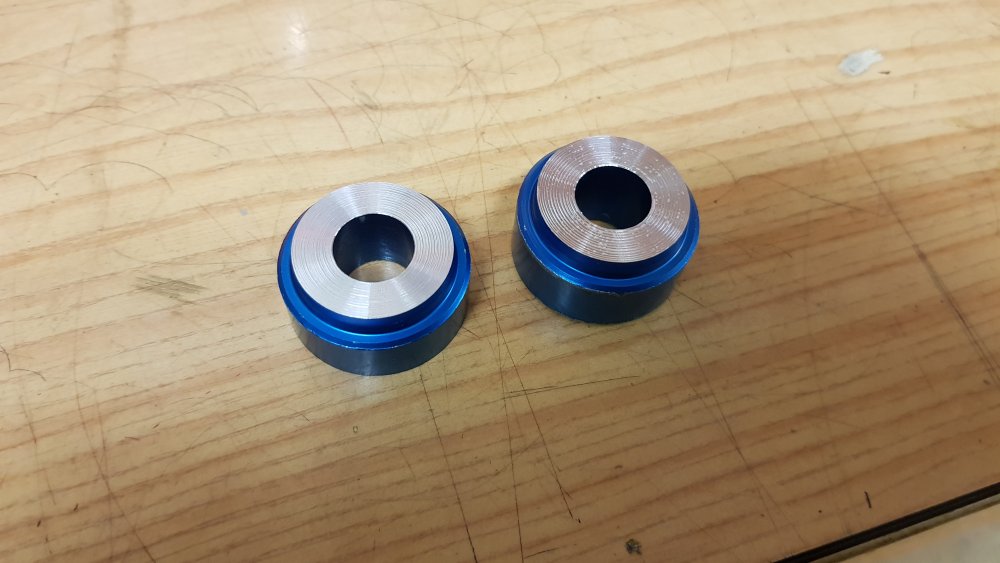

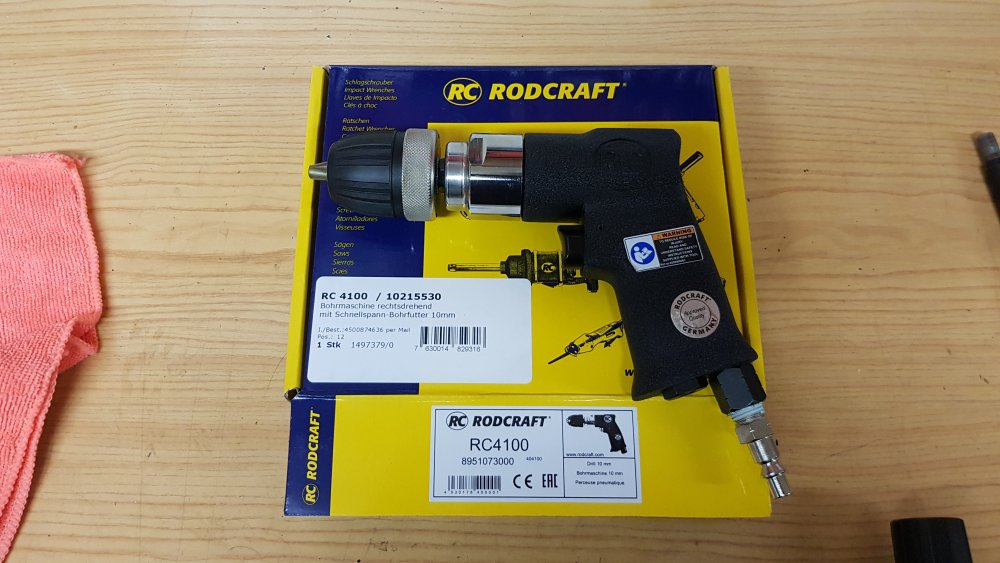

Comet72 Posté(e) le 26 février 2020 Auteur Signaler Posté(e) le 26 février 2020 (modifié) Merci pour les explications et réponses, je comprends mieux comment tout ça fonctionne maintenant! Bon ben finalement pour mettre toutes les chances de mon côté et avec l'aide de mon père, j'ai modifié la hauteur des épaulements du priming tool au tour en prenant les côtes sur l'allumeur. Et j'ai aussi reçu la perceuse pneumatique neuve qui n'a rien à voir avec la merdasse que j'avais jusque là: Autant niveau qualité que couple, c'est le jour et la nuit. Avec ça j'ai bon espoir de régler le problème. Nouvel essai jeudi. Modifié le 26 février 2020 par Comet72 kat55 1 Citer

Comet72 Posté(e) le 27 février 2020 Auteur Signaler Posté(e) le 27 février 2020 (modifié) Bon, vous voulez l'épilogue? Le voilà: Avec la nouvelle perceuse et l'outil modifié j'avais de l'huile en haut du premier culbu passager au bout de seulement quelques minutes...du coup j'ai tout de suite su que ça allait le faire. Bon, j'ai du insister longuement pour obtenir de l'huile à tous les culbus, j'ai ensuite fait les 4 rotations du moteur avec des passes de 2 minutes d'amorçage à chaque fois. Avant de remonter l'allumeur et les bougies, tout rebrancher et démarrer. J'ai fait assez longuement tourner le moteur par ses propres moyens pour être sûr de voir tous les culbus se remettre en huile par l'action de la pompe à huile (suffisamment pour faire pisser un litre d'huile jusque parterre et passer un quart d'heure à quatre pattes pour tout pomper...)...ce qui s'est fait sans problème. Pas de bruit parasite à signaler, il m’a semblé entendre une soupape à un moment mais c'était vraiment léger et plutôt bref. Super réponse à la moindre sollicitation: Même sans avoir calé l'allumage à la strobo elle prend bien les tours. Ensuite remontage des caches-culbus et de tout le reste, tout rebranché et vroum! La boite marche bien, elle freine bien, la direction est super fluide...bref...j'en demandais pas autant! Depuis 7h30 sous le capot j'ai bâché assez tôt, j'étais crevé. Mais demain ce sera check des bougies, vérif de l'ordre d'allumage, niveaux, reprise du réglage du starter, je la ferais chauffer vraiment à bloc avant de lui coller la strobo au cul, calage, remontage du filtre à air. Semaine prochaine vidange boite et pont AR...et pour l'instant ce sera tout. Je vais quand même prendre mon temps, je voulais me dépêcher de la jeter sur le 4 colonnes pour y faire ces deux vidanges et les quelques bricoles restantes mais de toute façon vu le temps exécrable d'aujourd'hui et qui va durer jusqu'à mardi minimum, je vais temporiser un peu, attendre une fenêtre météo plus favorable pour l'y emmener et faire ça tranquille...ça fait 23 ans que la H.O. attendait de sortir de l'oubli, même si je suis impatient de l'attaquer on est plus à une semaine près. En tout cas celle-là fonctionne. De ces caisses, solide c'est le prénom. Modifié le 27 février 2020 par Comet72 will2406 et exNISSAN 2 Citer
