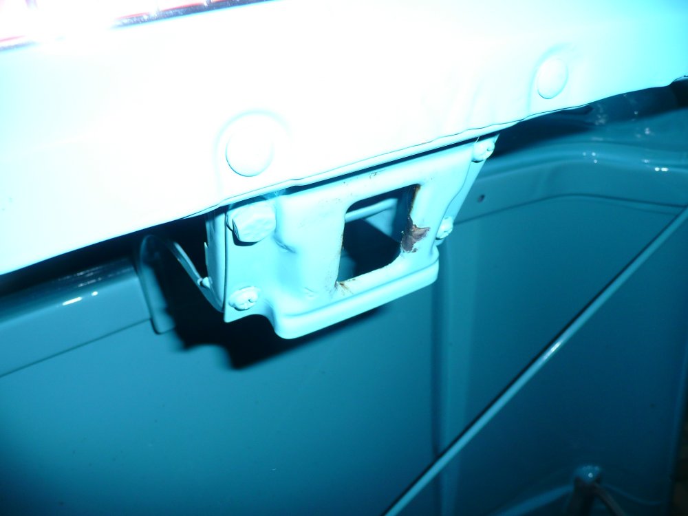

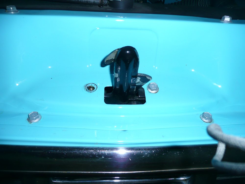

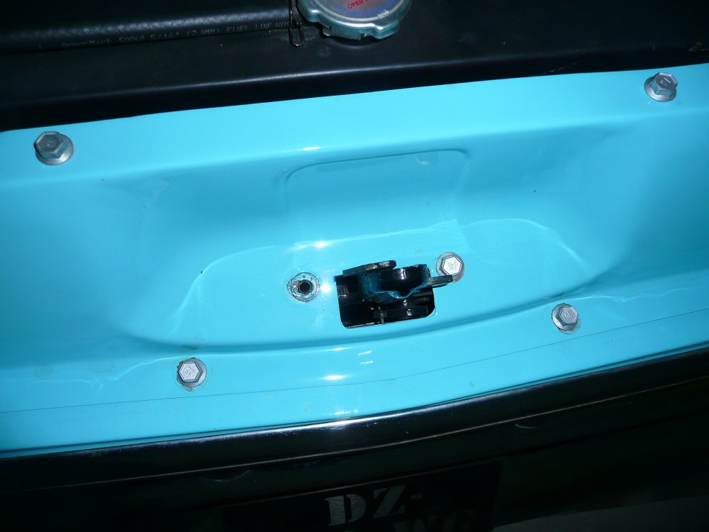

exNISSAN Posté(e) le 16 janvier 2020 Signaler Posté(e) le 16 janvier 2020 salut , Je viens de prendre 3 clichés et j'ai retiré une vis pour montrer la zone de réglage , ce sera plus parlant à condition que le principe soit similaire ou proche sur ton Ford mais il n'y a pas de raison: Premier cliché la "fenêtre " sous le capot qui guide et bloque le verrou second cliché ,le guide de forme conique sur la traverse de radiateur et ses deux verrous en harpon ( premier et second cran de fermeture du capot) Troisième cliché , j'ai retiré une des vis ,les trous sont ovales ce qui permet quand les deux vis sont desserrées de jouer et déplacer la platine en dessous .On rebloque les vis après . La forme conique du guide permet de bien centrer le capot dessus . Dans mon cas je n'arrivait pas à mes fins en jouant juste avec les deux compas , ça gigotait de partout mais en jouant ensuite sur cette troisième fixation (le guide )le capot tombe là où il faut sur ses butées caoutchouc et ferme au poil. phil Citer
